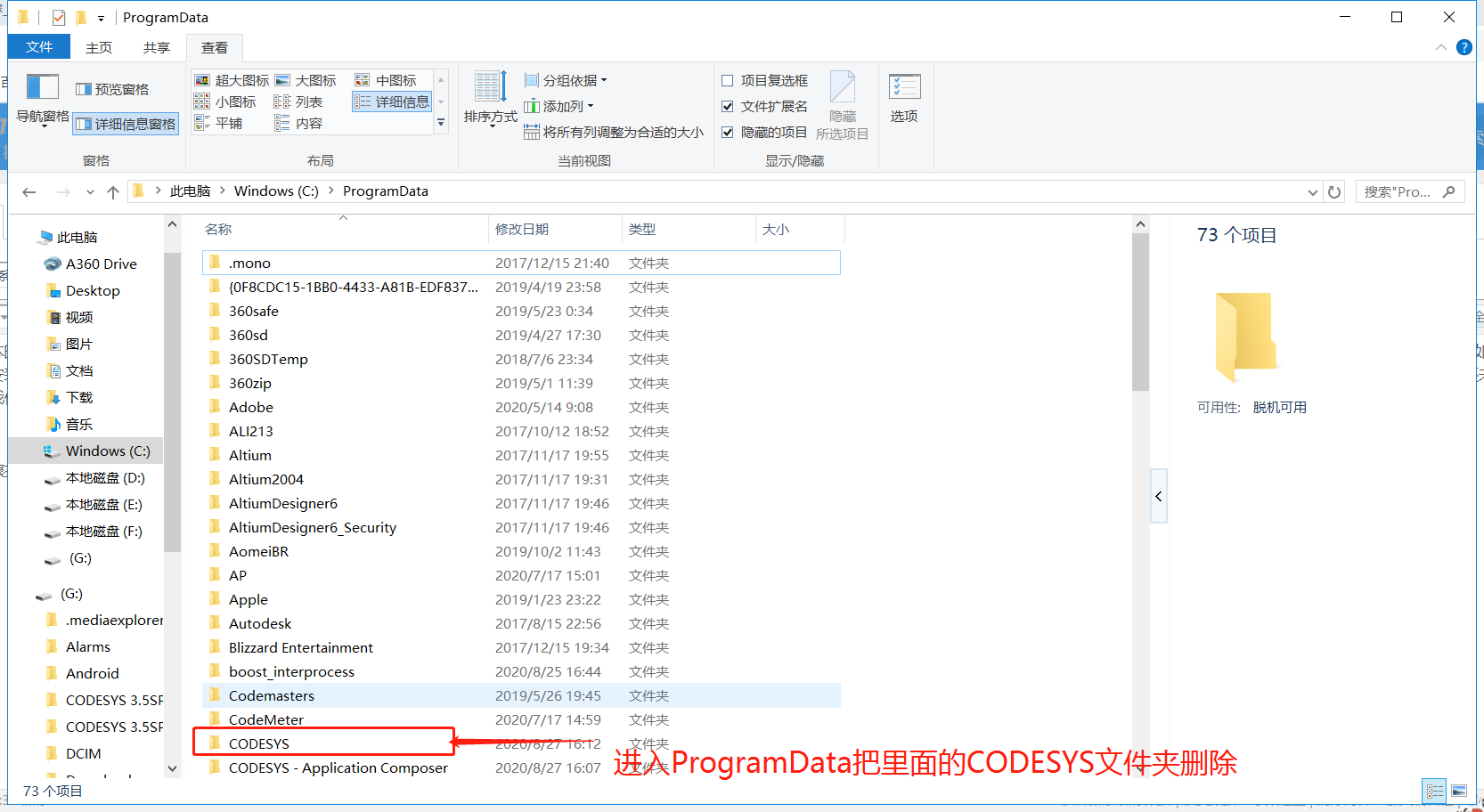

由于高版本的CODESYS SP11自带的EtherCAT总线版本太高,在C35、C36等未兼容高版本EtherCAT总线的情况下,组态添加高版本EtherCAT总线编译会出错,所以C35、C36PLC暂时只能是在CODESYS SP4这个版本运行,但是如果用户之前已经安装过一次CODESYS SP11,就算是完成卸载操作后,在WIN10系统里仍然会有库文件没有随之卸载,继续保存在系统里,所以就算是之后安装了CODESYS SP4也无法正常使用EtherCAT总线(因为高版本的硬件库还未删除)我们可以在WIN10系统里这样操作:
1、首先完全卸载已经安装的CODESYS SP11这高版本软件(必须先执行此步操作以防删除不彻底)

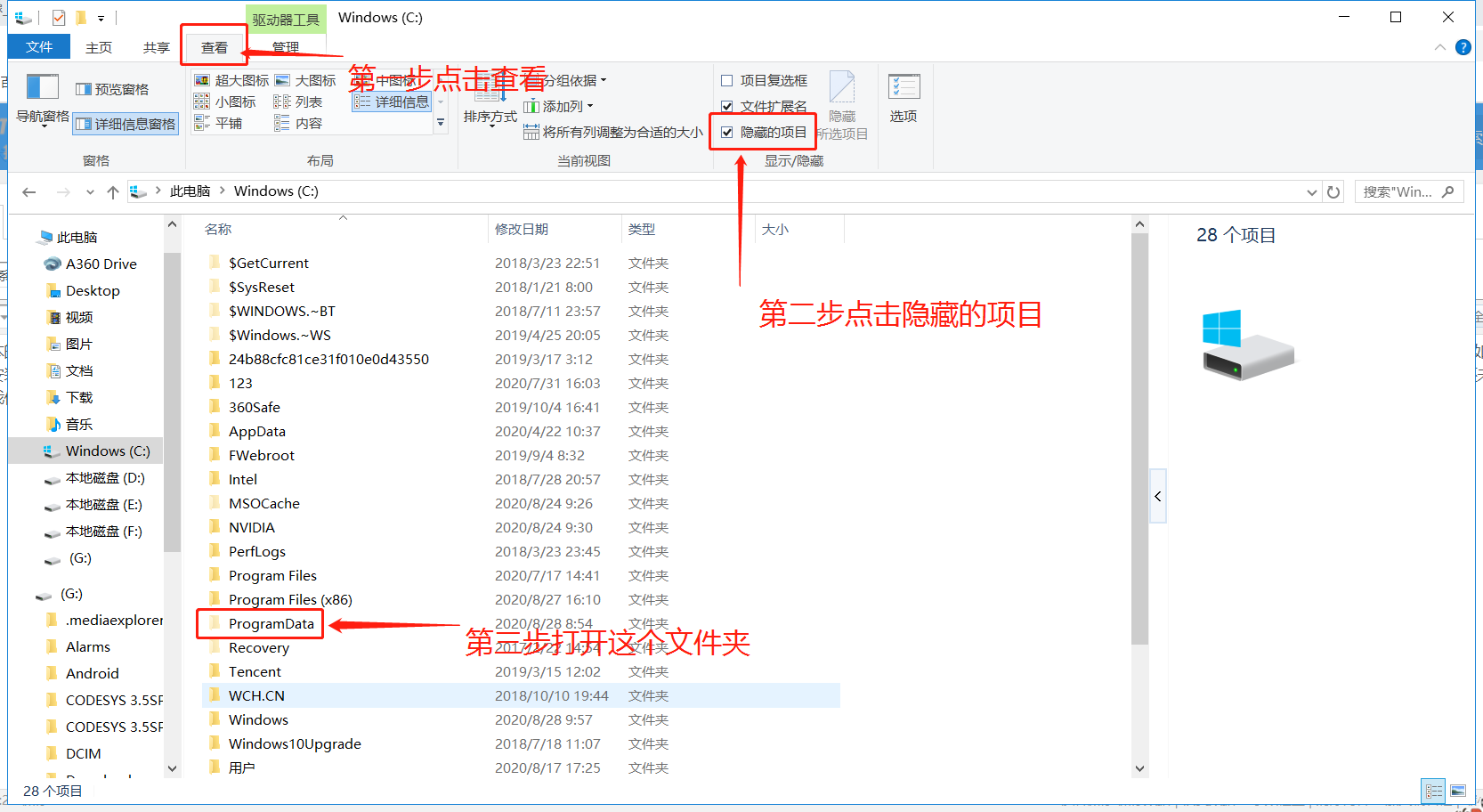

2、按步骤打开隐藏在C盘的文件夹C:\ProgramData:
3、进入该文件夹,找到CODESYS这个文件夹,把它删除
然后再安装回CODESYS SP4,就能正常编译EtherCAT总线了
注意,这样操作完成后,用来已经添加的设备描述文件要再添加一次
