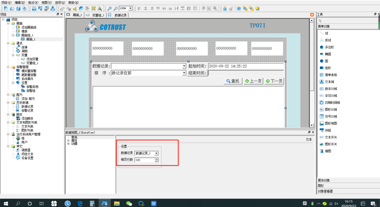

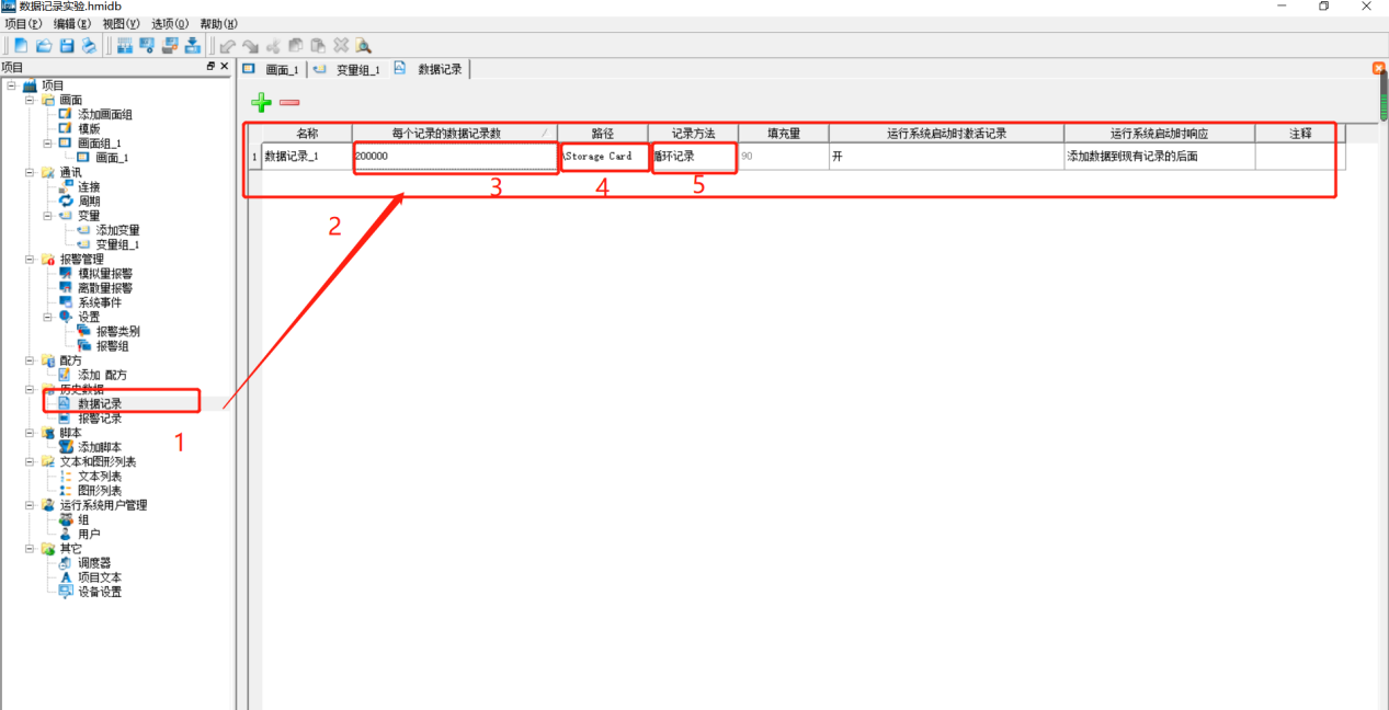

1、在触摸屏软件新建数据记录,设置每个数据记录的记录数(根据自己需求设置)。路径选择Flash是储存在触摸屏内部,选择Storage card是存储在外部U盘里(本例是以U盘为例),记录方法就选循环记录。 图片1.png

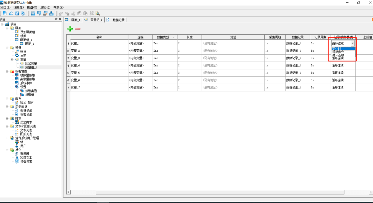

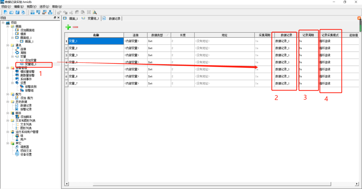

2、在变量组里找到需要在数据记录记录的数据,数据记录那一栏选上上一步建立的数据记录,记录周期根据需要选用(本例是5S),记录采集模式根据要求选择(本例是循环连续记录)。
记录方式有1、循环连续2、变化时3、根据命令可以选择
3、本例建立了几个内部变量关联上了数据记录,在画面里拖出一个数据记录组件关联上数据记录名称。

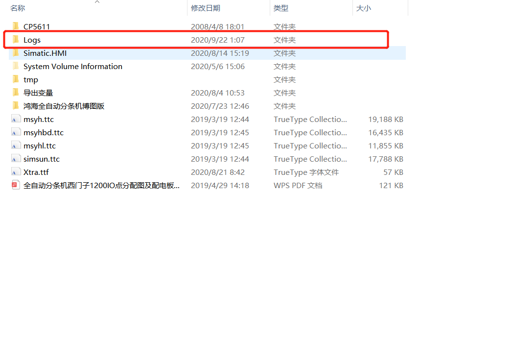

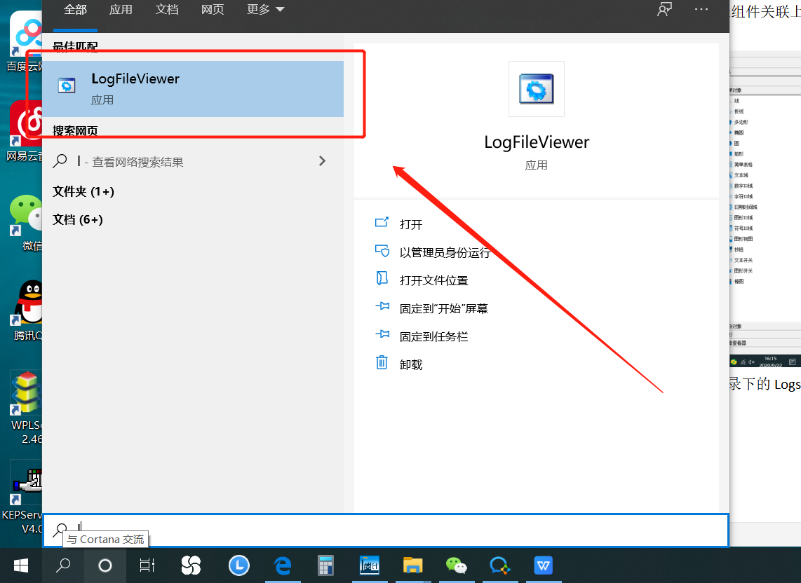

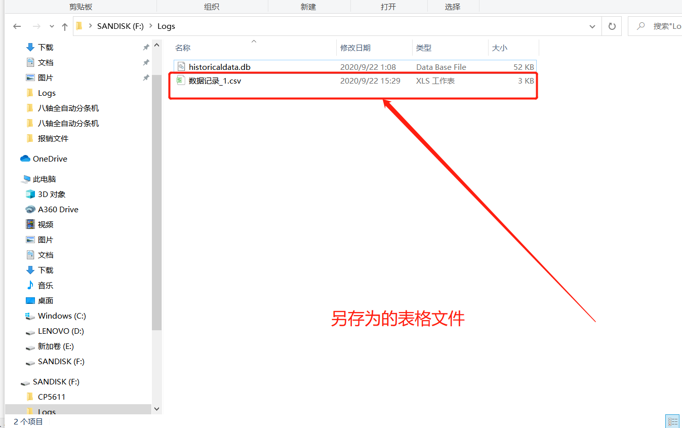

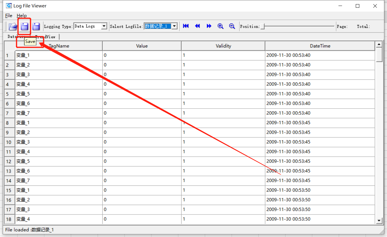

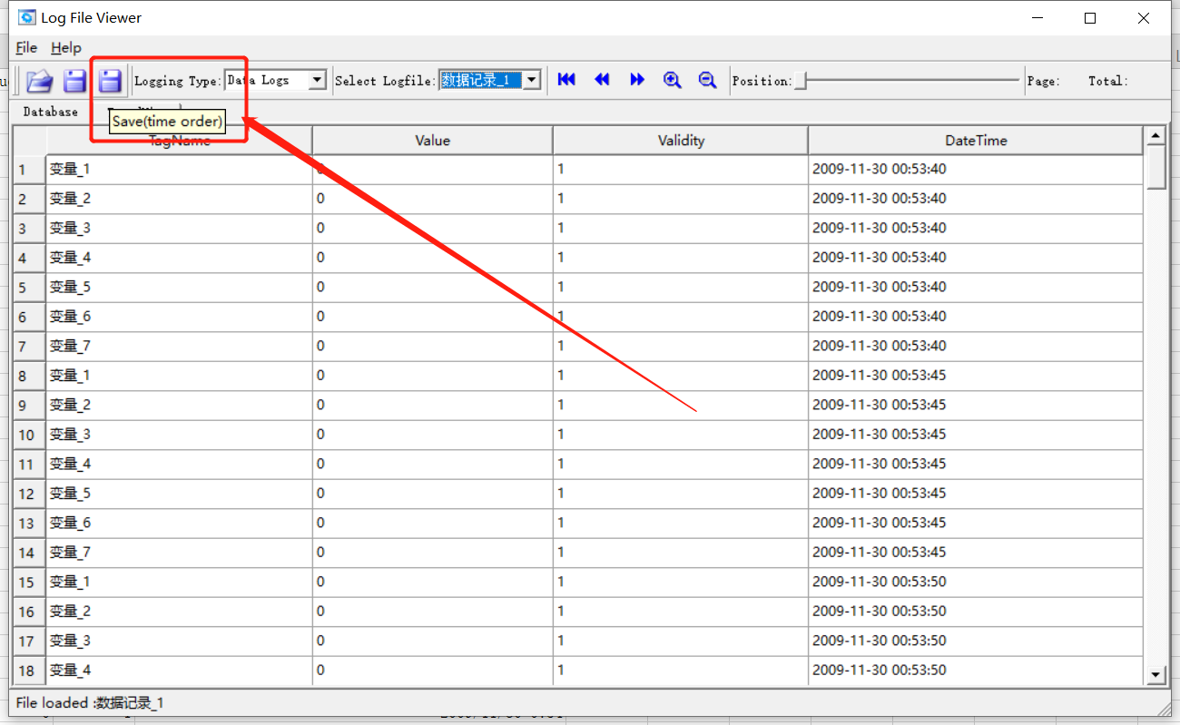

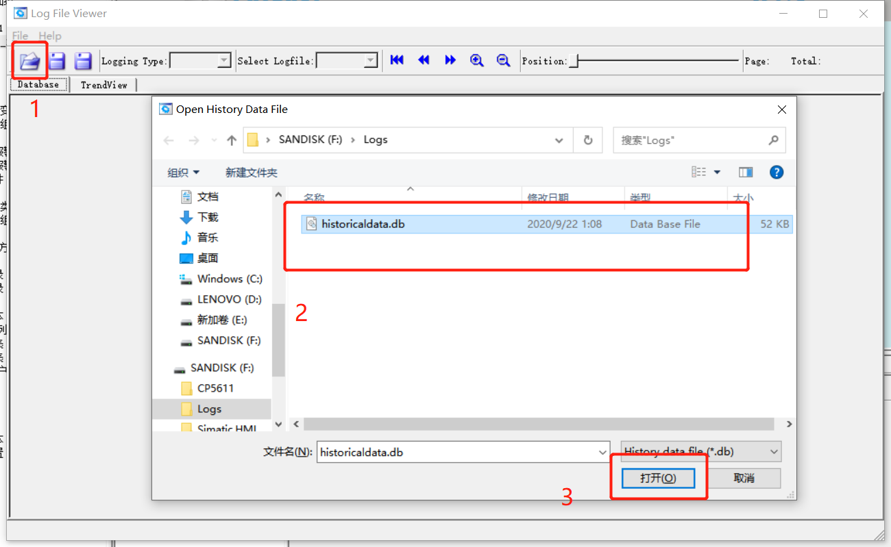

4、将工程下载到触摸屏里在USB口插上U盘,数据记录将储存在U盘根目录下的Logs文件夹里,文件夹里的.db文件就是记录文件。打开触摸屏软件安装位置里的LogFile Viewer应用,将U盘里的.db文件打开。打开之后就可以另存为CSV格式的文件用Excel打开。另存为分为两种格式,一个是根据记录顺序,另一个时间顺序(time order注意:在保存为时间顺序的时候必须将触摸屏的系统时钟改为和当前时间一致的。
