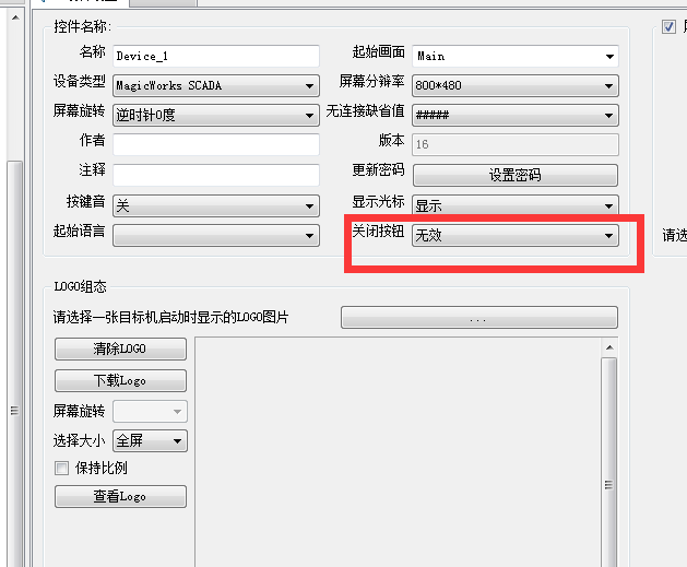

MagicWorks HMI设备类型选择为 SCADA,屏幕分辨率设置为1920*1200时,仿真运行时,为会显示不正常,左上角一大部份内容没有完全显示。

您好,这边这个关闭按钮选择无效后可以解决
