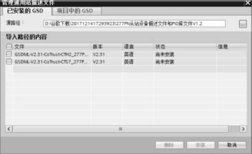

2. 打开博图软件,点击“选项”——“管理通用站描述文件”,会出现如图所示的界面。再在源路径一栏里面,选择你解压出来的存放277pn描述文件的文件夹。
    然后下面就会将描述文件刷新出来,在你想要安装的项目前面打勾,然后点击安装,等待一段时间,安装成功。

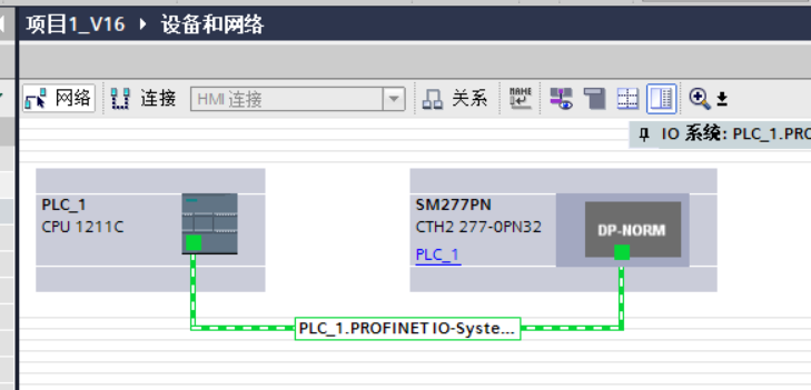

3. 在右边搜索栏输入co-trust,点击搜索,就会出现刚安装的277pn模块,将它组态到网络视图里面(直接用鼠标拖拽),然后为他添加子网。

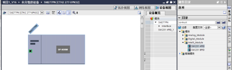

4. 双击277pn模块进入设备视图,此时就可以在右侧组态pid或者其它模块了。

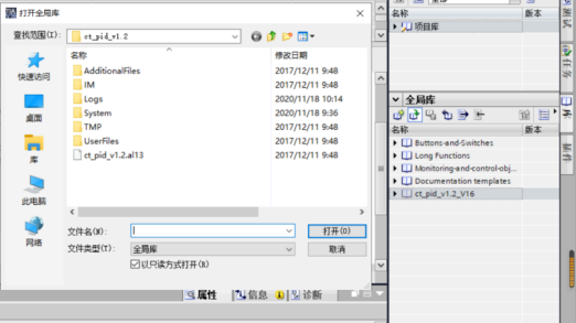

1. 进入程序块,在最右侧找到库选项,点击打开。在“全局库”选项里面找到“打开全局库”,点击它。在出现的弹窗里面选择pid库里面的.al13文件,最后点击打开。这样,合信pid库就添加到了里面。

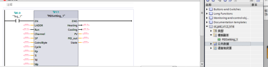

2. 如果要调用它,先要将他展开,选择“模板副本”下的文件,将其拖拽到程序段里面。
这样,我们就可以使用这个pid库了。

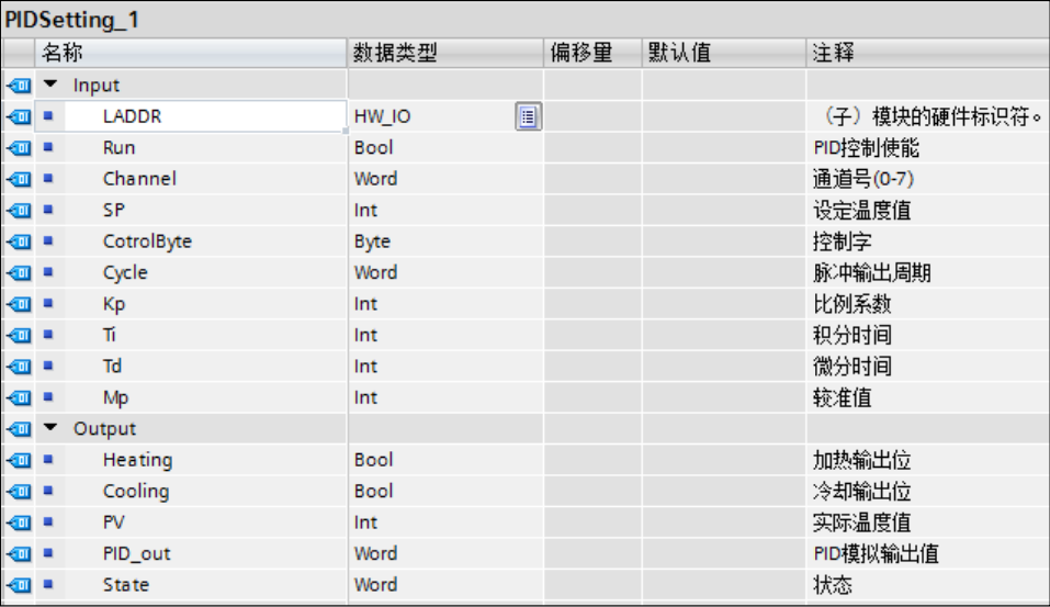

Pid库的各个参数含义如下表:
