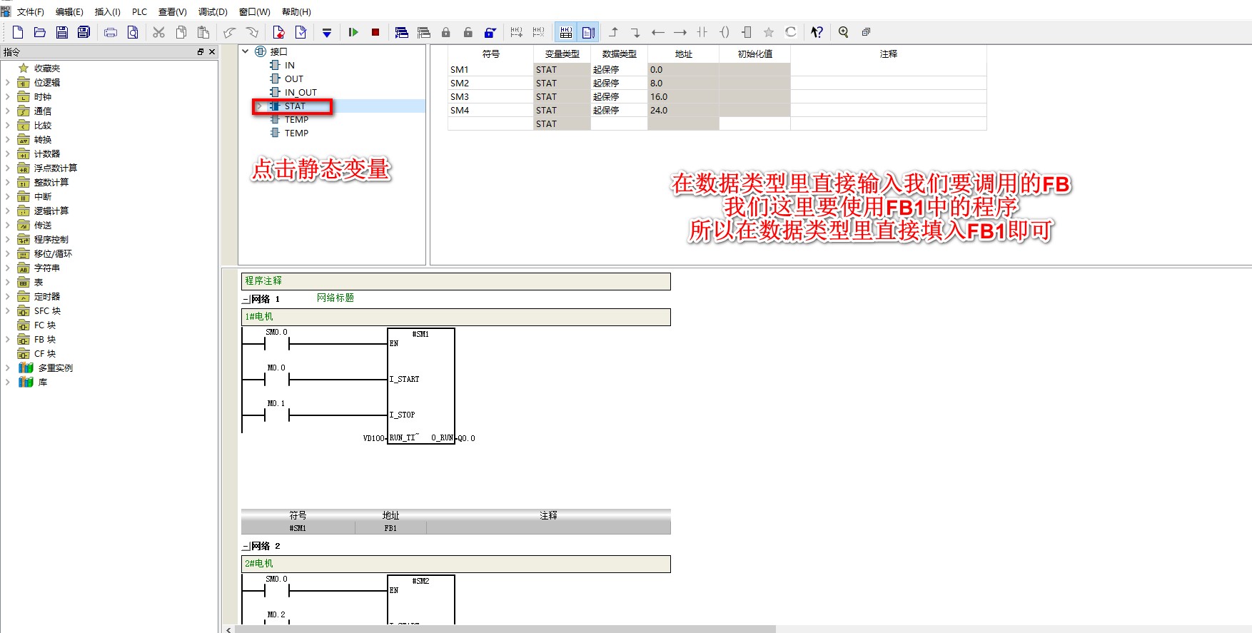

当在使用CTH300系列PLC时,用到FB功能块时发现,在主程序下面,每调用一次FB就会产生一个背景DB数据块。那怎么让多个相同FB使用同一个背景数据块呢
下面介绍多重背景(多重实例)

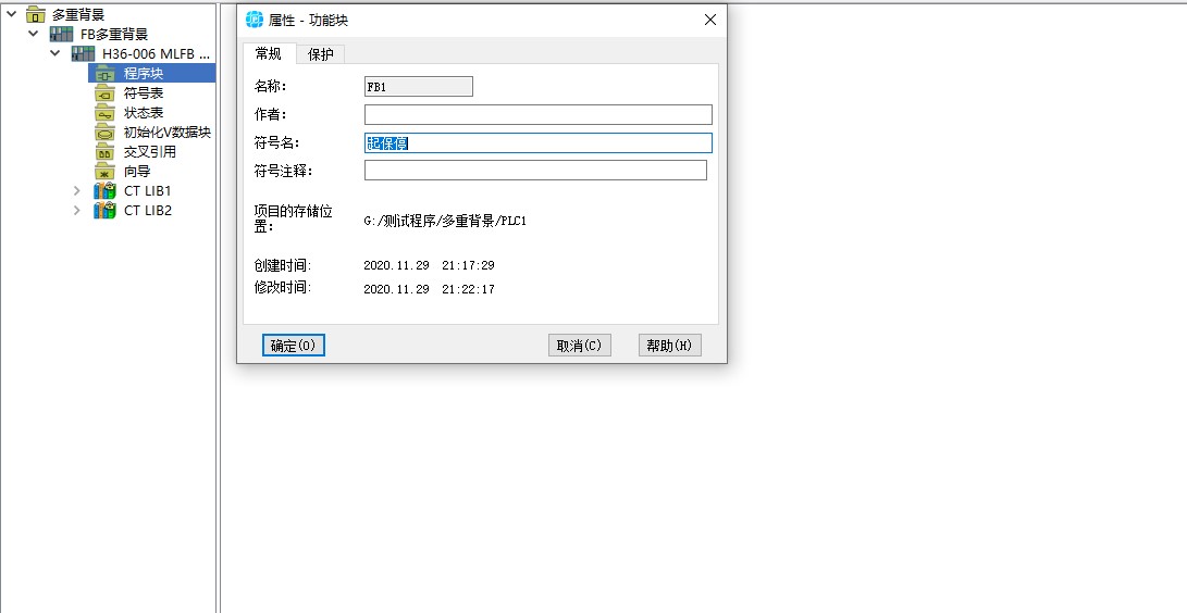

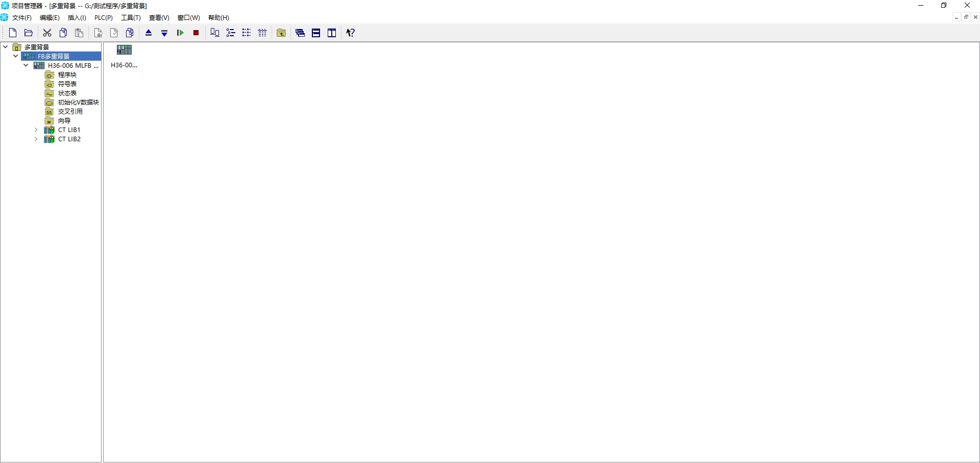

1.新建一个300站点,这里以H36PLC为例示范file:///C:/Users/ADMINI~1.DES/AppData/Local/Temp/msohtmlclip1/01/clip_image016.jpg
2.在程序块中新建一个FB功能块,命名为起保停

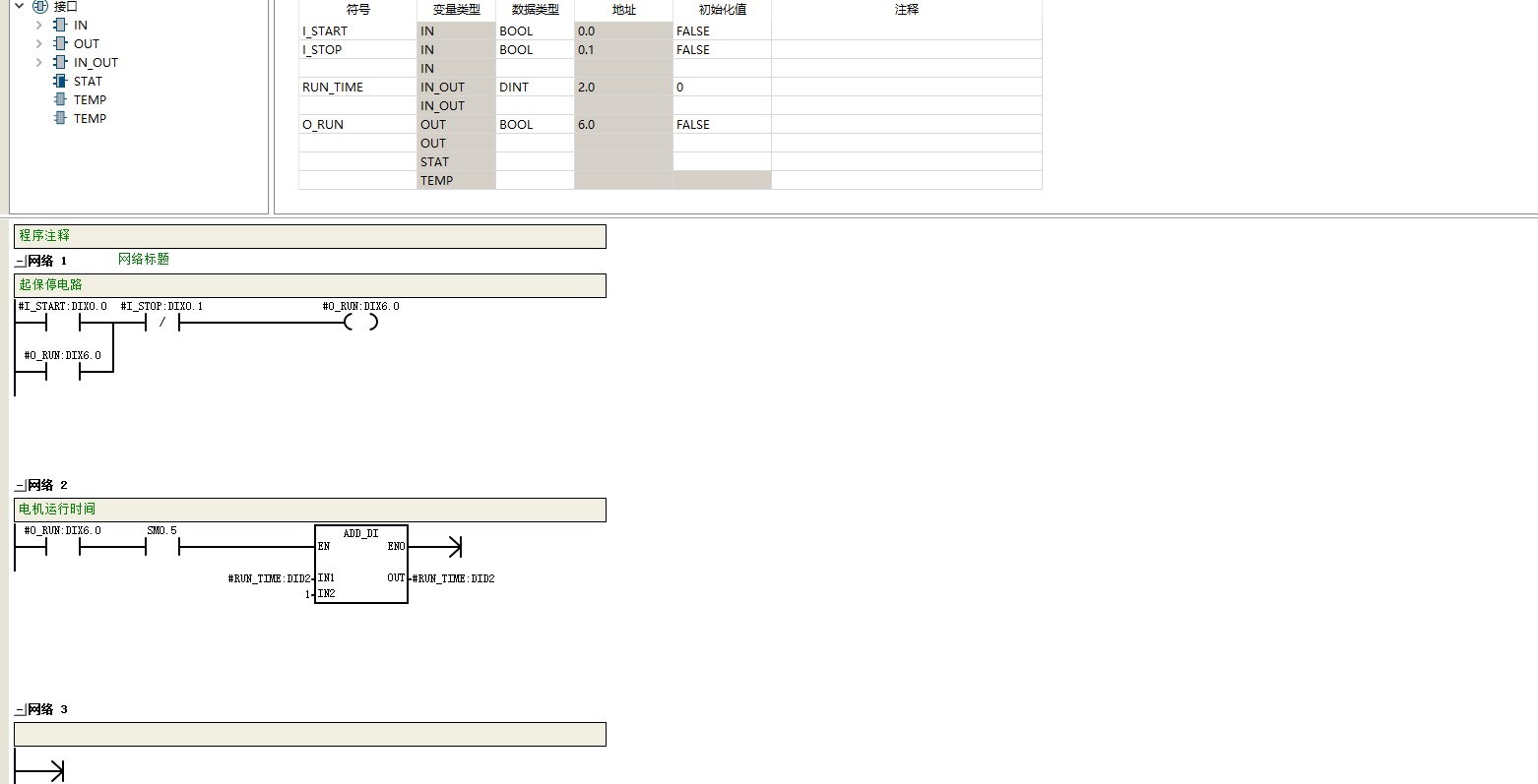

3.在起保停功能块中编写程序 如图所示:

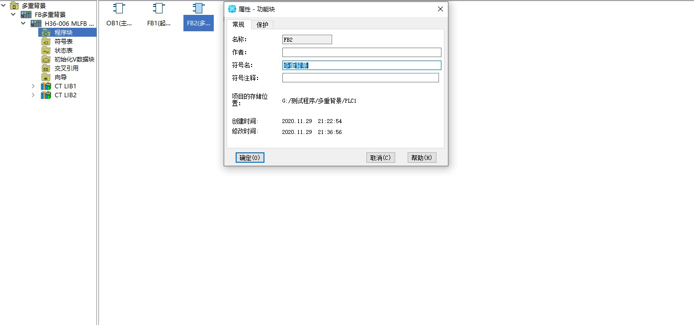

4.在回到程序块中新建一个FB2功能块,命名为多重背景
5.打开FB2,

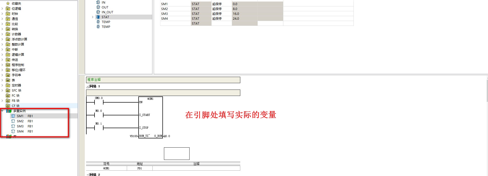

6.调用多重背景 在左侧指令的多重实例中调用

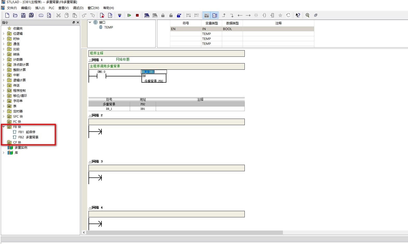

7.最后主程序调用FB2填写要占用背景数据块

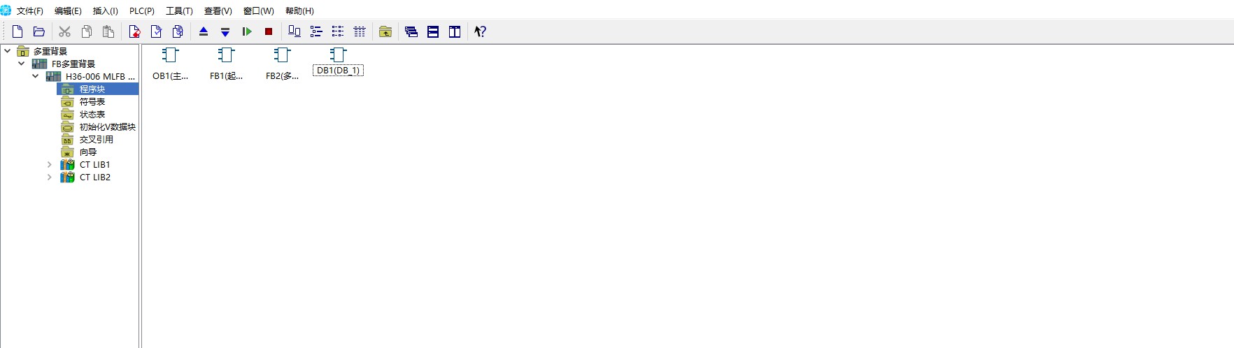

8.最后我们查看程序块中就只建立了一个背景数据块,多重背景的操作就完成了。
