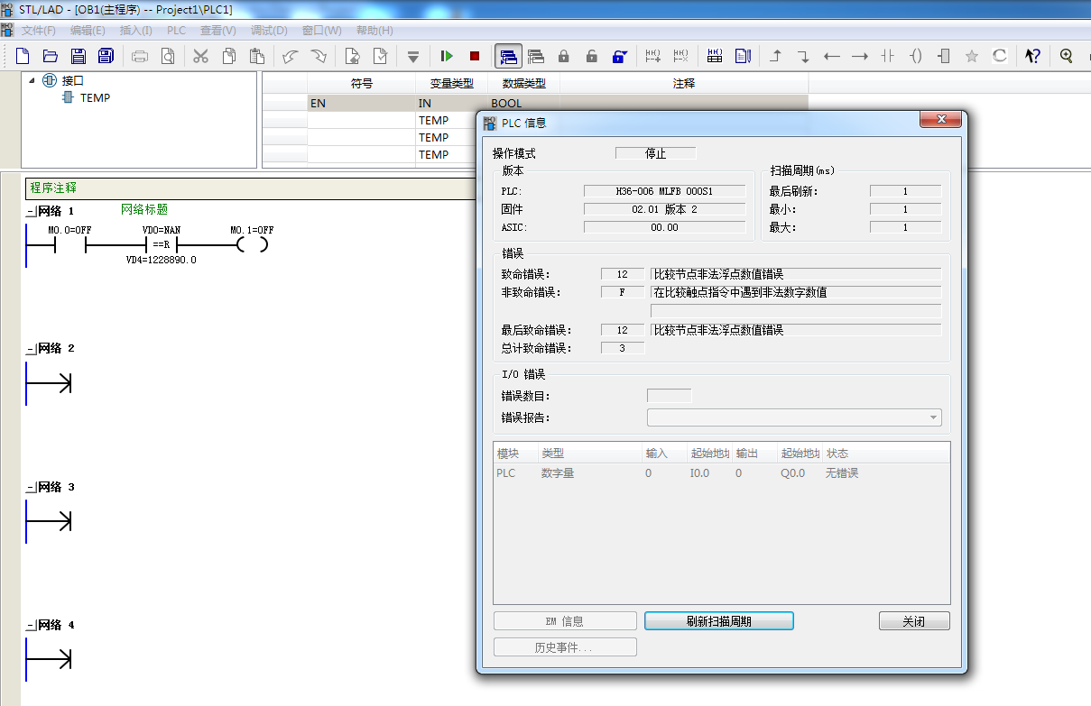

无论能流的状态如何,都会执行比较指令。
当能流设置为OFF时,下列情况会导致非致命错误
1.遇到非法间接地址
2.比较实数指令遇到非法实数,如下图所示错误
为了避免这些情况的发生,首先应确保正确初始化指针以及包含实数的值,然后再执行使用这些值的比较指令。
