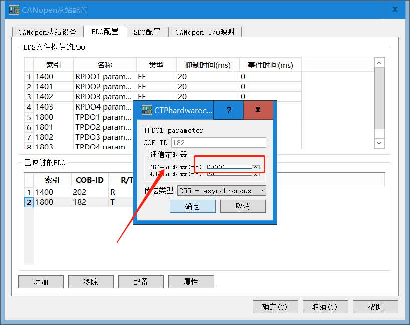

2、当使用CAN-01S2扩展板时,需要在编程软件的硬件配置中调整下图参数,(S2扩展板是标准协议栈,伺服的33参数 就无效了,是从扩展版配置下发下来的)
