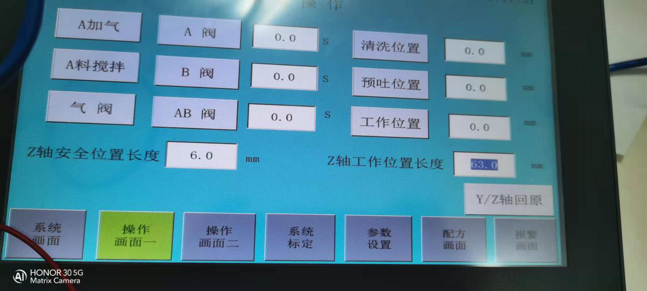

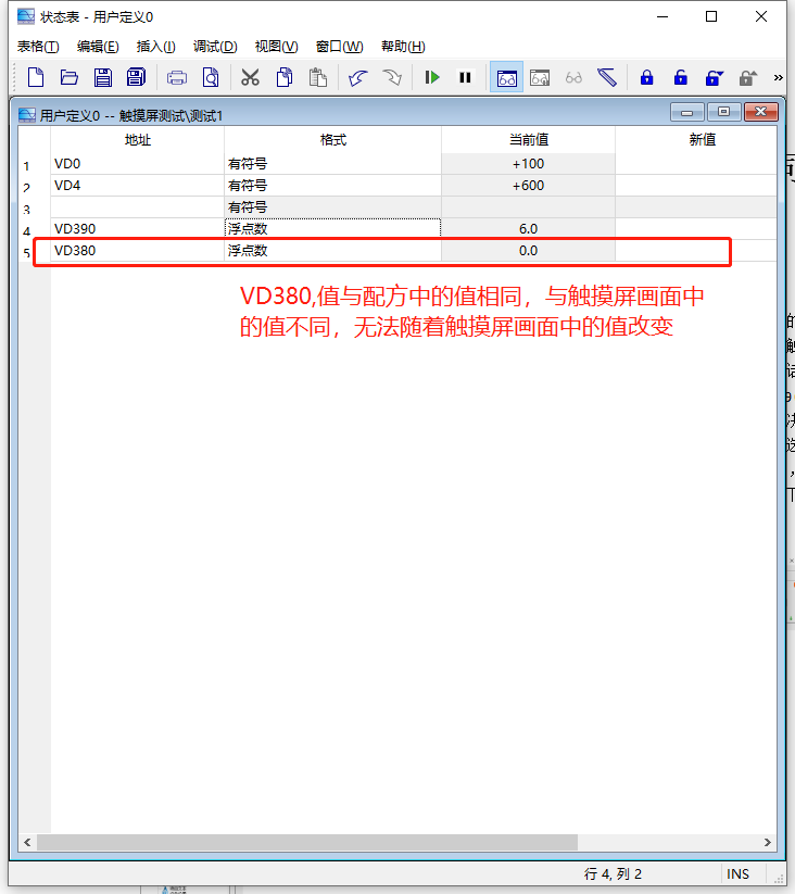

在客户现场调试时,发现触摸屏上有个问题,VD390的数值无法和PLC里的通讯,也就是说触摸屏上的该区域的数值修改过后,PLC中的VD390的值未改过来,未随触摸屏该地址数值更改过来。后排查触摸屏上的组态数字域,变量,连接等各个方面,均未发现问题,后发现是该VD390被配方运用了,所以与触摸屏画面中的数字域冲突了,配方中的该VD390一直为0,则在PLC中获取的值一直为0,不根据触摸屏画面中的数字域的值改变。

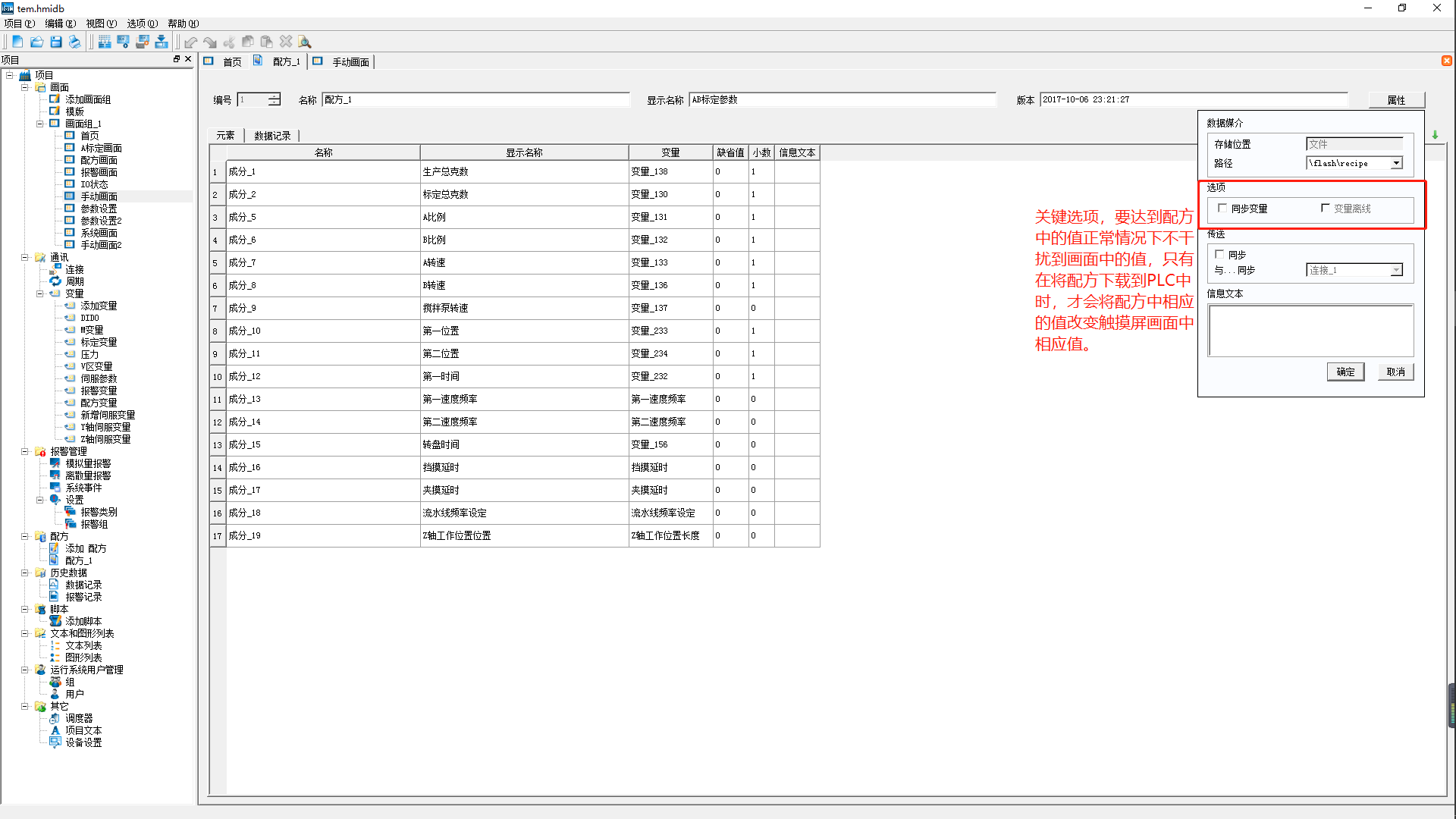

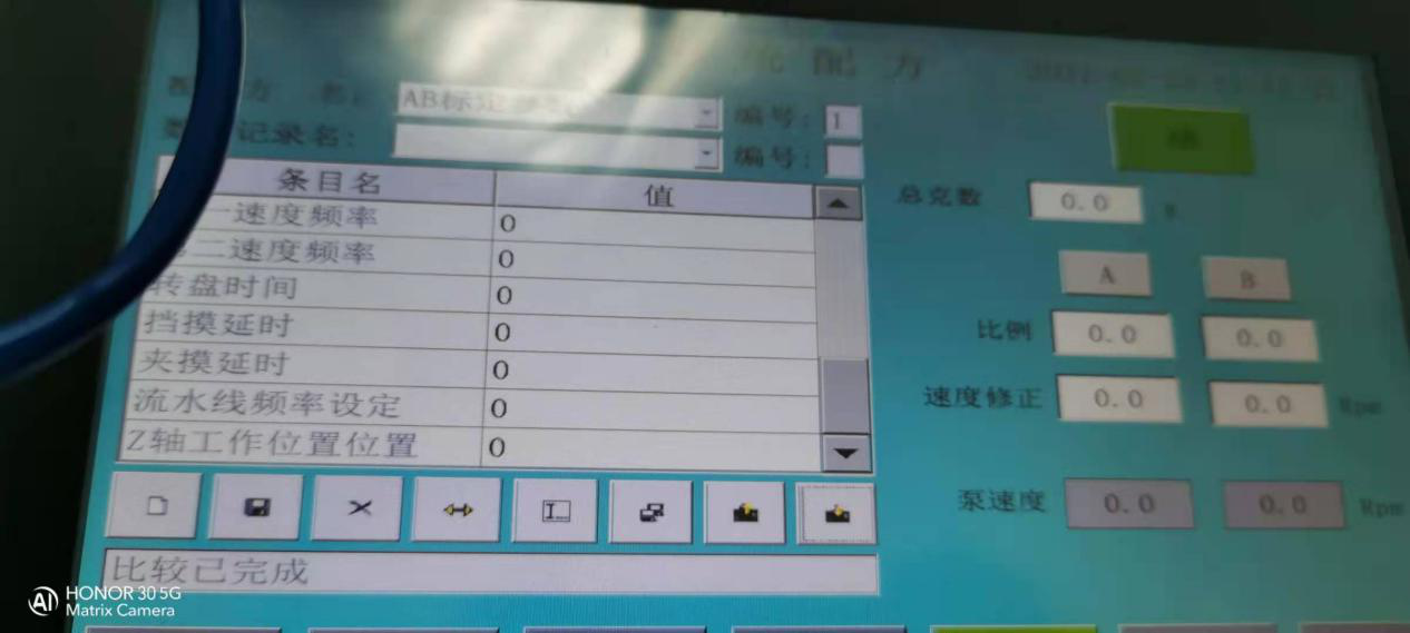

触摸屏的配方中的选项
图片2.png 解决办法,将配方中的属性中的两个同步选项给取消不选择即可。如图:
属性是有默认选项,默认的两个同步是被选择状态。

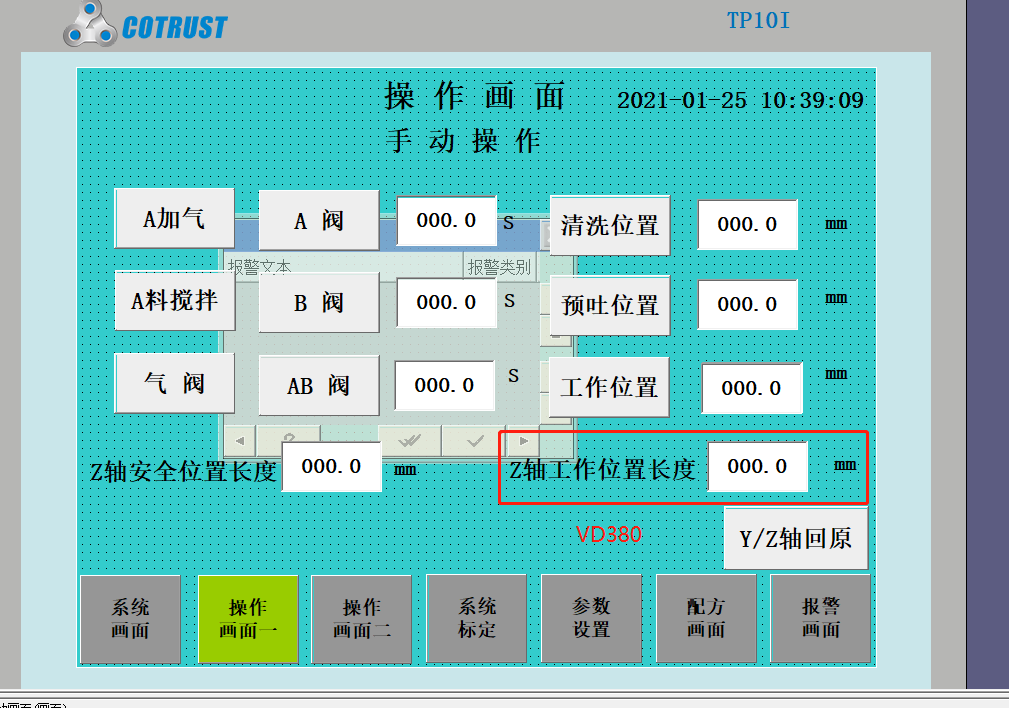

触摸屏实体上的画面:
图三
图三
图四
图四

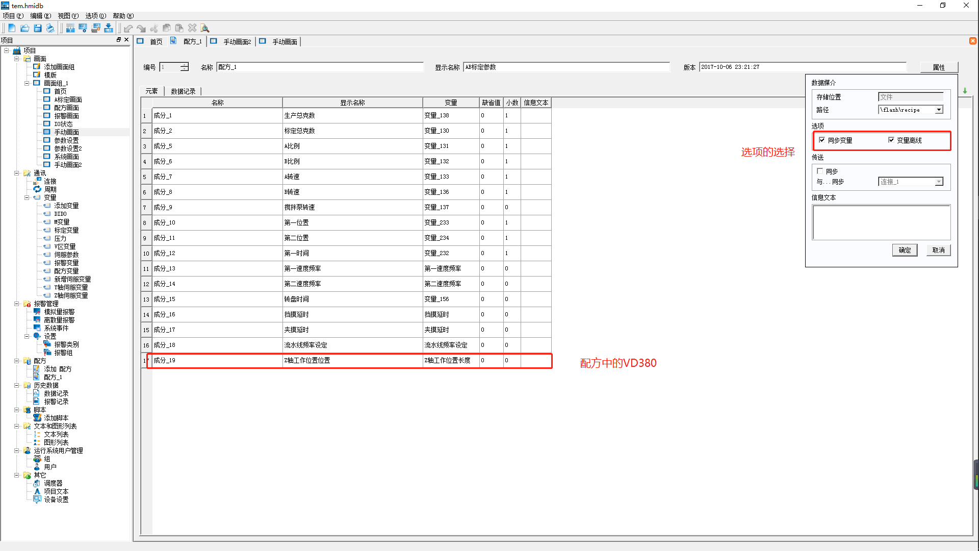

在触摸屏上给该VD380写值是写不进去的。
图五
图五
图六
图六

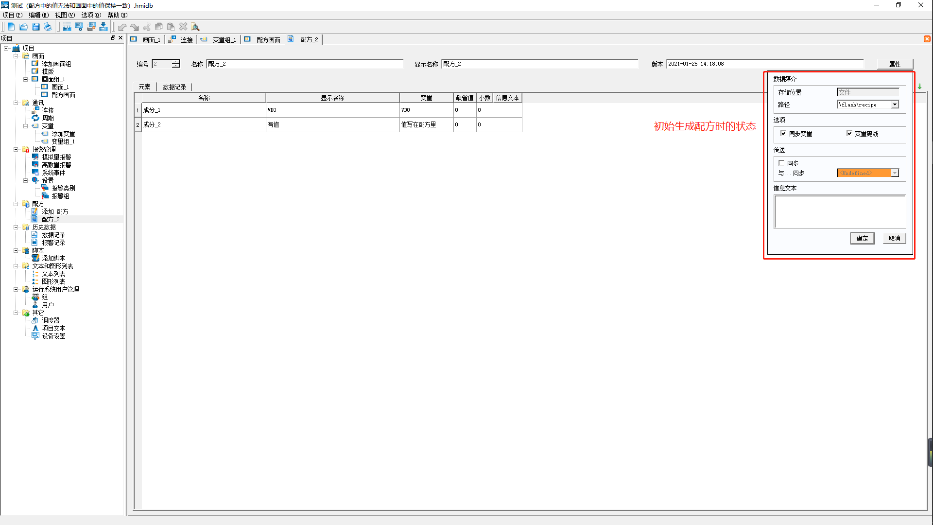

另一个方法:重新生成一个新配方,不要动属性上的东西:
初始生成配方时的状态:
图九
图九

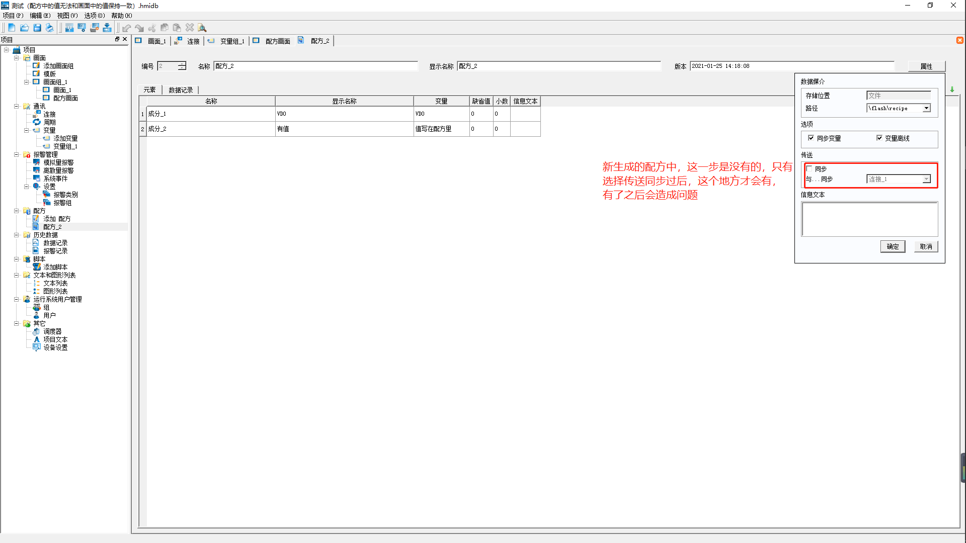

有可能误操作后,会在传送同步的下面出现一个不同之处,这个地方就是问题所在。

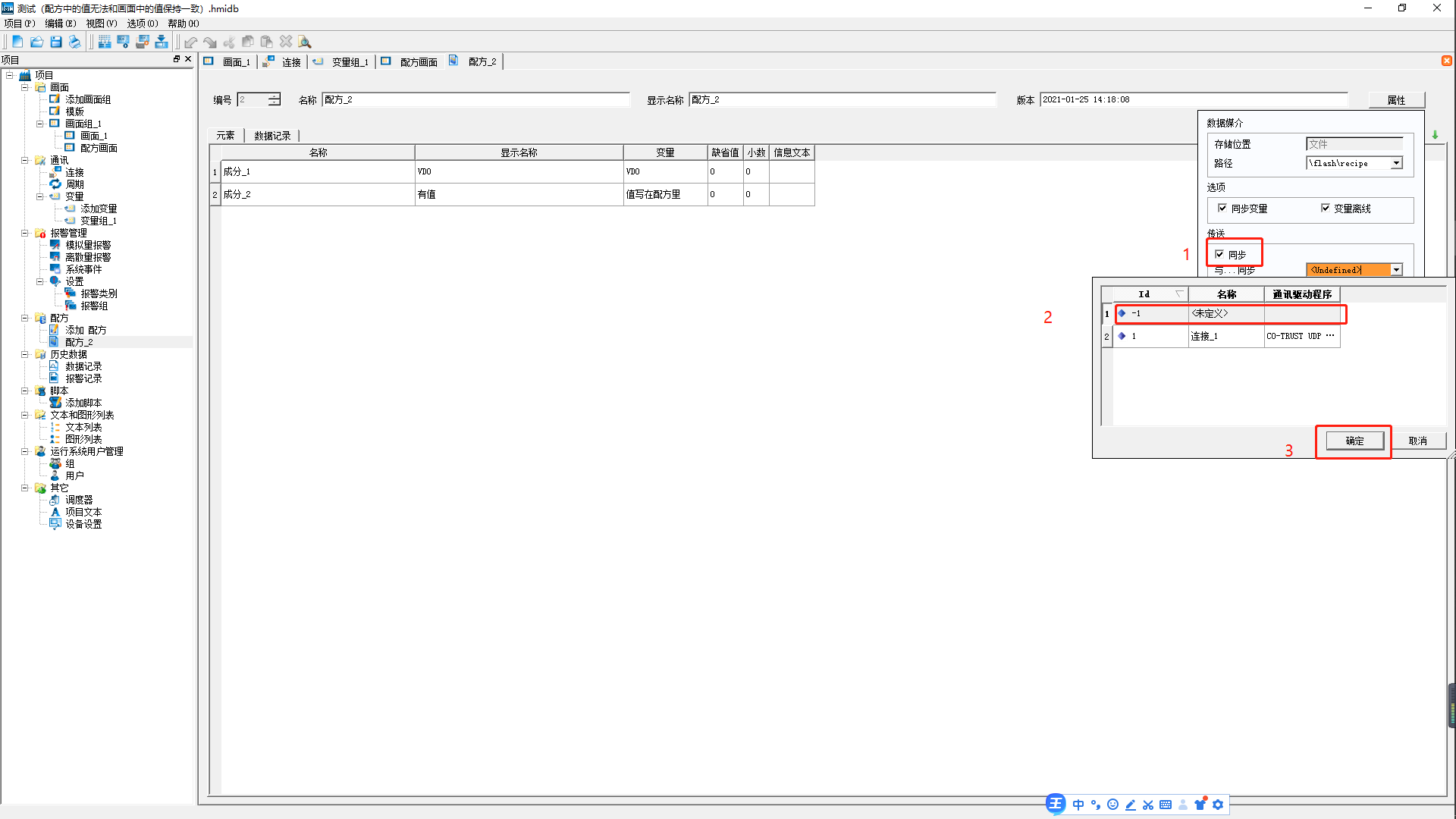

图十
图十
解决方法:将传送该选项选上,然后在下面的选项中选择未定义的即可。
图十一
