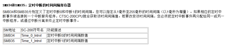

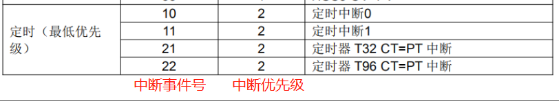

定时器相关寄存器
定时器配置
定时器配置

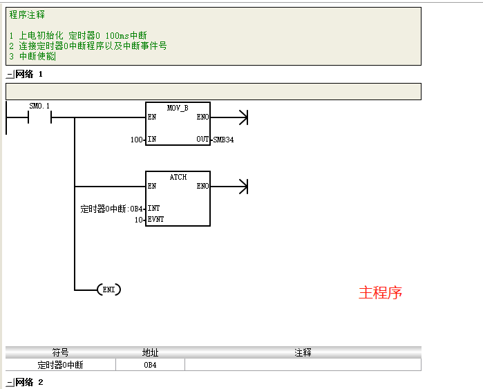

以下程序为每隔100ms定时器中断一次 vb100加1
主程序代码
主程序
主程序
使用定时器0时只需要用沿触发一次配置相关参数即可
定时器0中断程序
