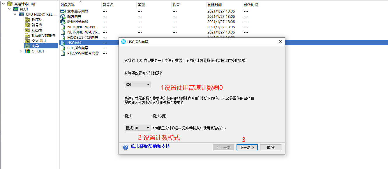

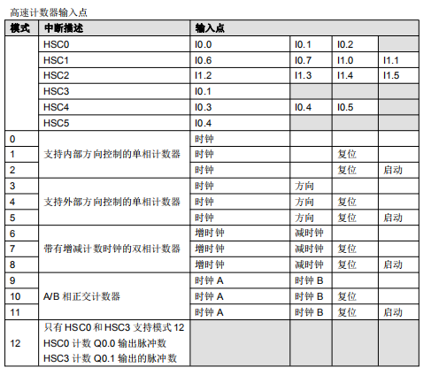

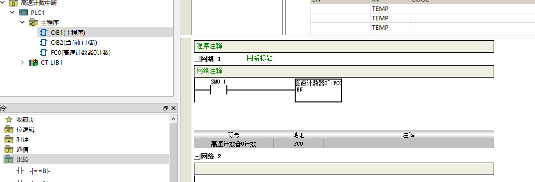

使用A/B两相编码器连接PLC H224X输入点i0.0 与i0.1
i0.2为复位信号,该输入点有效时HC0计数清零

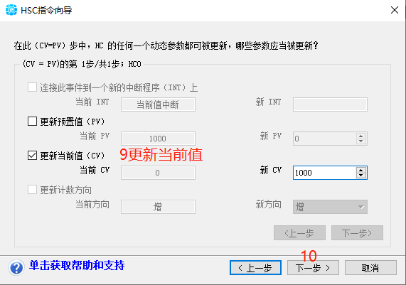

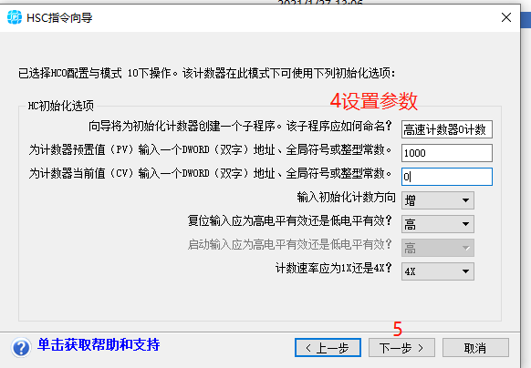

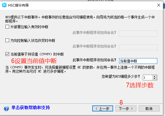

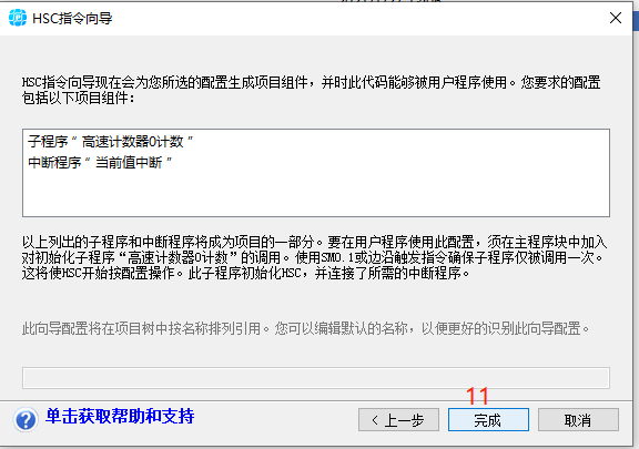

向导配置步骤:

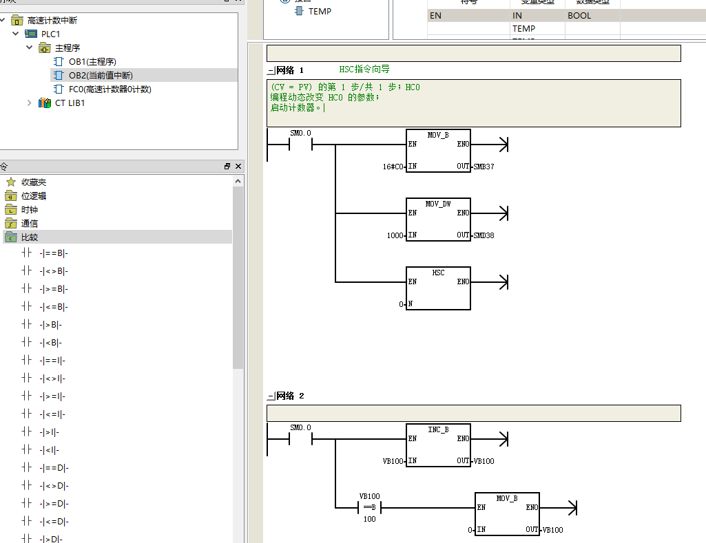

主程序使用sm0.1调用
中断程序:计数中断后把当前计数值清零 vb100加一
