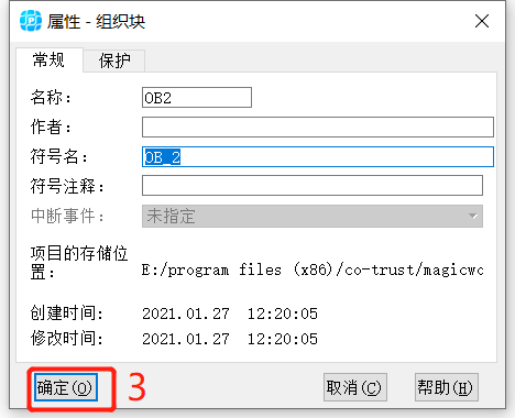

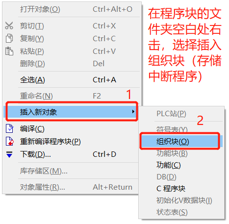

在使用中断前,需要在空白的地方右击,插入用于存储中断程序的组织块(高速计数器(HSC)类中断可直接由向导插入块)。

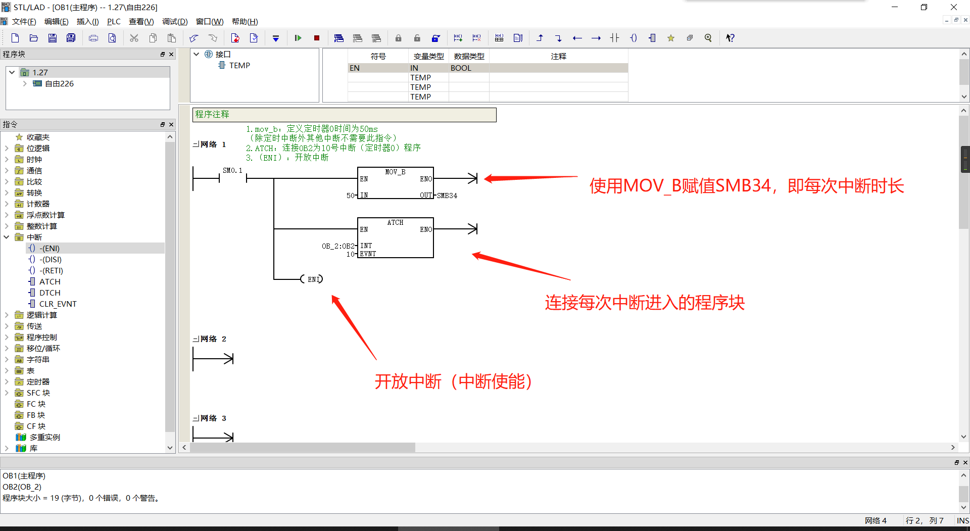

并在主程序中使用SM0.1初始化链接中断和开放中断(EMI),其中定时中断需要使用mov_b指令向SMB34(Time_0_Intrvl)或SMB35(Time_1_Intrvl)中赋予定时值(单位为ms)。
注:因为每次中断只扫描一遍,跳出中断后触点状态不会发生变更。
中断的初始化方法:
定时器(定时器0为例):
这样就完成了上电初始化中断事件,也可以使用条件触发,如按钮或流程控制(需使用沿触发)
然后

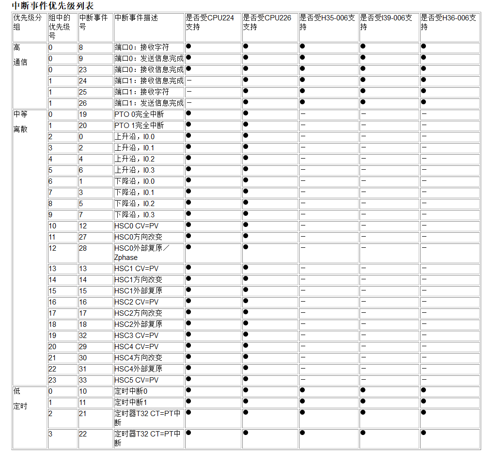

其中各中断对应的优先级和事件号如下:
