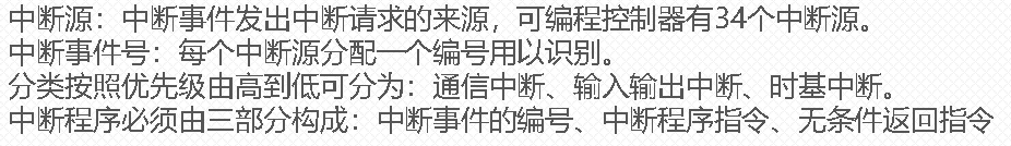

中断源:中断事件发出中断请求的来源,可编程控制器有34个中断源。中断事件号:每个中断源分配一个编号用以识别。
中断按照优先级由高到低可分为:通信中断、输入输出中断、时基中断。
中断程序必须由三部分构成:中断事件的编号、中断程序指令、无条件返回指令。

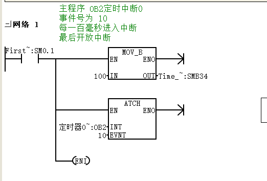

3,设置定时中断0的时间间隔SMB34,中断事件的连接跟使能
h]注意:只需要得电一次即可
值得注意的是定义时间间隔应该放在连接中断的前面 防止一开始就进入中断。
最后调试就是每100毫秒进入中断程序
