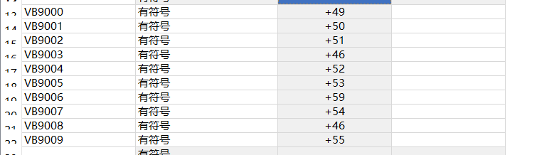

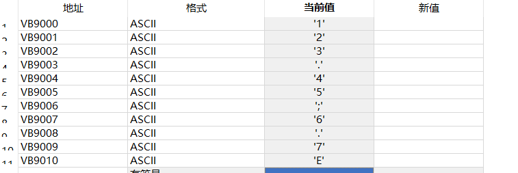

这时接收到的两组数据分别为123.45和6.7,其中';'将两组数据划分,标志符'E'为结束字符,这些是由发送数据格式确定的。但是例如在跟相机等视觉系统通讯时,数据的长度可能每次不一样,比如拍照接收的是小数点前三位加后三位的浮点数,下一次拍照接受的为小数点前两为加小数点后两位的浮点数,这是需要有一个算法可以解决数据长度不固定的情况下也可以转换。

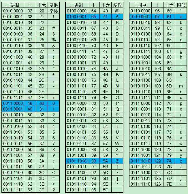

第一步:首先我们需要将接收到ASCII码数据转换成十进制的ASCII吗显示值。
通过表格我们可以发现ASCII数值和十进制之前相差48,因此我们可以用接收到的数据减去48得到了十进制的ASCII码显示值。

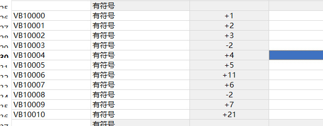

VB10003   vb10008 为小数点的十进制减48得到的,vb0010为结束字符'E'得到的 。vb10006为';'
指针从vb10000为首地址,当指到vb10003是Y开始运算,指到vb10006时知道一个数据结束了,这是X的值为12345,Y的值为100,这是X除以Y得到我们需要的浮点数数据123.45.
同理可以运算出下组数据为6.7。指针发现当前值指到结束字符后指针停止向下一个地址偏移。
