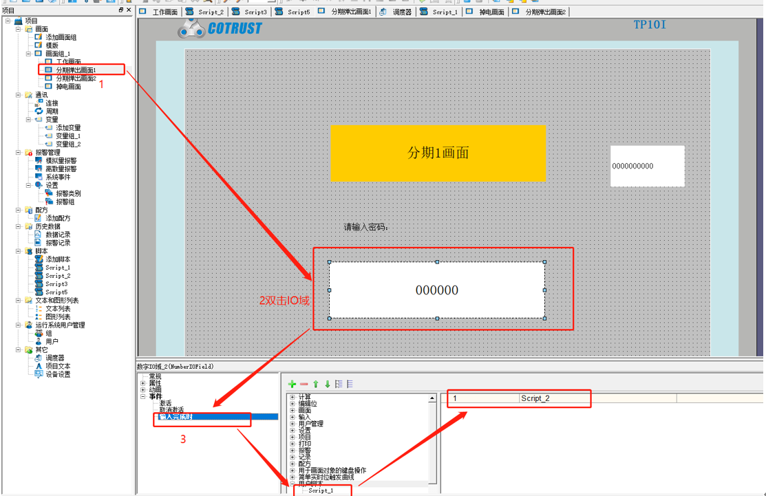

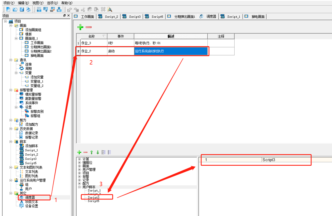

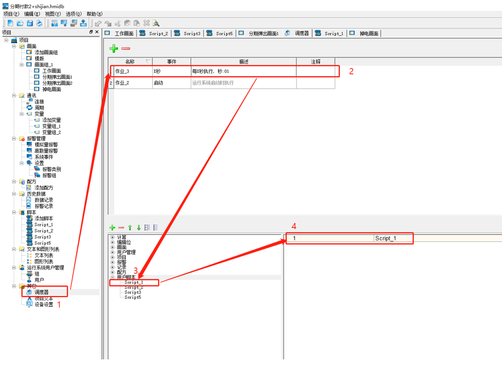

通过简单的脚本来实现分期付款的功能,本次案例用到三个脚本,分别为:日期读取并判断、密码输入是否正确判断、单次触发定时器。
以下为三个脚本的内容:

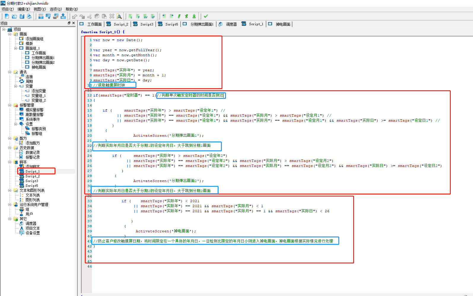

①此脚本为读取触摸屏的时间,并跟设定时间进行判断,其中时间的判断需要开机运行以后单次触发定时器的时间到达设定时间才开始判断。

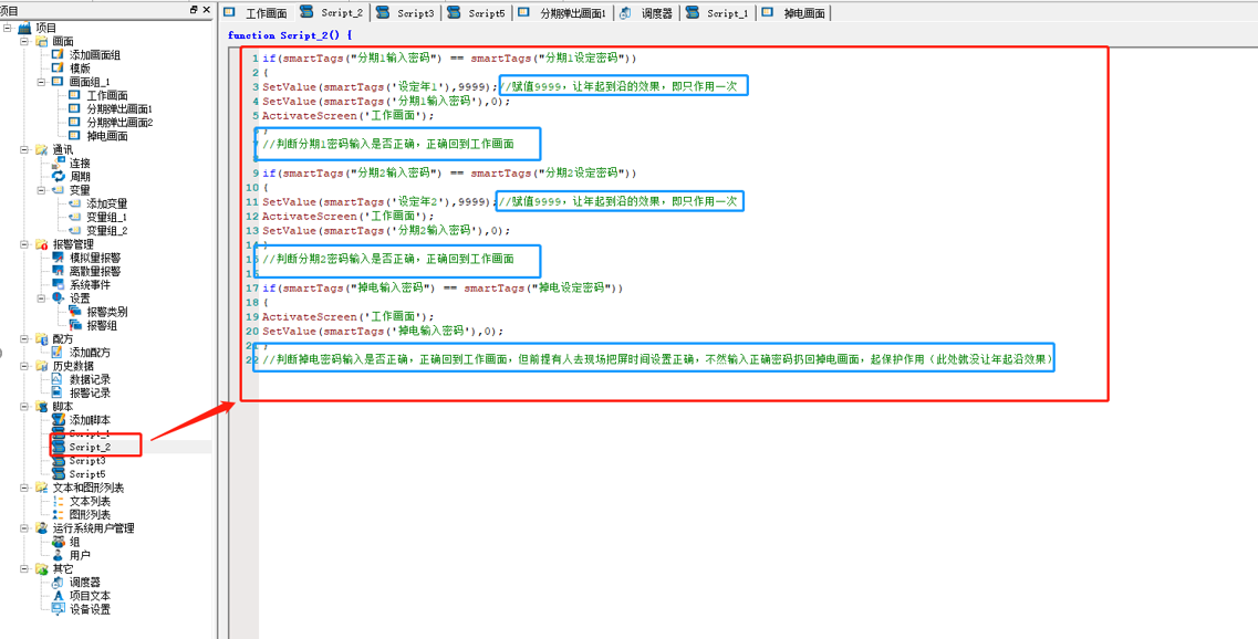

②当输入密码与设定密码一致时,返回工作画面的脚本

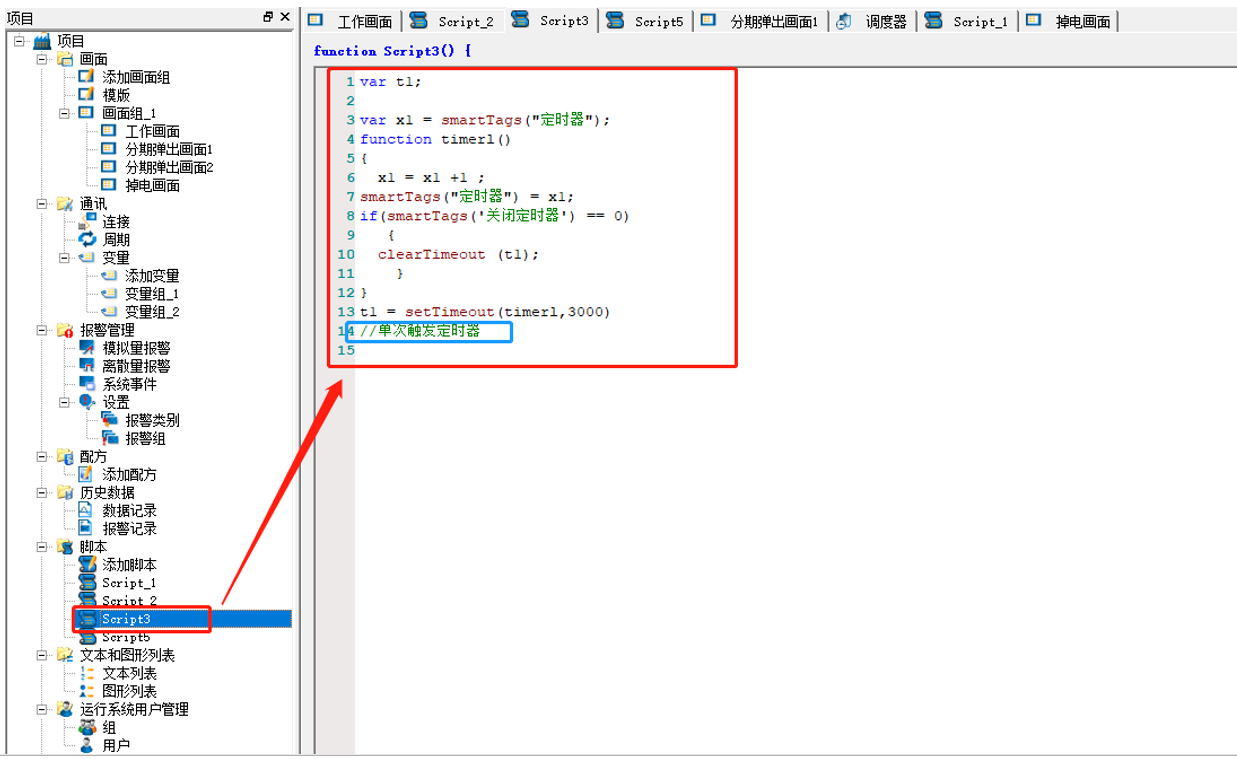

③单次触发定时器脚本

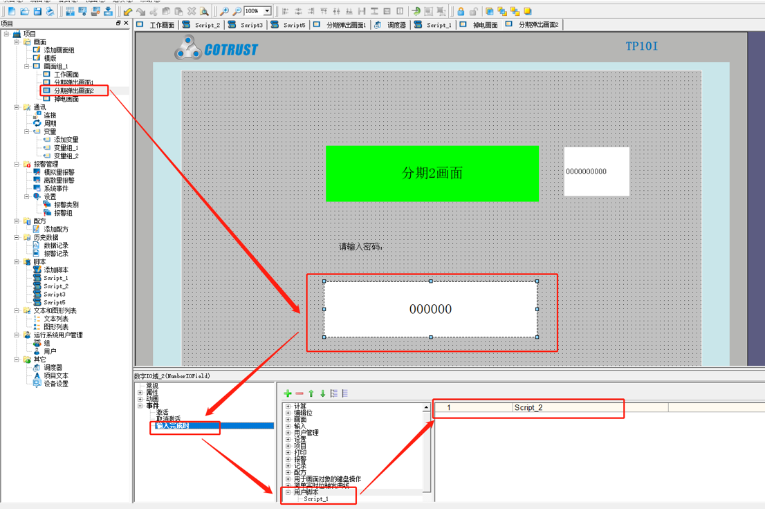

1.写好脚本以后需要对脚本进行调用,其中日期读取并判断在调度器中每X秒执行一次,单次触发定时器在调度器中采用启动执行,密码输入是否正确判断在输入密码的IO域中进行事件调用
           日期读取并判断脚本调用
              单次触发定时器脚本调用
                                              密码输入是否正确判断脚本调用

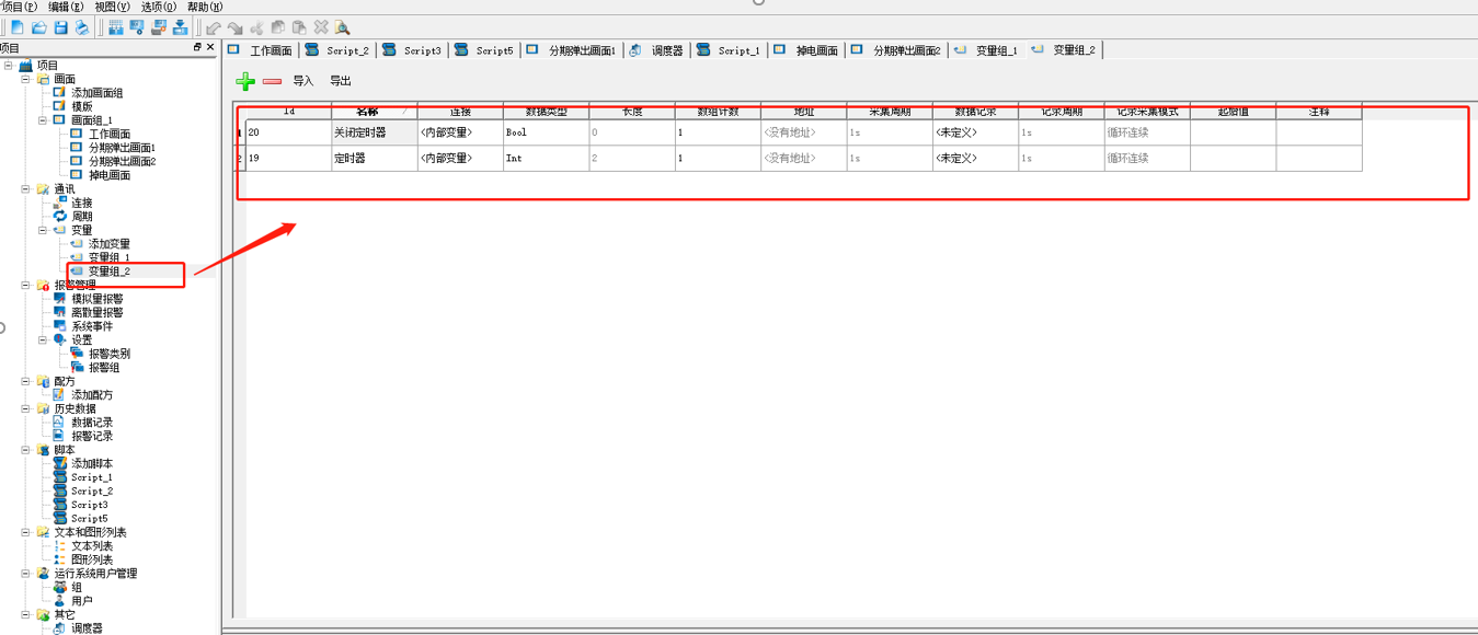

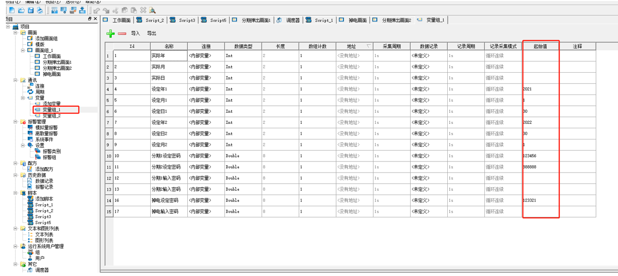

2.此工程全部建立的为内部变量,根据实际情况可以建立关联PLC的变量地址,建立情况如下
