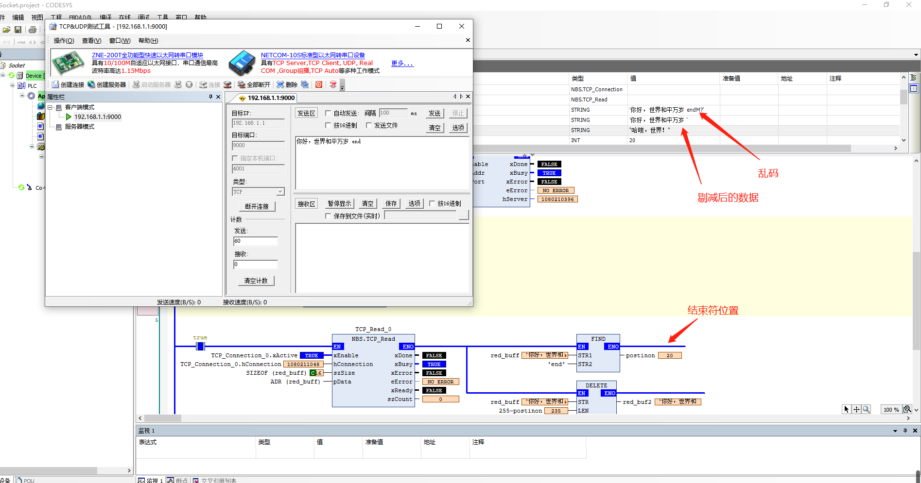

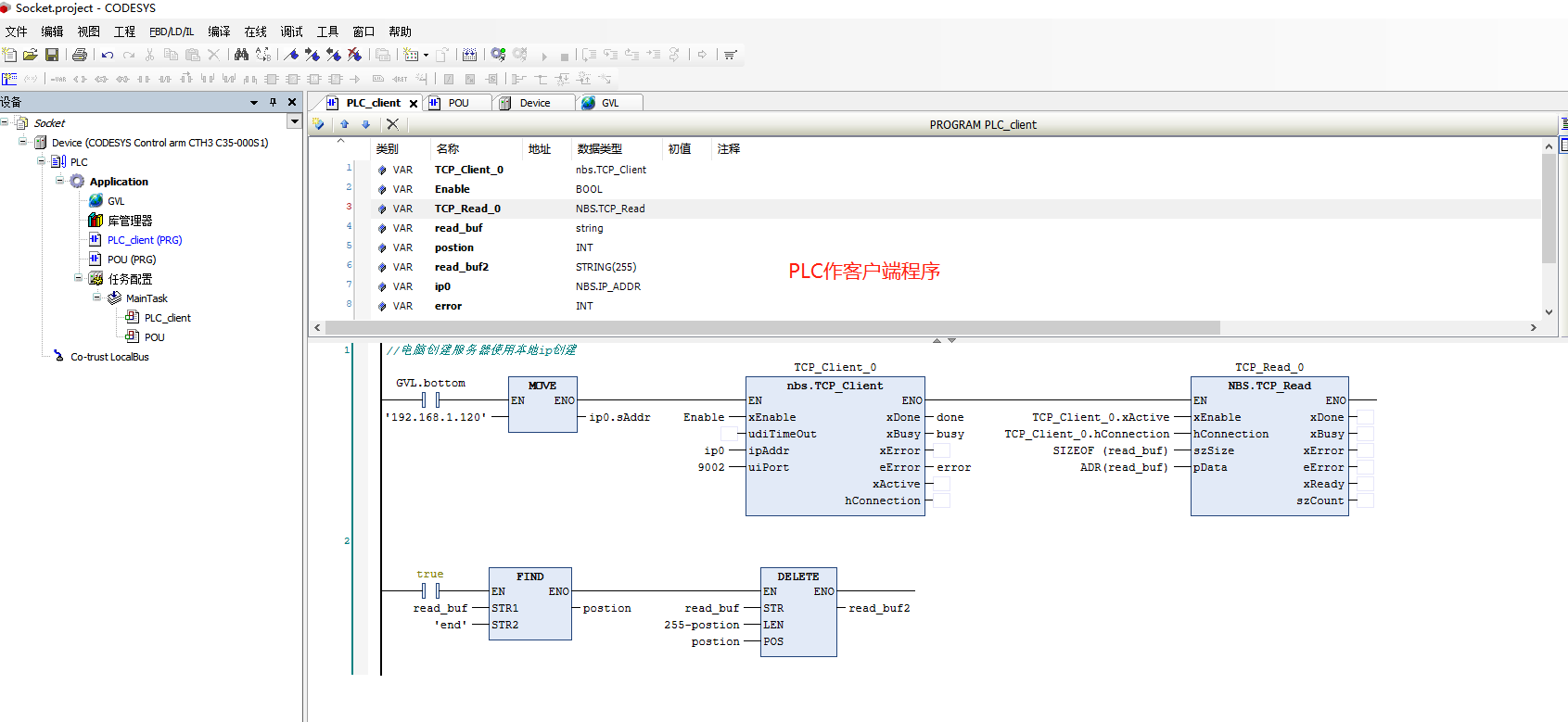

具体步骤:

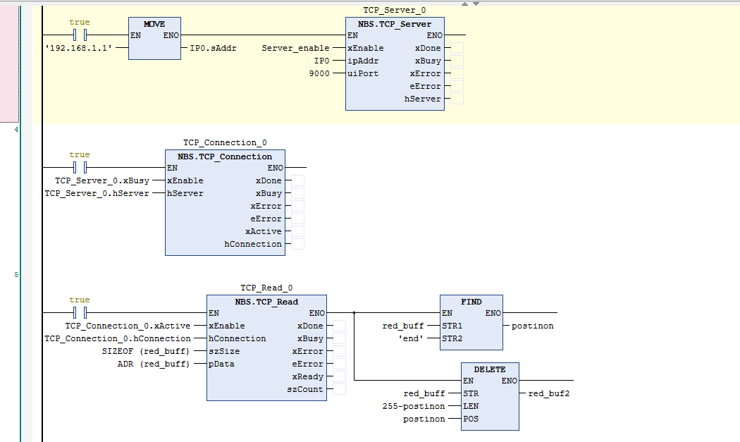

1 客户端程序
ps:若使用上位机调试软件出现发送数据有乱码,可以通过Find与Delete配合使用裁剪后赋值到另一个字符串

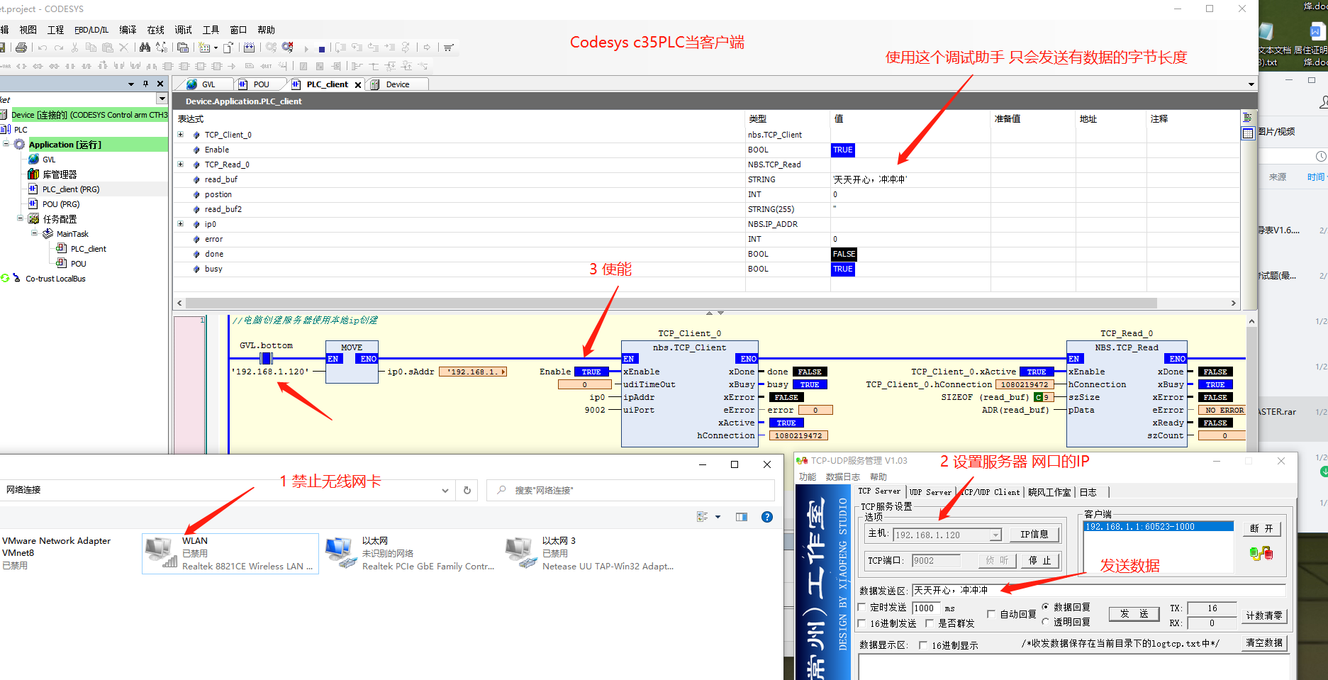

2客户端连接效果:       读数据

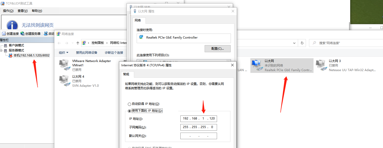

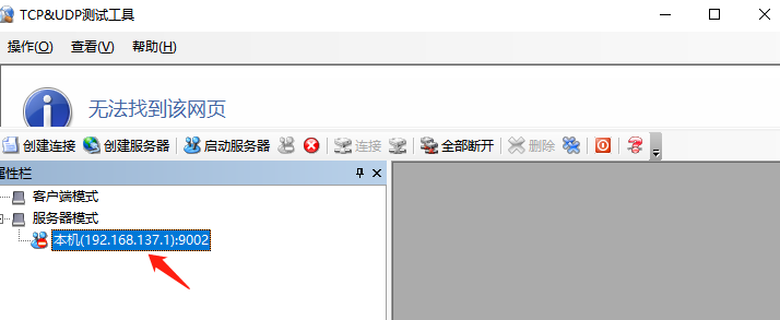

PS:若遇到无法创建192.168.1.xx的服务器,将除了本地网口外的其他网卡禁掉

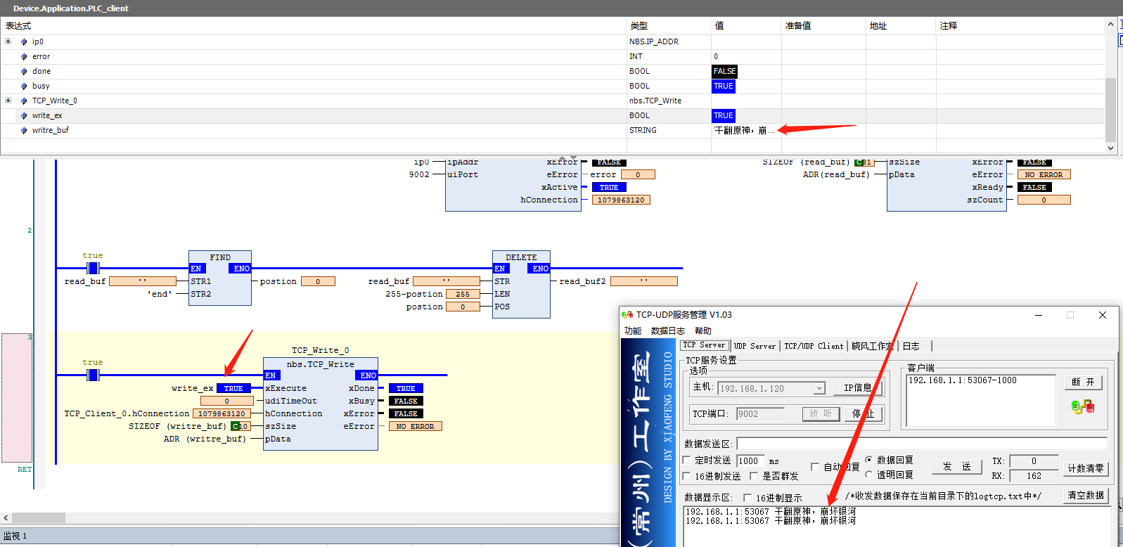

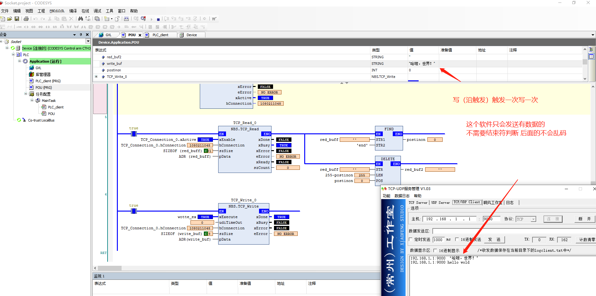

          写数据

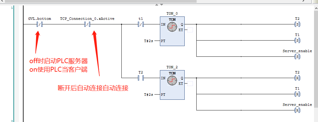

3 PLC作服务器程序
          断线自动重连

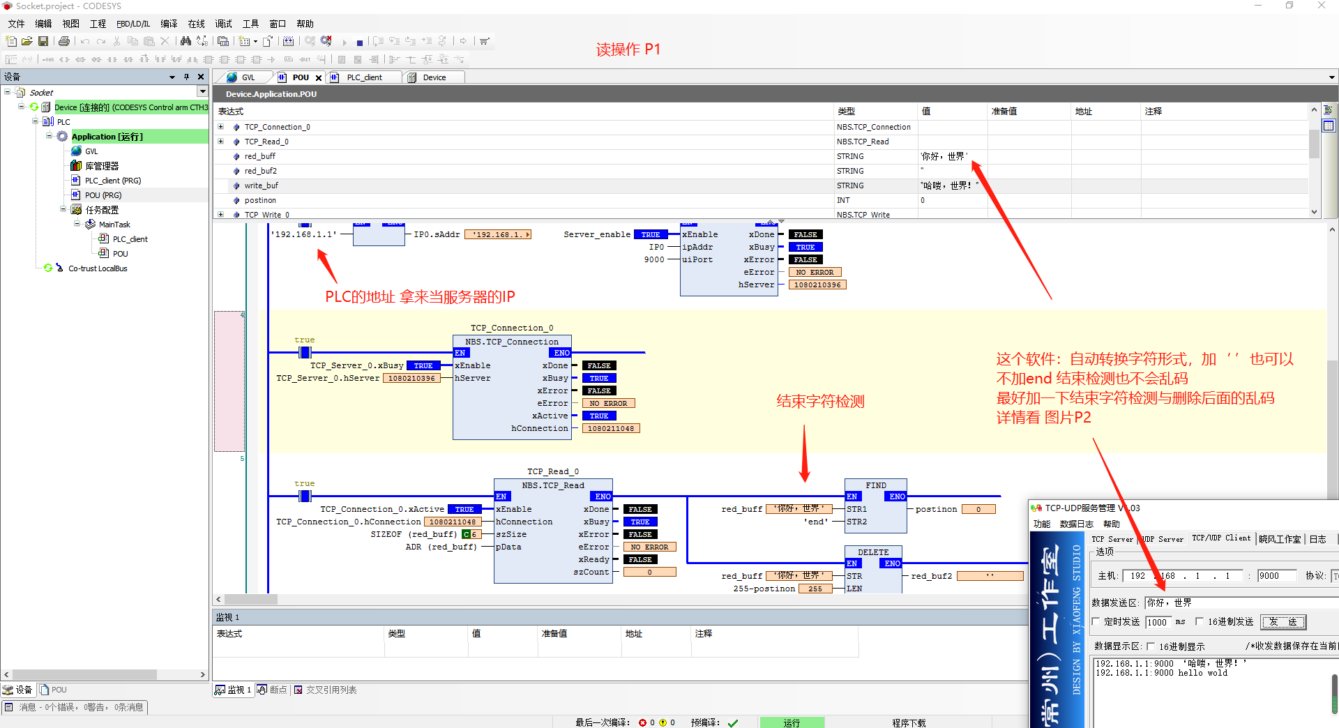

4 连接效果:读数据
数据乱码处理效果:
