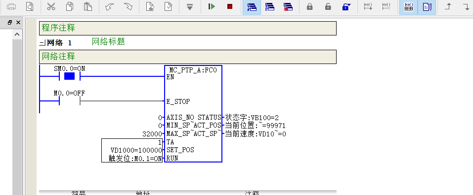

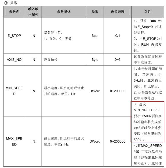

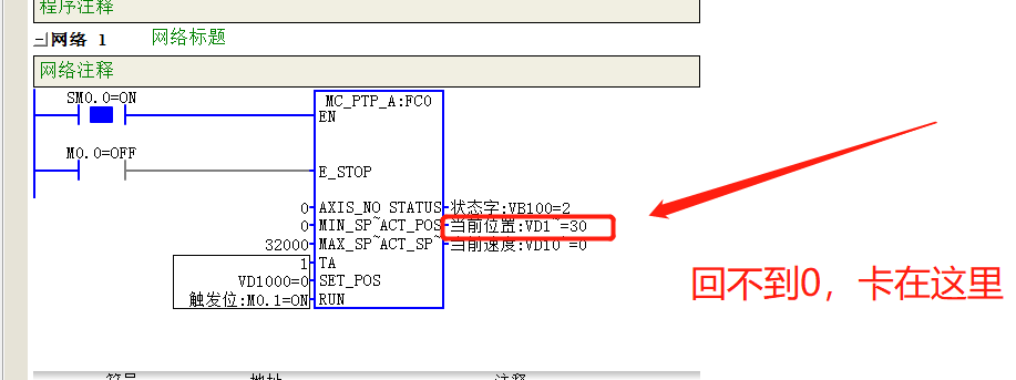

MC_PTP_A最小速度的设置,请按照指令的说明来设置,并且不要设置为0
min_speed设置为0时,会出现定位完成不了,卡在运行中,切忌不能设为0.
