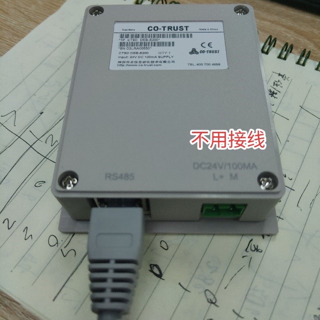

由于自带面板会与外接调试器产生冲突,无法给外接调试面板提供电源,伺服调试器的电源接口不需要接线。

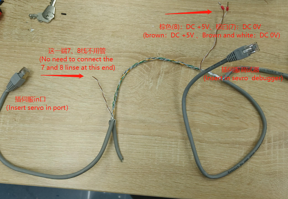

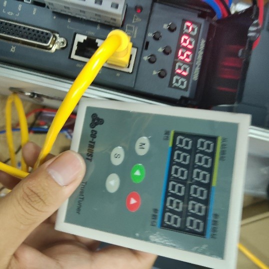

需要额外对网线连接面板端的第七、第八(白棕、棕)线提供一个5V的供电,伺服端7、8线留空就好。

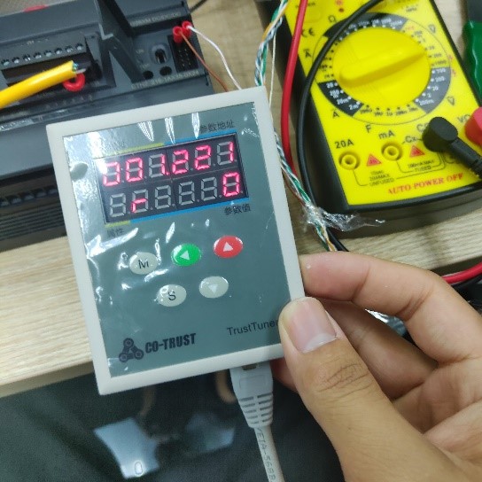

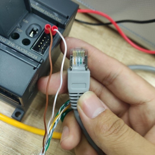

这边使用了PLC接模块的供电电源,调试面板成功点亮。
