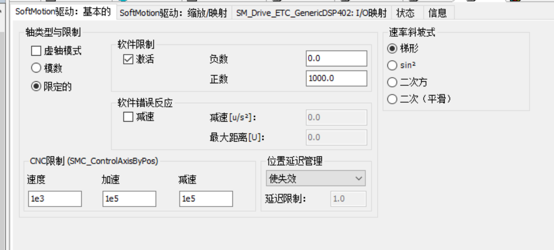

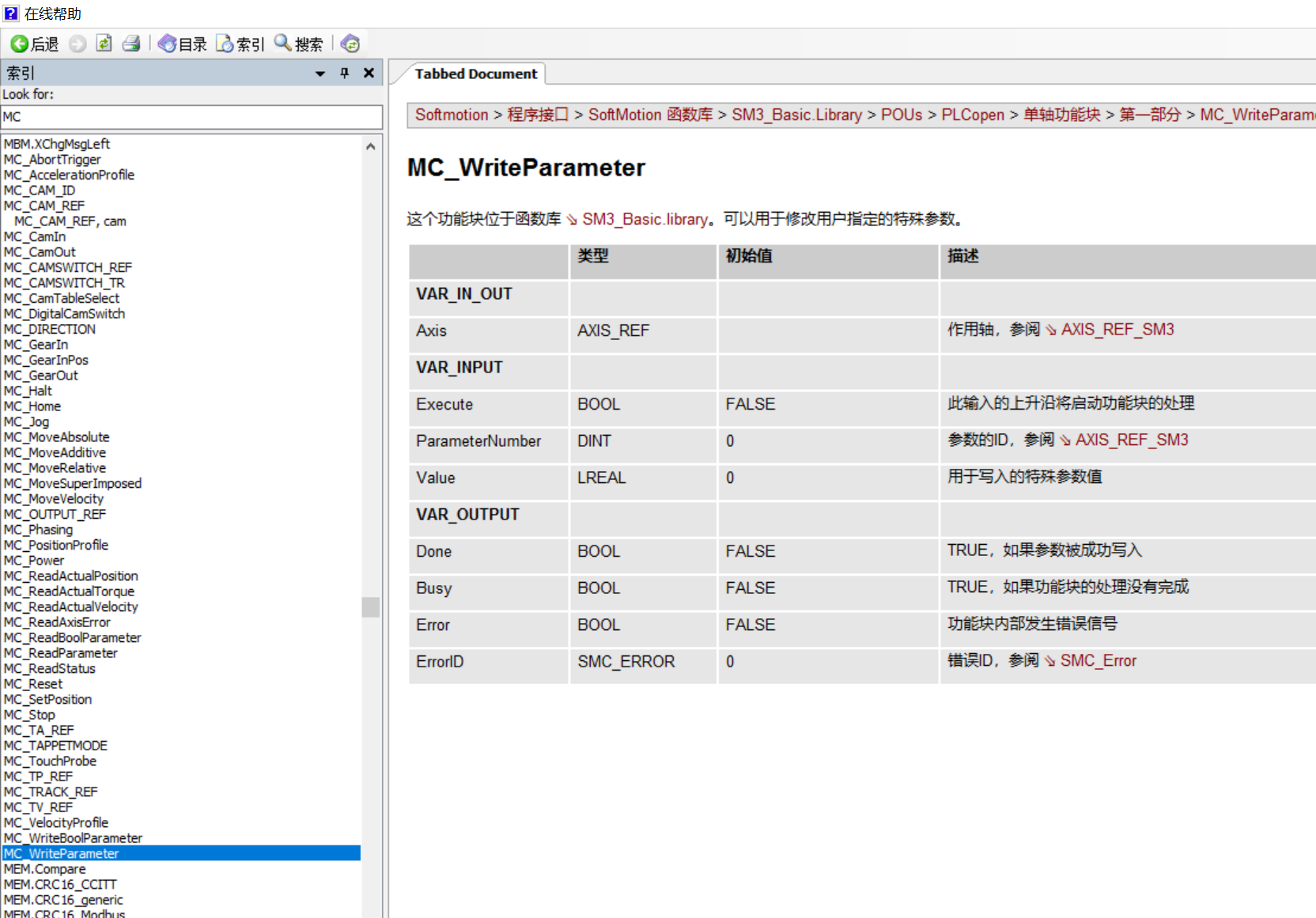

使用MC_WriteParameter指令设置可以进行软限位的写入操作,如下图所示:

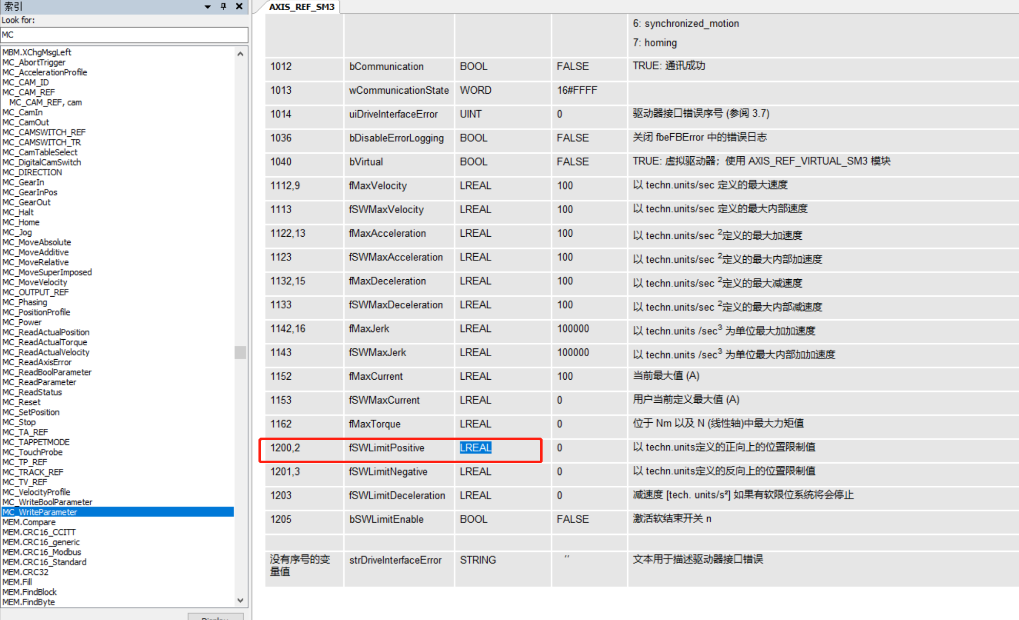

注意“ParameterNumber”的设置如下图所示:
ParameterNumber设置为1200或者2(1200,2中逗号代表或的意思)fSWLimitPositive,以 techn.units定义的正向上的位置限制值;ParameterNumber设置为1201或者3(1201,3中逗号代表或的意思)fSWLimitNegative,以 techn.units定义的反向上的位置限制值。

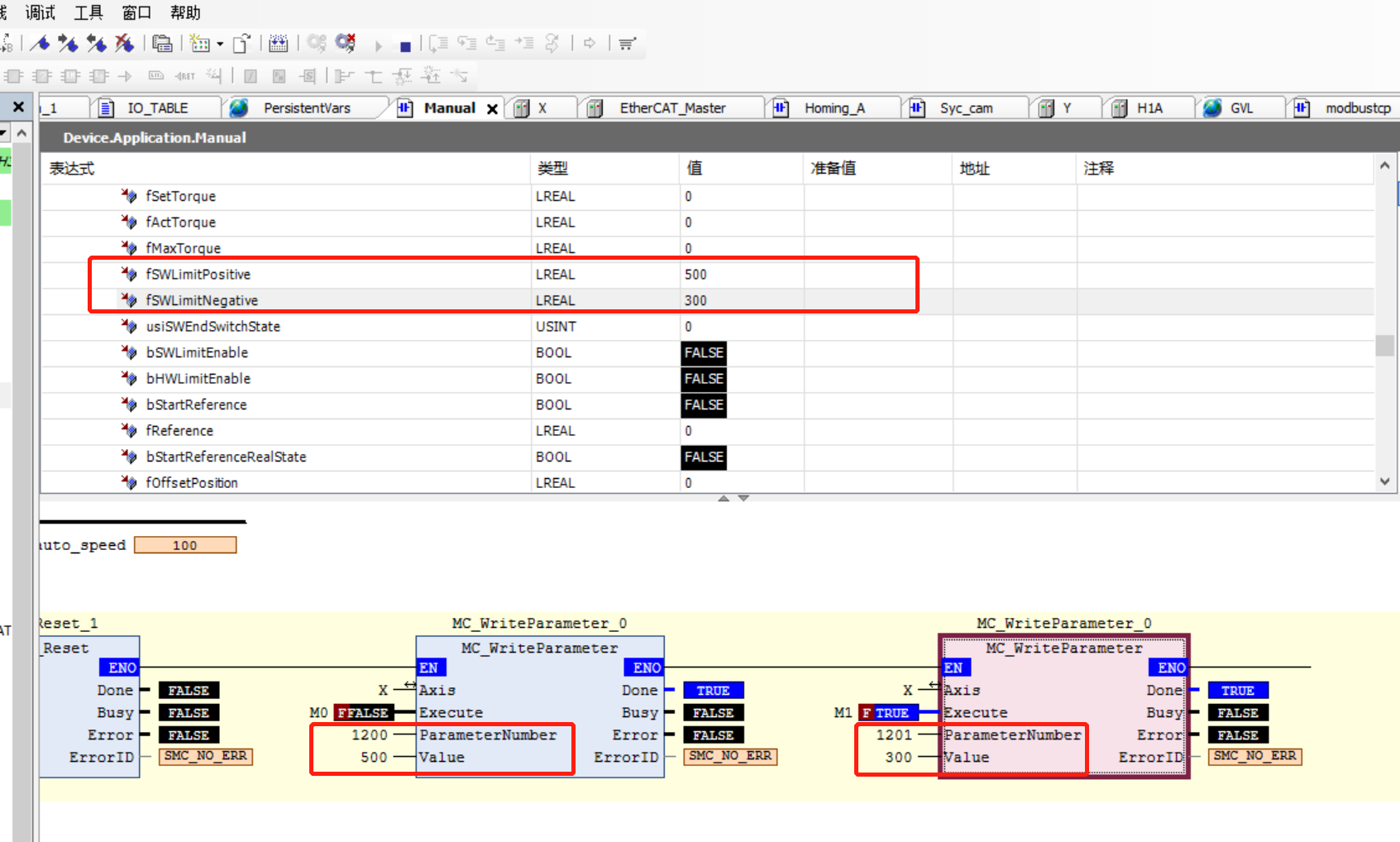

样例程序如下图所示,使用MC_WriteParameter指令设置软限位时,前后限位不能同时写入,需要使用两个变量,单独触发,不能同时触发写入;
