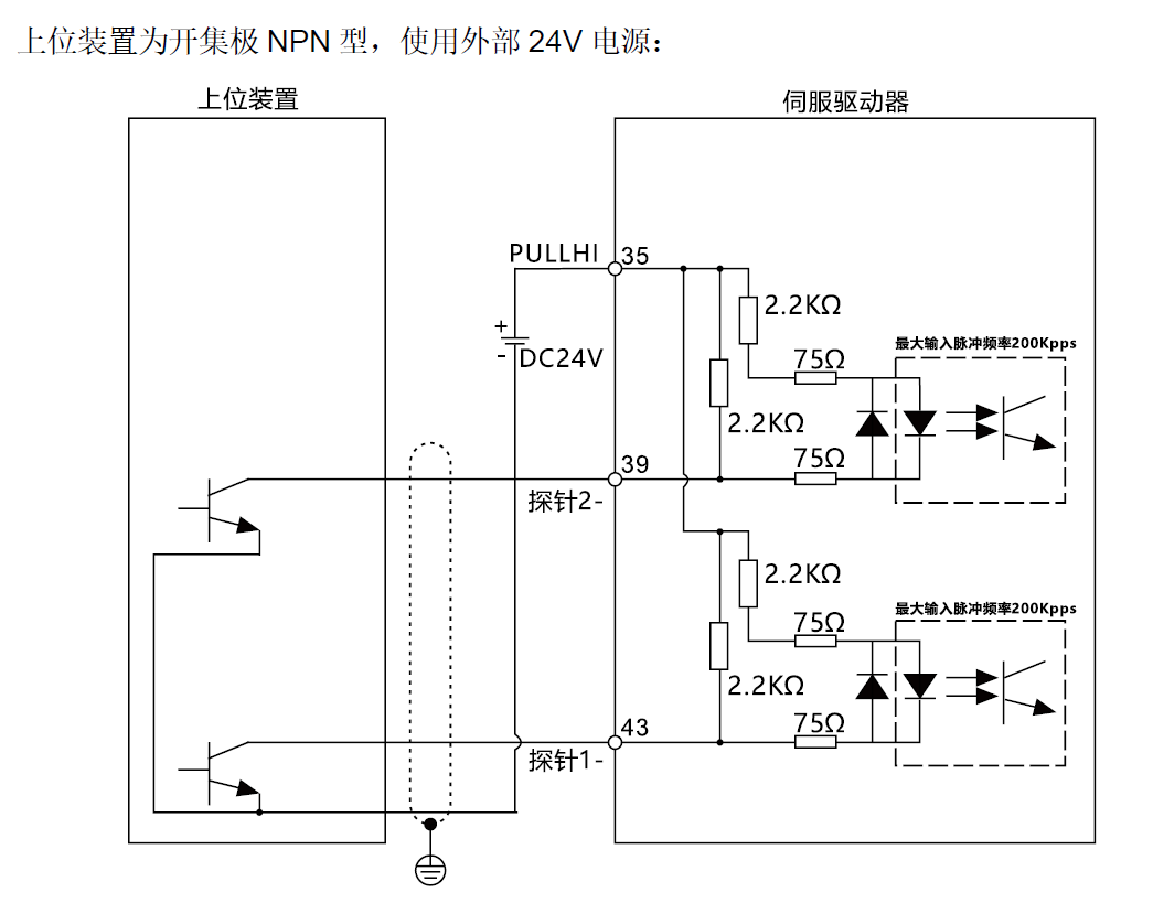

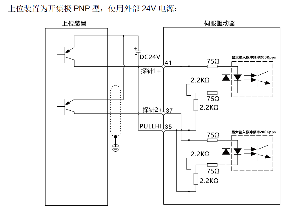

4.接线图如图(NPN接法 和PNP接法)可以使用外部24V电源,A4N的话 也可以使用内部24V电源

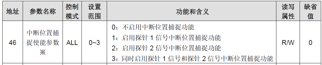

2.要设置P46号参数 打开探针功能,用哪个打开哪个,(注意:这个参数是要断电重启后生效)

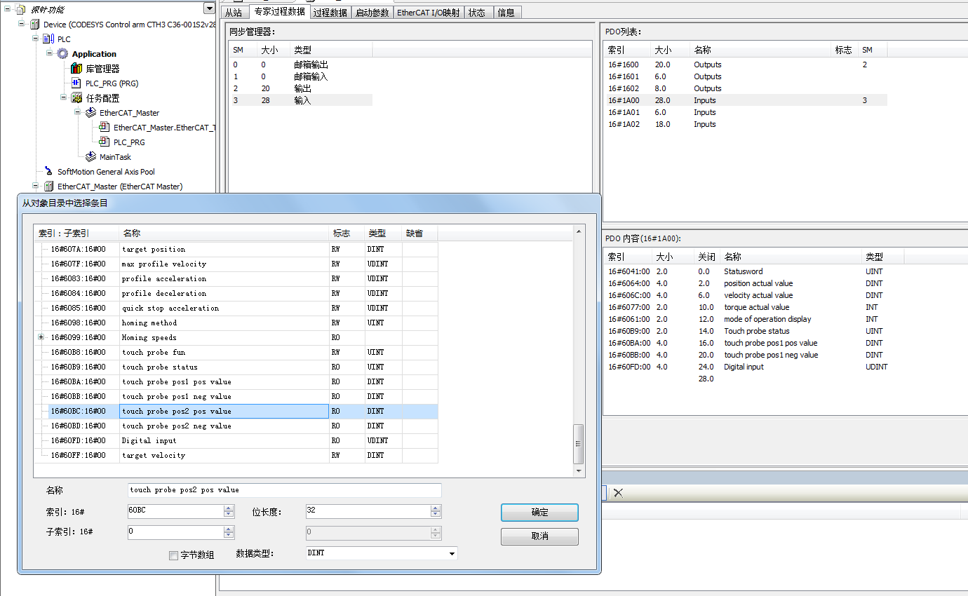

3.要在PDO中添加索引 如图(一般默认里就有,没有的话要自己手动添加)

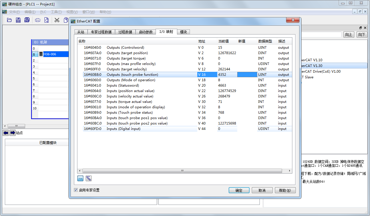

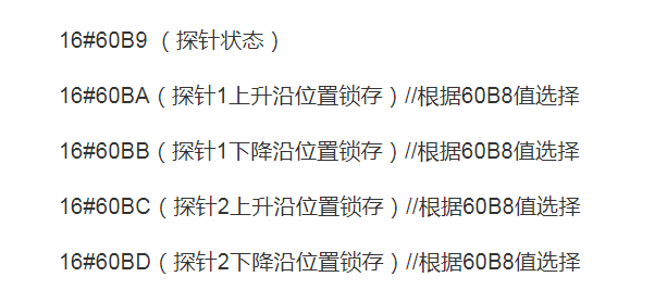

60B8参数设置探针上升沿捕捉还是下降沿捕捉
60B8=16#11  探针1上升沿
60B8=16#21  探针1下升沿
60B8=16#1100  探针2上降沿
60B8=16#2100  探针2下降沿
效果如图
往60B8写10进制的4352对应的16进制就是1100  所以就是探针2的上升沿
所以读取的位置数据就放在60BC中

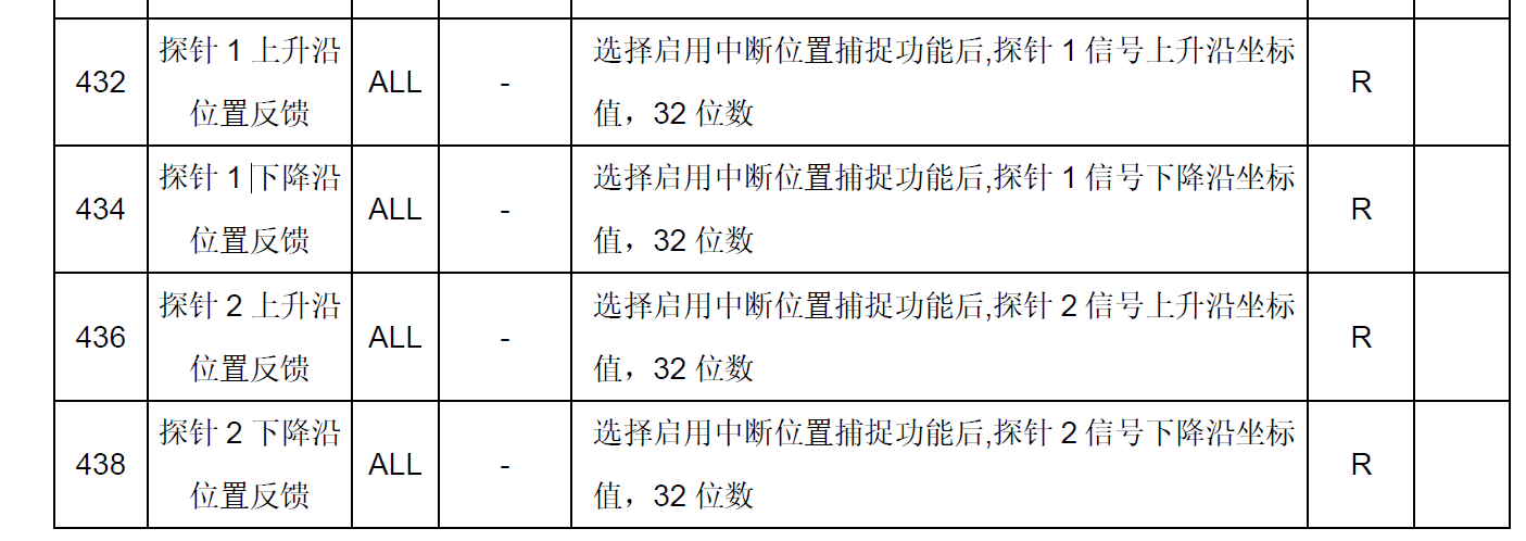

对应驱动器上的P436也是一样
