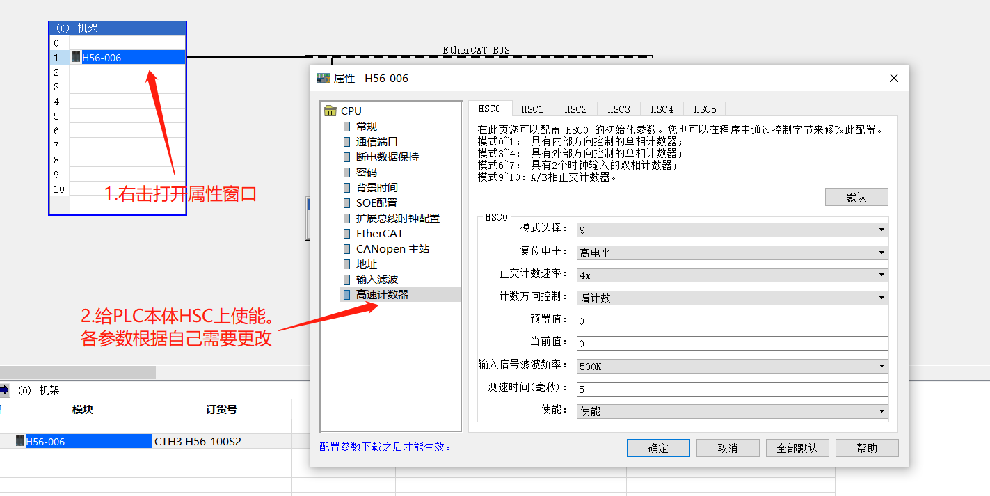

配置PLC高速计数器,模式9为A/B相正交计数器,使用HSC0,需将编码器A/B相信号接至PLC上I0.0/I0.1(此次示例选择计数为4*)

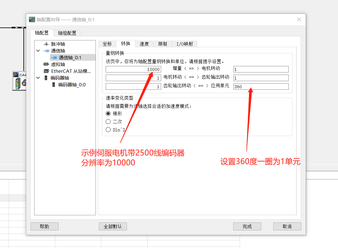

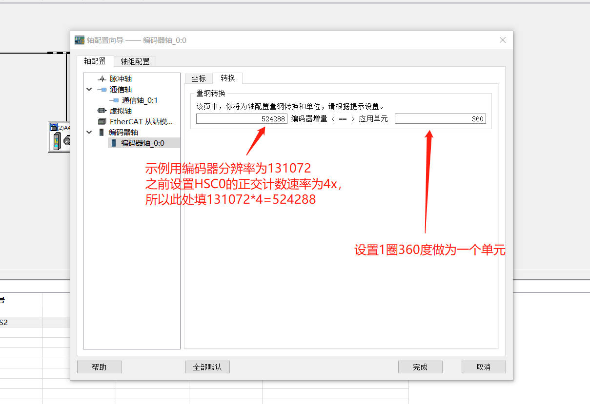

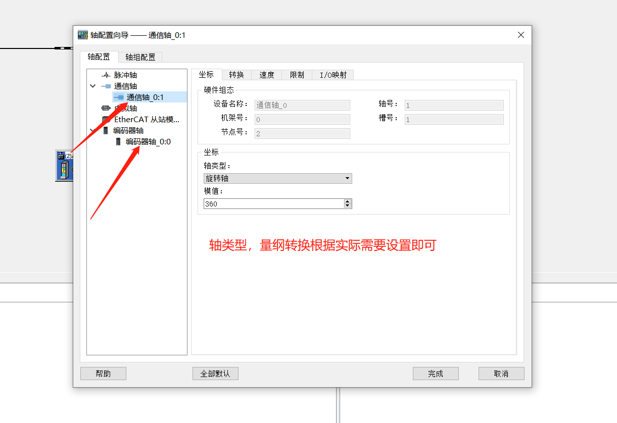

配置一个通信轴和一个编码器轴
1622773543(1).png 示例量纲转换如下,实际根据所需要更改

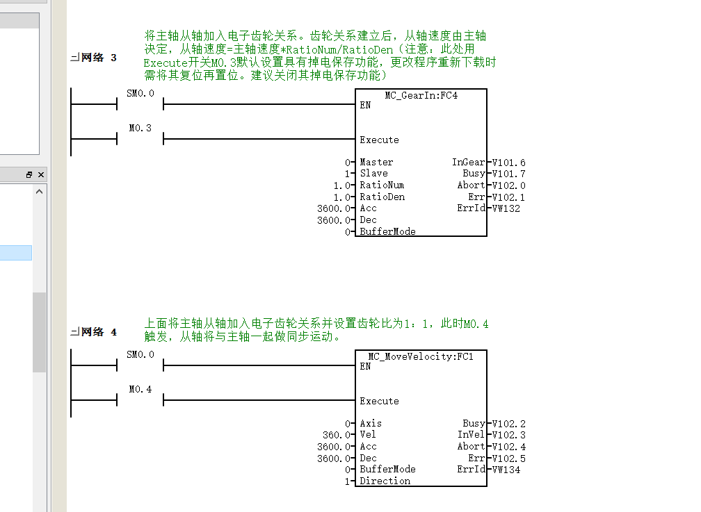

将两轴建立齿轮关系,调好齿轮比即可实现编码器与伺服做齿轮同步运动
H56本体IO点连接HSC与伺服做电子齿轮同步.rar (20.2 KB, 下载次数: 4108)

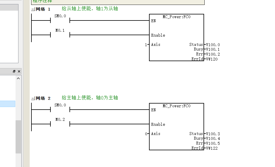

发表于 2021-6-8 11:29:14 来自手机 | 显示全部楼层
编码器轴,不需要使能就可以用
170
170
 楼主| 发表于 2021-6-8 14:00:22 | 显示全部楼层
xudajun 发表于 2021-6-8 11:29
编码器轴,不需要使能就可以用
是的,我这边就是用手转的。这不是为了详细教学嘛
