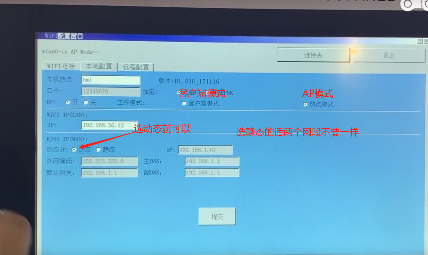

1.热点模式:通过有线的方式将触摸屏接到外网中
2.客户端模式:搭配合信WIFI模块实现触摸屏的无线上网
需要注意的是:RJ45的IP 跟WIFI的IP 需要在不同的网段   也可以直接选择动态IP

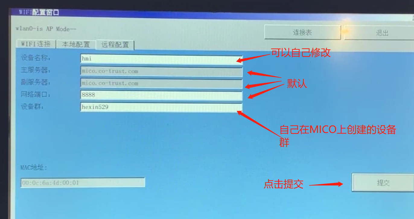

1.热点模式
1623812380(1).png 选AP模式
2.加入群组
3用网线接入到无线网中

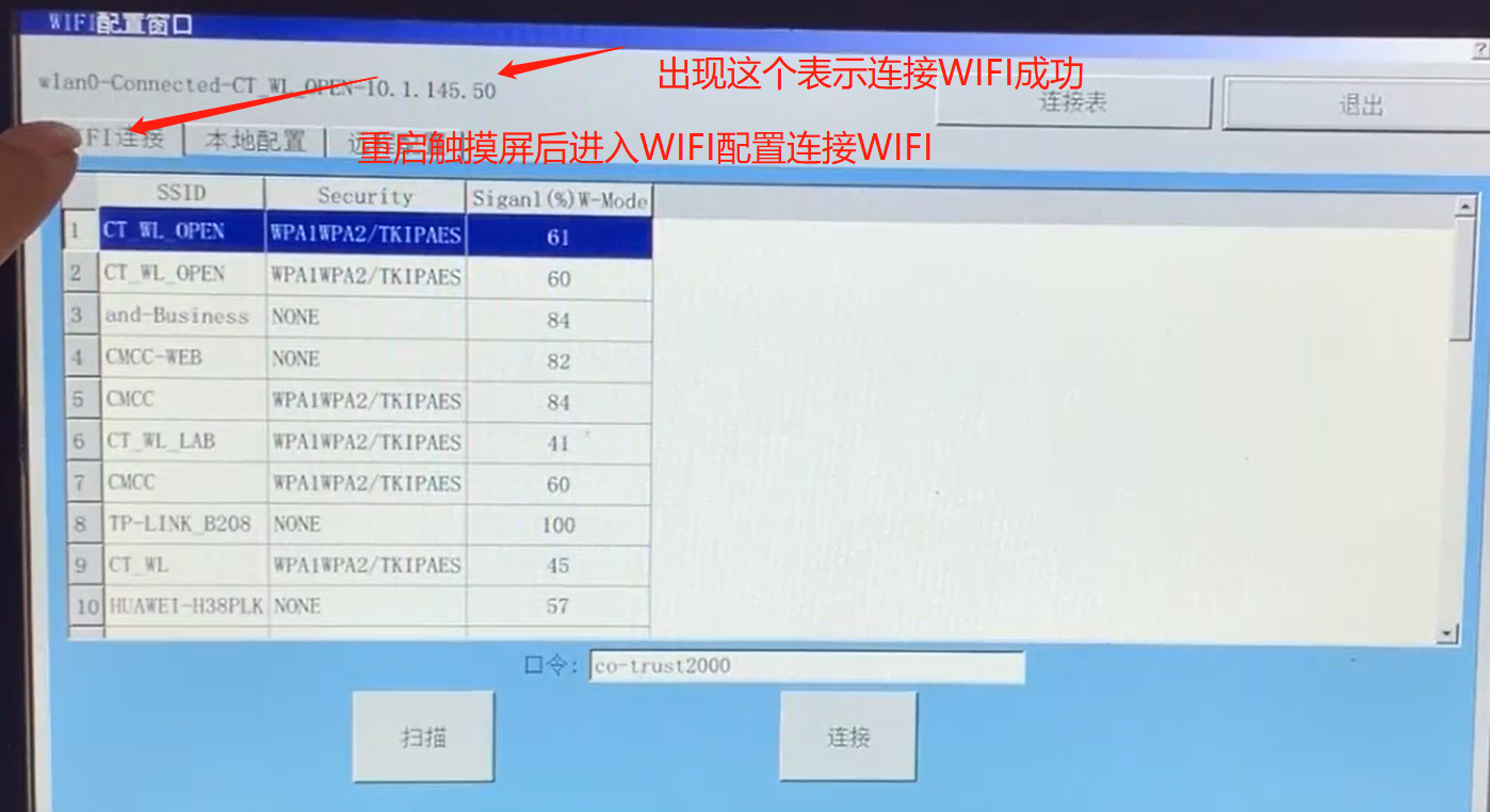

第二种:客户端模式(就需要配合WIFI模块)
第一步也是一样配置,要选择客户端模式,动态获取方式
第二部加入群组也是一样
第三部重启触摸屏
第四部 连接WIFI

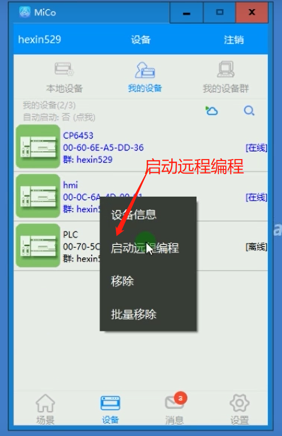

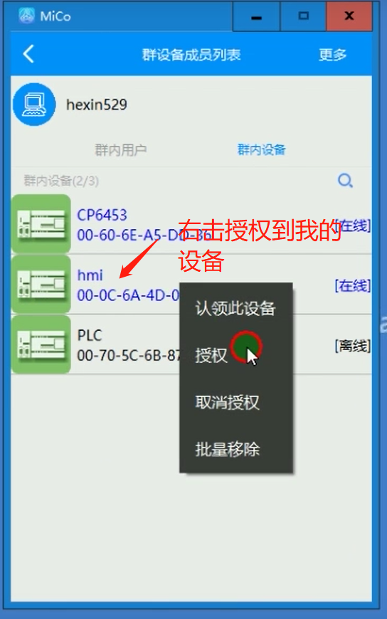

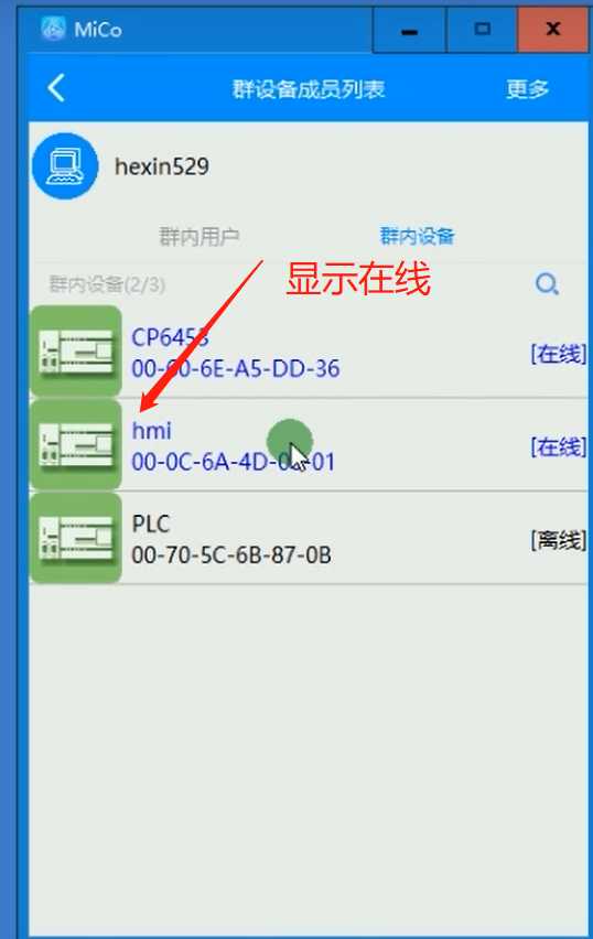

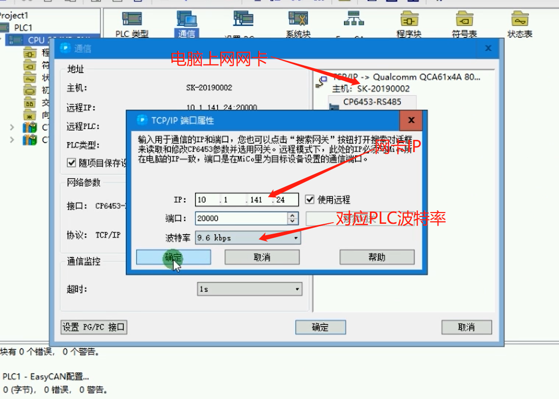

触摸屏连上网之后就可以在MICO的群组上可以显示设备在线。就可以对设备进行授权,操作了

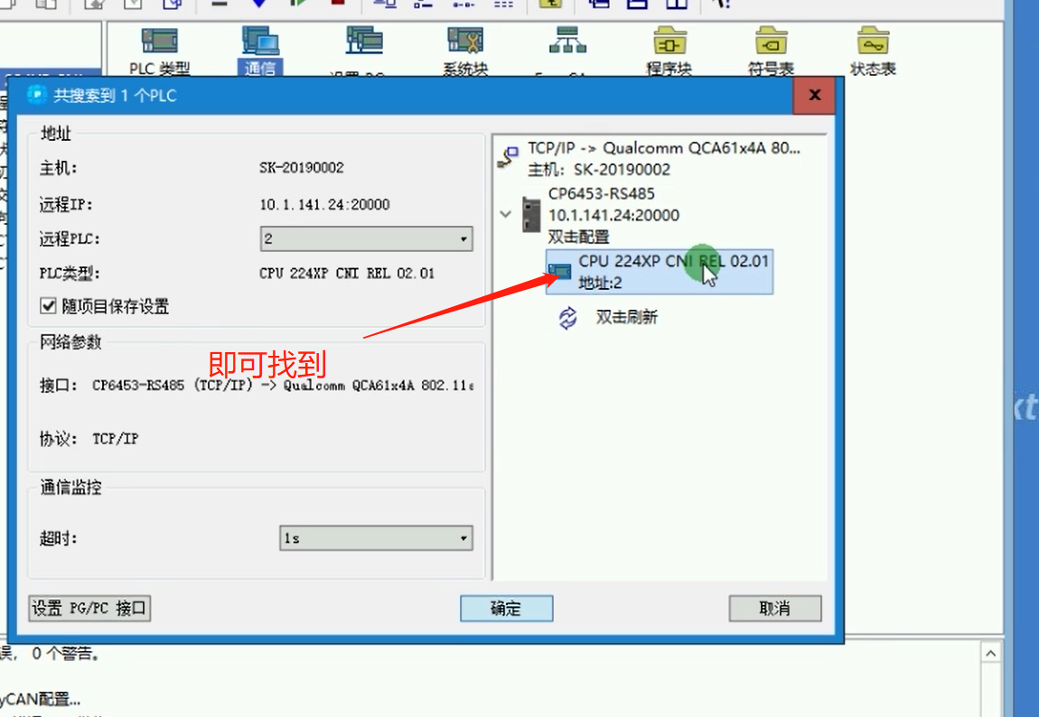

比如如果要求对触摸屏后面连接的PLC进行远程编程的话就需要开启远程编程功能

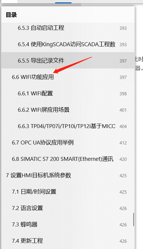

这里相当于触摸屏充当一个网关,具体还有一些应用,一些WIFI触摸屏的应用场景可以结合HMI说明书的这个章节
具体也可以结合合信官网的CP6453的说明书和MICO的说明书。
