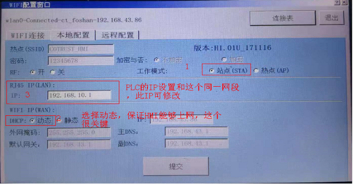

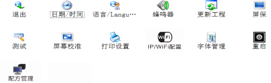

1.触摸屏上电正常启动完后,按HMI 屏幕的“左上→右上→右下→左下”顺时针,四个角各点一下,进入参数配置界面,选择”IP/WiFi设置”
2.本地配置
a.工作模式:选择 站点(STA),
b.PLC使用的IP同RJ45 IP(LAN)处的IP同一网段,此处IP可修改
c.WIFI IP(WAN) DHCP: 选择 动态

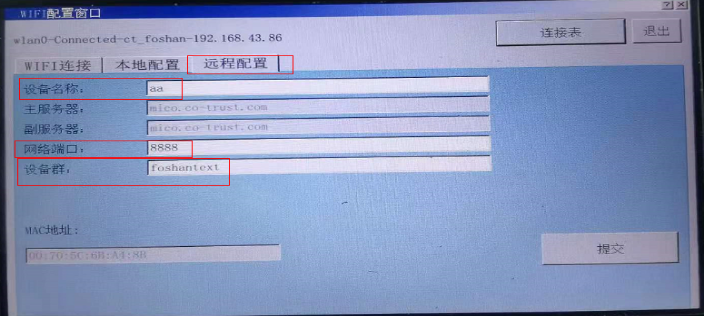

3.远程配置
a.设备名称:根据需要需改
b.网络端口:8888(必要)
c.设备群:设置和MICO软件里面设备群名称一直(必要)
(如果不存在此设备群,远程是连不上的,)

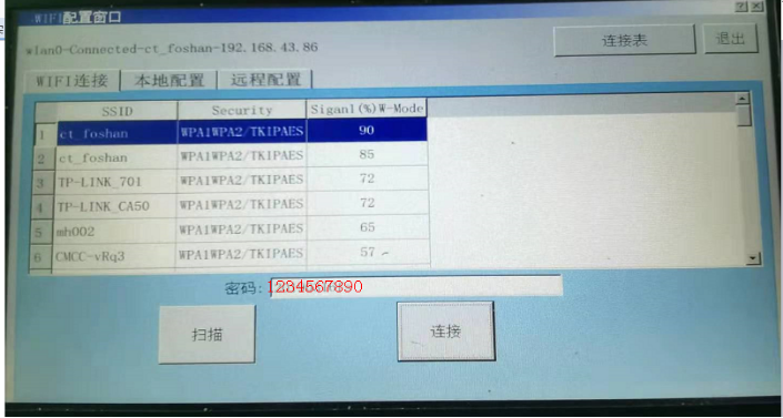

4.远程配置(选择合适的无线网络上网)
