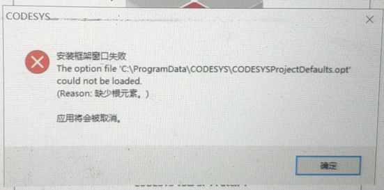

codesys提示如下报错处理方法:
The option file C:\ProgramData\CODESYS\CODESYSProjectDefaults.opt clould not be load报错处理
找一台能正常启动codesys的电脑,找到对应路径下的文件或者下载附件的文件,替换掉原来的,即可
CODESYSProjectDefaults.zip
