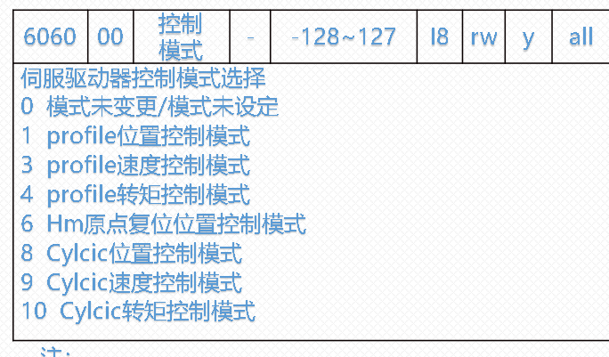

介绍指令之前需要了解CIA402的控制模式有哪些
模式选择.png   原来以前的速度指令是让他在8号模式下的速度模式。下面的速度指令(CSV)跟原来用法差不多,只是他的模式是处在9号模式下的速度指令

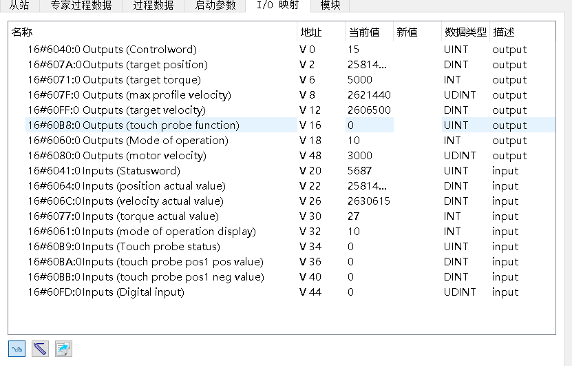

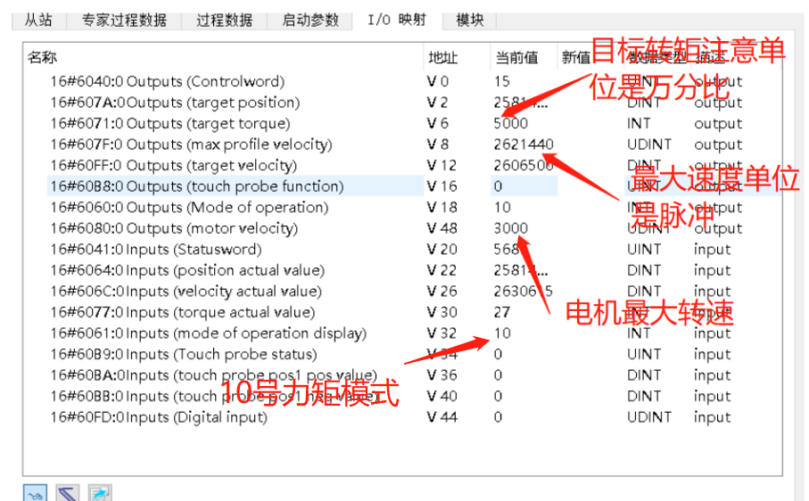

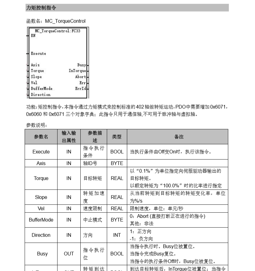

力矩控制指令
力矩控制指令指的是:力矩控制指令,本指令通过力矩模式来控制标准的402轴做转矩运动,PDO中需要增加0x6071, 0x6060 和 0x6071 三个对象字典;此指令只用于通信轴,不可用于脉冲轴与虚拟轴。 (手册描述不全,需要还另外添加一个6080电机转速(这个单位是转每分钟))
此指令让伺服处在10号模式,Cylcic力矩控制模式,此模式的描述如下
在轮廓转矩控制模式中,指导转矩到达目标转矩(6071)为止,最高速度受设 置的最高速度(607F)限制和电机转速(6080)限制。

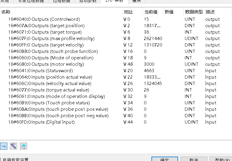

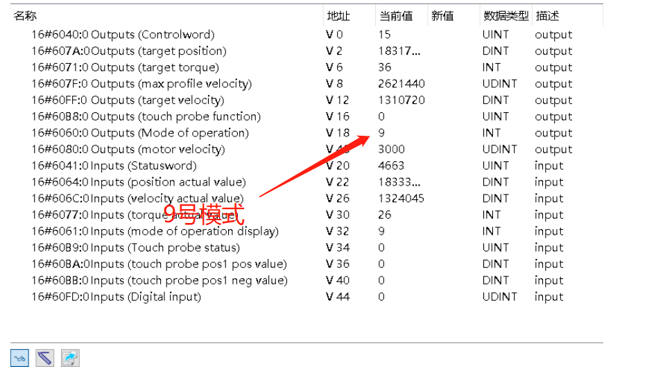

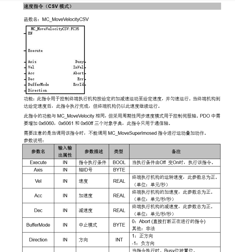

速度指令(CSV)
CSV模式.png 此指令用法跟原来的速度指令用法类似,就是模式不同
