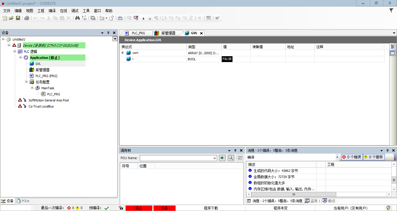

新建数组,仿真

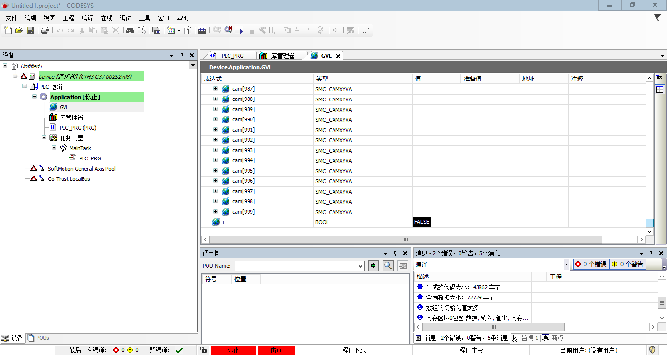

只显示到第1000

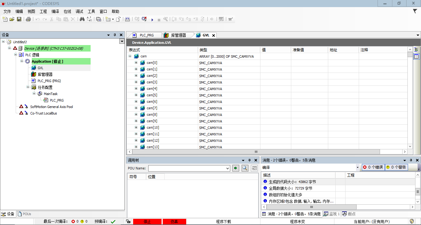

回到数组开头,双击数组类型

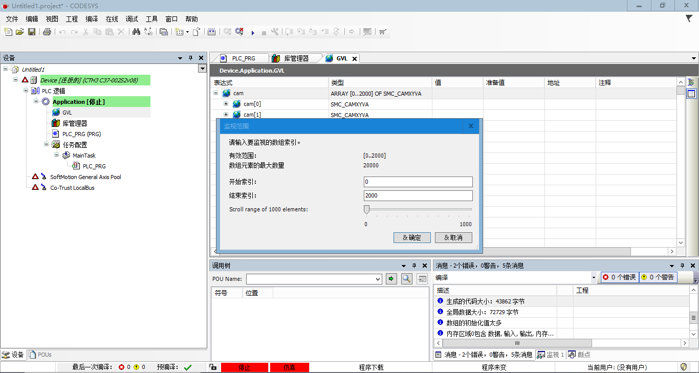

出现监控范围设定框,可以看到当前范围为0-999
更改范围为0-2000,点击确定
