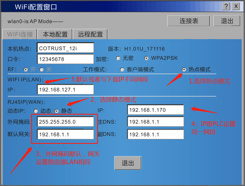

5、触摸屏配置方式如下:
首先,按顺序点击 TP04i/TP07i/TP10i/TP12i 屏幕的左上→右上→右下→左下四个点进入参数配置界面,
然后在配置界面点击进入“IP/Wifi 配置”,即可打开配置窗口,其中有三个选项卡:WIFI 连接、本地配置和远程配置,用于配置 WIFI 的工作模式和相关参数;选择本地配置。
