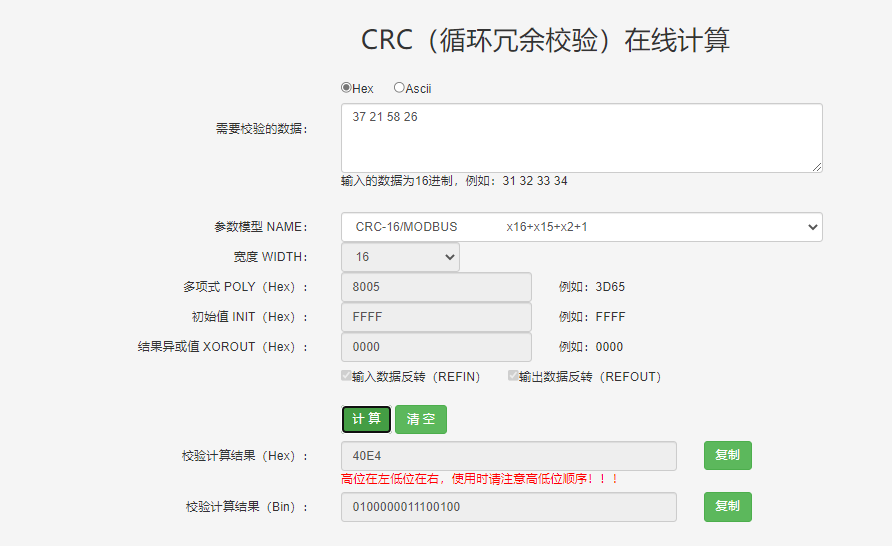

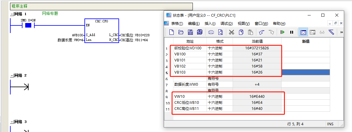

运算结果以及网络工具运算结果:
变量列表:

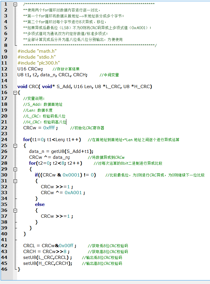

↓↓↓↓↓↓↓↓↓ 源代码 ↓↓↓↓↓↓↓↓↓
        **使用两个for循环对数据内容进行逐一对比,
        **第一个for循环将数据从首地址—>末地址拆分成多个字节;
        **第二个for循环对每个字节进行8次异或、移位,
        **如果异或后最低位(LSB)不为0则将CRC码异或上多项式值(0xA001);
        **多项式值可为通讯双方约定好数值/标准多项式;
        **全部计算完成后分开为高八位低八位分别输出,方便使用
#include "math.h"
#include "stdio.h"
#include "plc300.h"
U16 CRCw;                //存放计算结果
U8 t1, t2, data_n, CRCL, CRCH;                //中间变量
void CRC( void* S_Add, U16 Len, U8 *L_CRC, U8 *H_CRC)
        //变量说明:
        //S_Add:数据首地址
        //Len:数据长度
        //L_CRC:校验码低八位
        //H_CRC:校验码高八位
        CRCw = 0xffff ;                //初始化CRC寄存器
        for(t1=0; t1<Len; t1++)                //在首地址到首地址+*Len 地址之间逐个进行异或运算
                data_n = getU8(S_Add+t1);
                CRCw ^= data_n;                        //将数据异或到CRCw
                for(t2=0; t2<8; t2++)                //对每次运算的8bit二进制进行异或比较
                        if((CRCw & 0x0001) != 0)                //比较最低位,为1则进行CRC异或,为0则继续下一位比较
                                CRCw >>=1 ;
                                CRCw ^= 0xA001 ;
                        else
                                CRCw >>=1 ;
        CRCL = CRCw&0x00ff ;                //获取低8位CRC校验码
        CRCH = CRCw>>8 ;                        //获取高8位CRC校验码
        setU8(L_CRC,CRCL) ;                //输出低8位CRC校验码
        setU8(H_CRC,CRCH);                //输出高8位CRC校验码
