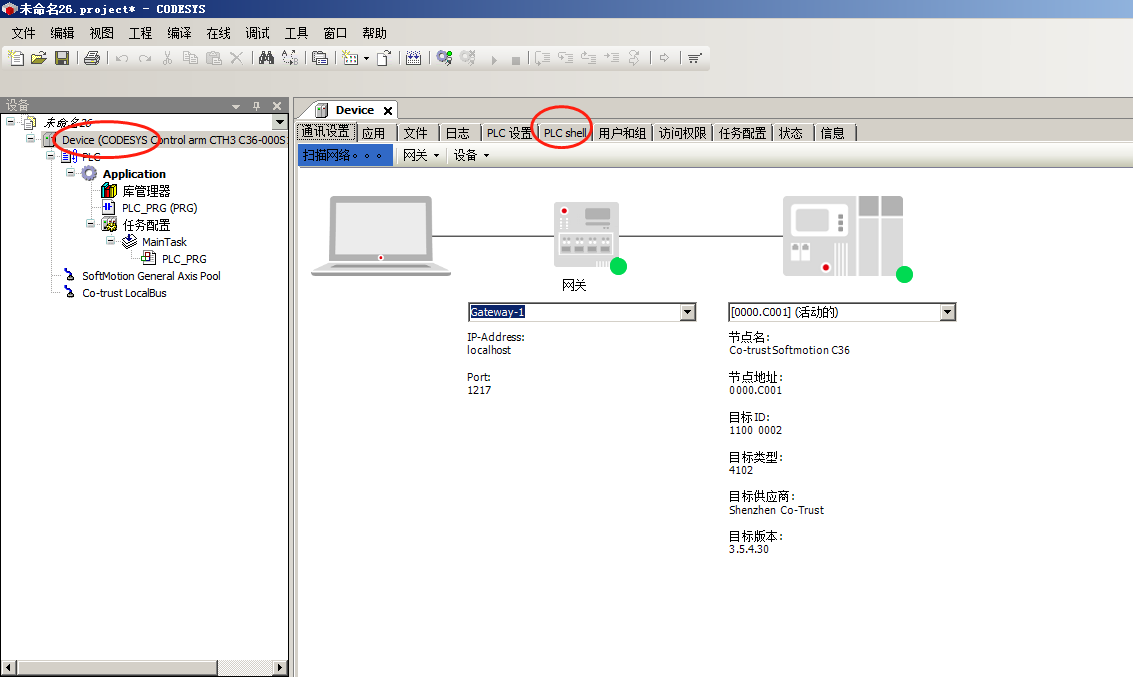

用有线或者无线方式,建立与PLC的连接

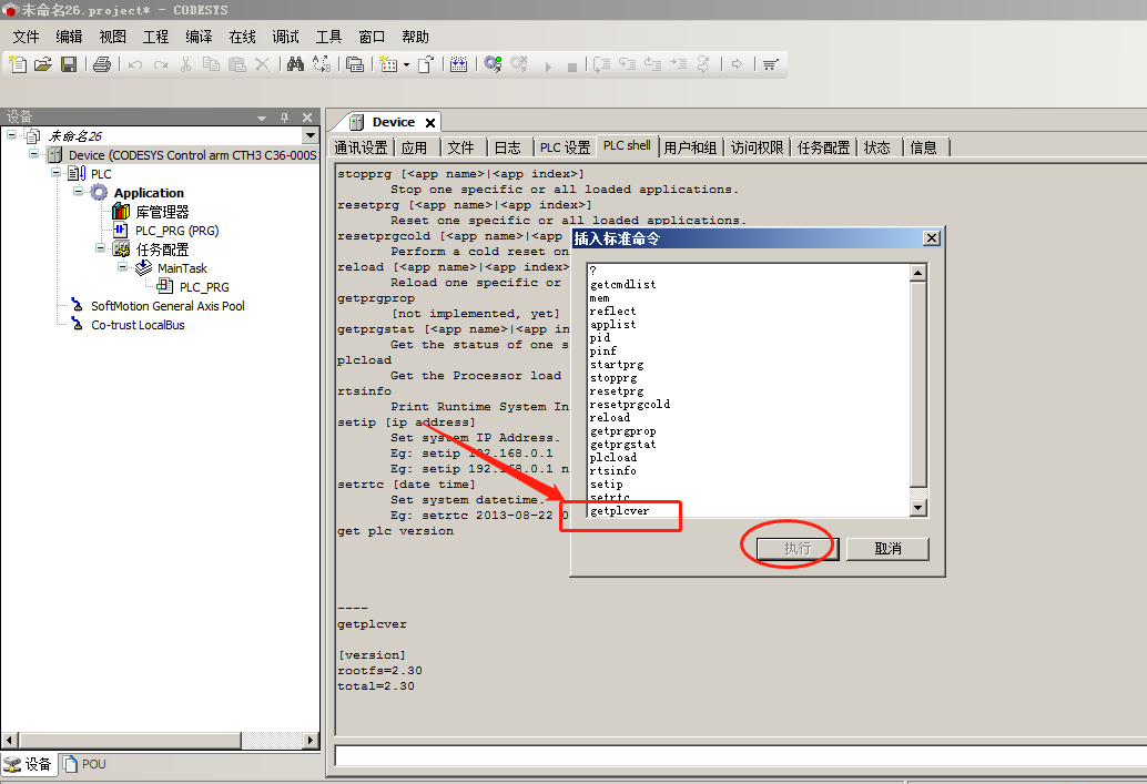

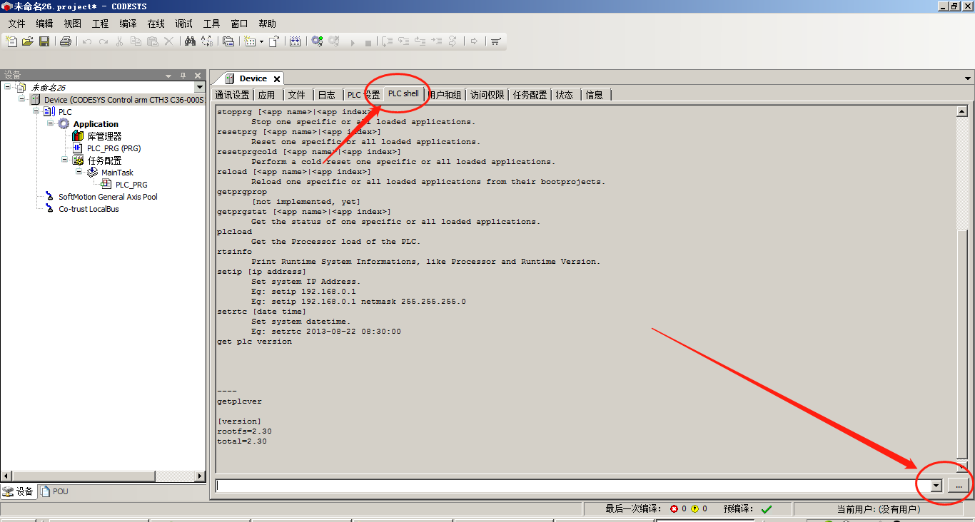

点击Device下的PLC shell功能
点击 右下角…   在出现的窗口里选择 getplcver,执行

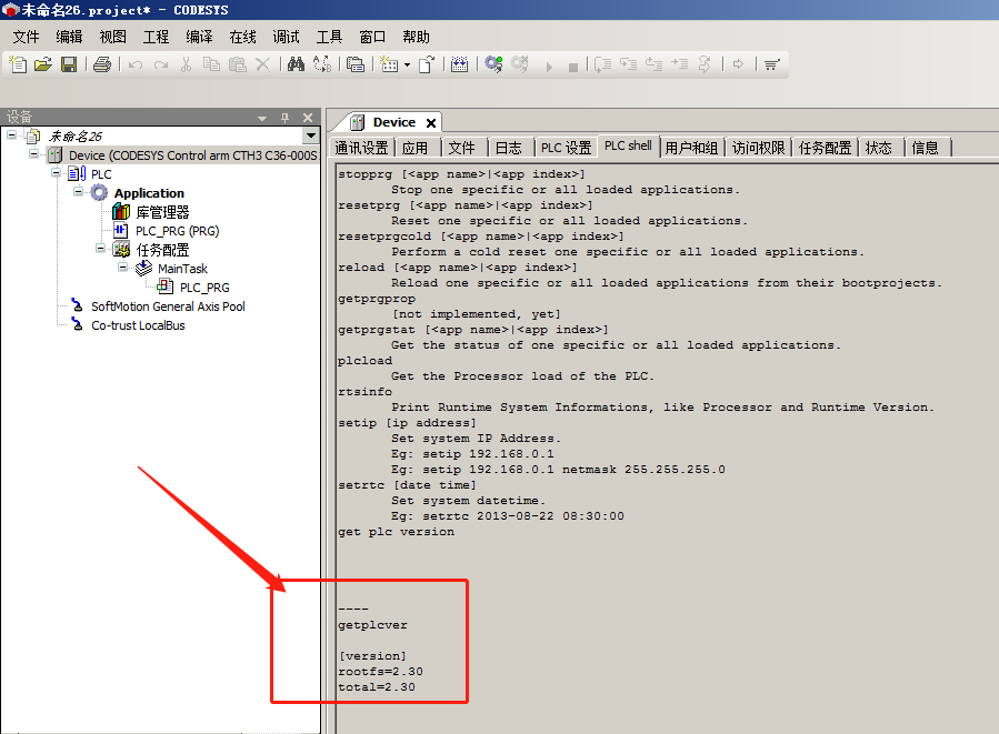

在弹出窗口中出现的 数字即为版本号,如下图即2.30版本

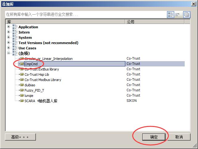

2、在软件中添加附件的库文件
3、在当前工程库管理器中,添加库,杂项里中找到CmpCmd这个库。

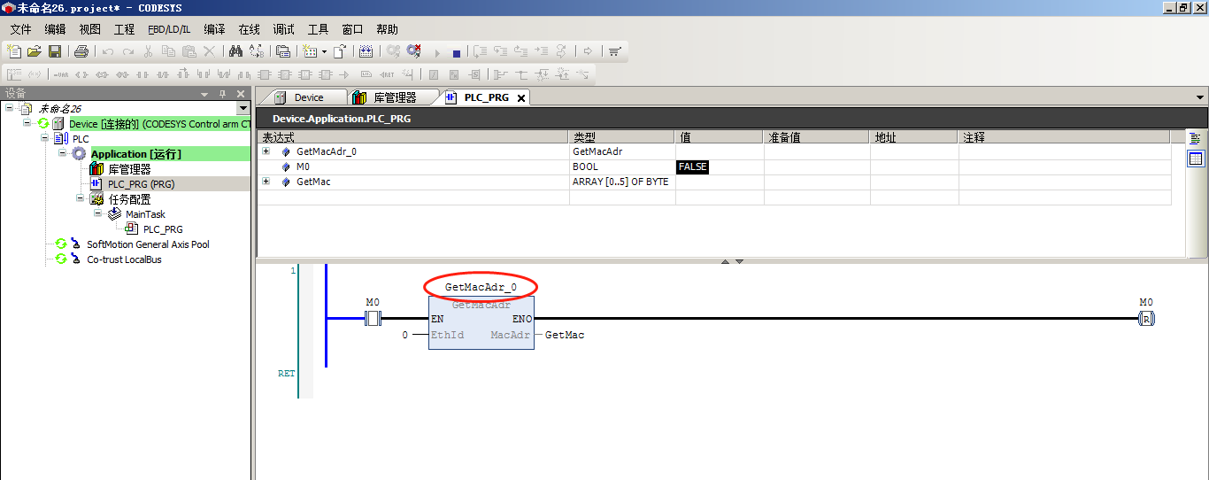

4、程序中调用库中的 GetMacAdr 函数
上图中GetMac是一个6个BYTE元素的数组,这个数组中存放的即为ETH0的MAC值。
此MAC值是唯一的,其他PLC不可能存在有与之相同的码,此码即可当成唯一机器码用。
