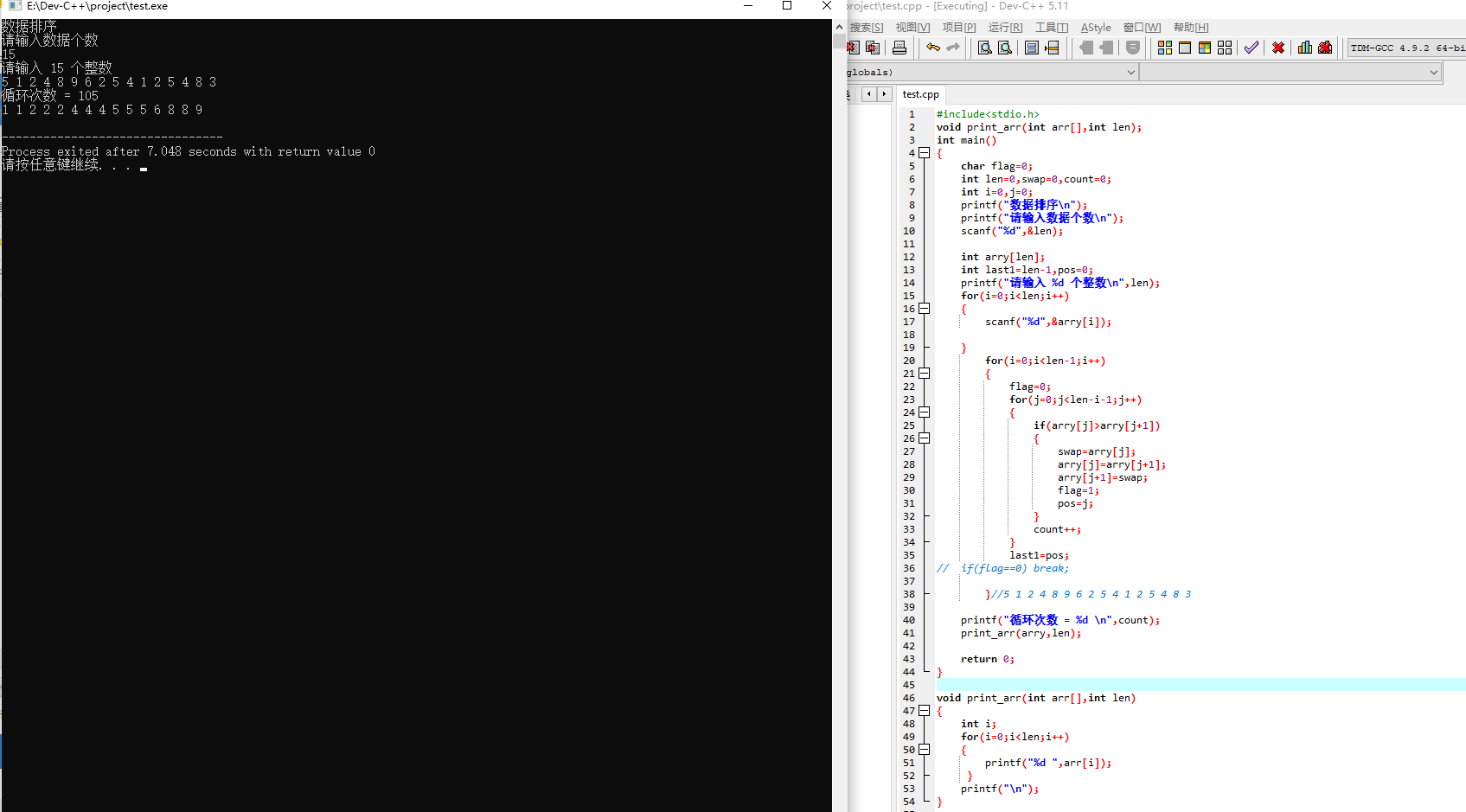

//冒泡排序
void BubbleSort1(int* arr, size_t size)
        assert(arr);
        int i = 0, j = 0;
        for (i = 0; i < size - 1; i++)//一共要排序size-1次
                for (j = 0; j < size - 1 - i; j++)//选出该趟排序的最大值往后移动
                        if (arr[j] > arr[j + 1])
                                int tmp = arr[j];
                                arr[j] = arr[j + 1];
                                arr[j + 1] = tmp;

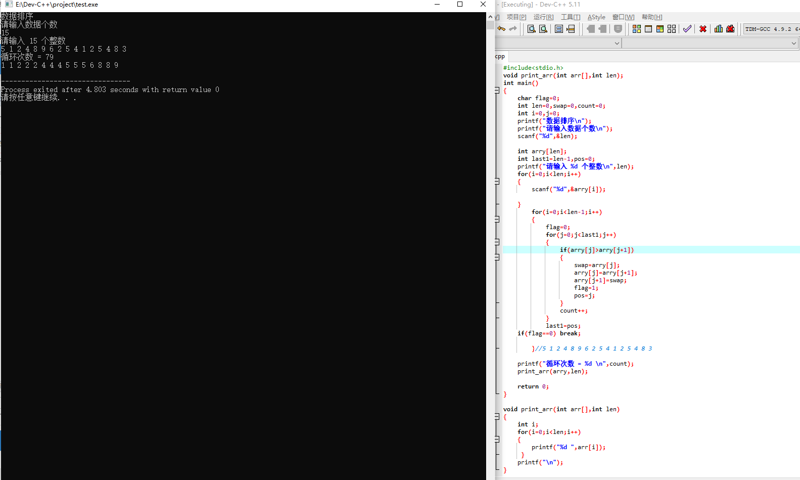

优化1(优化外层循环):
     若在某一趟排序中未发现气泡位置的交换,则说明待排序的无序区中所有气泡均满足轻者在上,重者在下的原则,因此,冒泡排序过程可在此趟排序后终止。
为此,在下面给出的算法中,引入一个标签flag,在每趟排序开始前,先将其置为0。若排序过程中发生了交换,则将其置为1 各趟排序结束时检查flag,若未曾发生过交换则终止算法,不再进行下一趟排序。

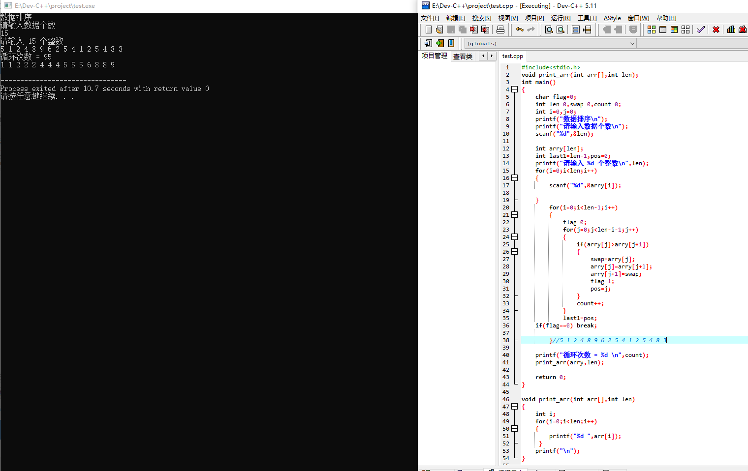

算法优化2(优化内层循环)
   (1)记住最后一次交换发生位置lastExchange的冒泡排序
  在每趟扫描中,记住最后一次交换发生的位置lastExchange(该位置之后的相邻记录均已有序)下一趟排序开始时R[1..lastExchange-1]是无序区R[lastExchange..n]是有序区。
这样一趟排序可能使当前无序区扩充多个记录,因此记住最后一次交换发生的位置lastExchange,从而减少排序的趟数。

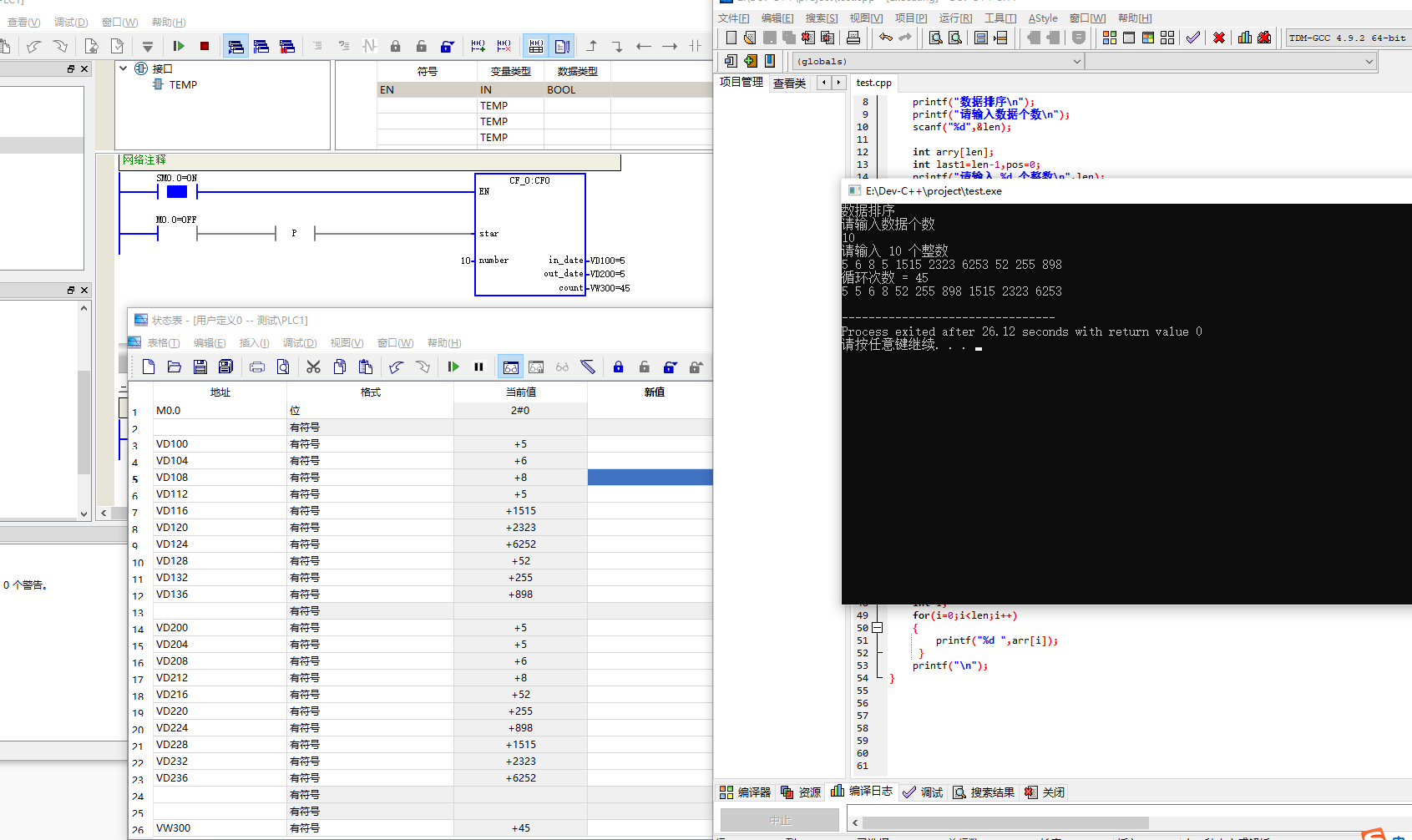

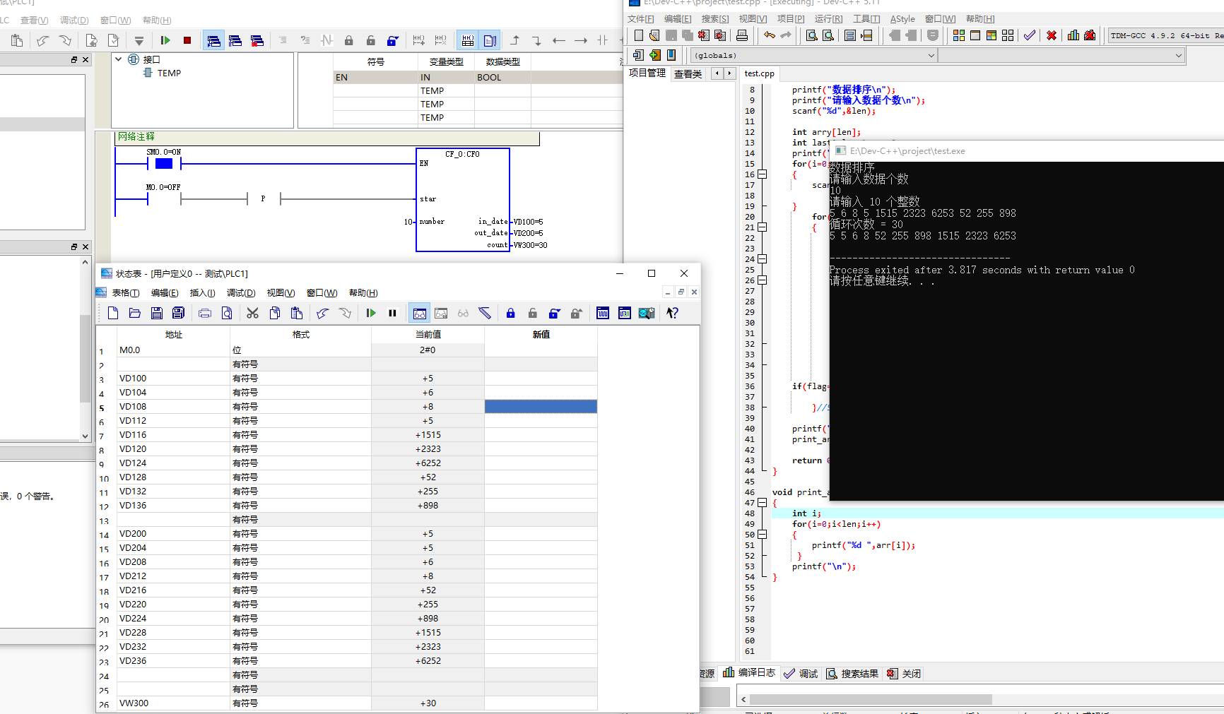

PLC测试
优化前循环次数
优化后循环次数
测试.rar (8.38 KB, 下载次数: 6751)
