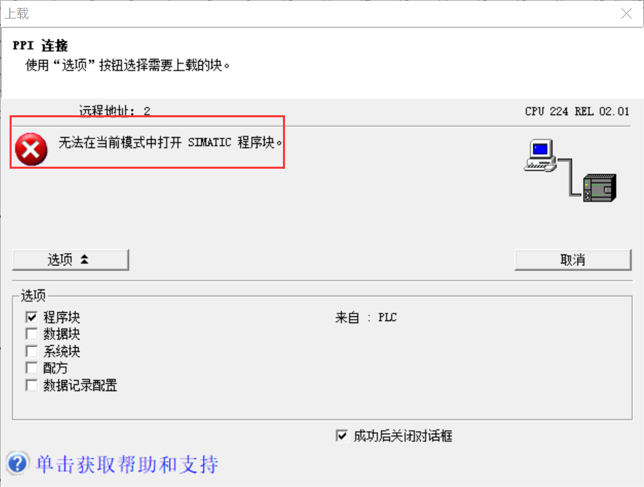

在用S7-200软件上载出现:无法在当前模式中打开。如下图

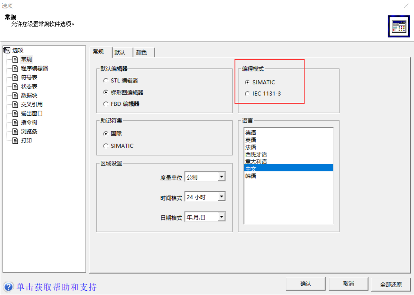

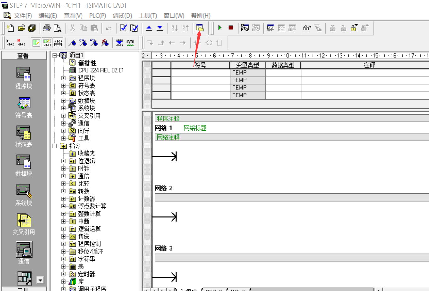

这种情况是当前软件编程模式与PLC程序模式不符,用哪一种模式编程只能用相对应的模式打开或者上载。
编程模式设置在:工具栏-选项-常规,如下图。
