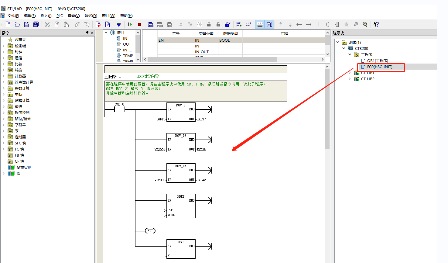

1.首先根据向导创建一个高速计数器(方法不做赘述,不局限于向导,也可手动拖相应的块配置),本次例程创建生成的向导程序如下:

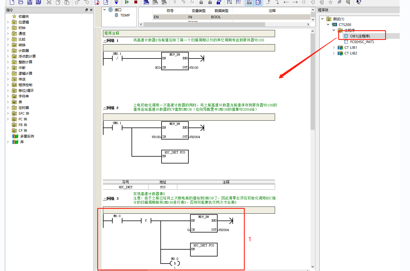

2.其次,在主程序调用生成的向导并编程想要的断电保持,在除了第一个扫描周期之外的其它周期将高速计数器0的当前值传送到寄存器VD100;如果还想高速计数器上电以后在上次断电前的计数值基础上继续计数,可以在上电初始化的时候将VD100的值最终给到高速计数器的CV值即SMD38,当然也避免不了清零操作,可以重新调用下高速计数器并将当前值置为0即可实现清零功能。
注意:图中框住的1由于之前已经将上次断电前的值给到SMD38了,因此清零必须在初始化调用HSC指令的扫描周期前将SMD38进行清0,否则可能要执行两次才会清0

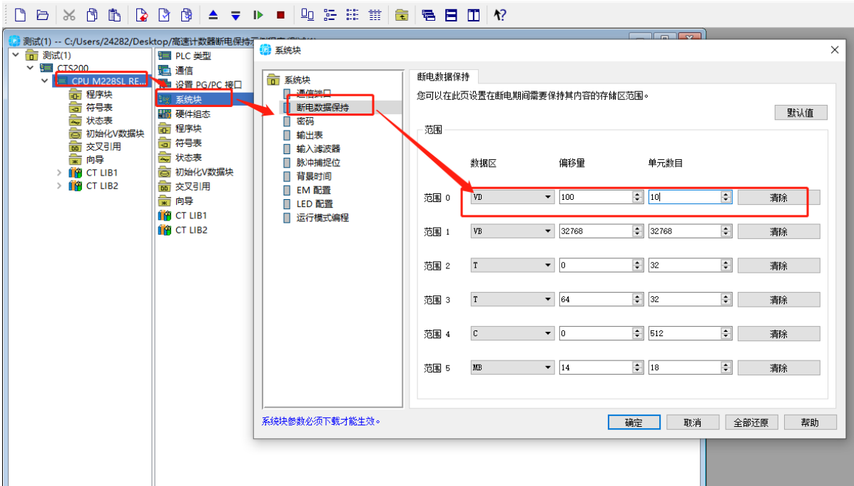

3.最后,在系统块的断电保持处设置寄存器VD100为断电保持区域,下载时勾选系统快,合信在切换到V5平台后V区均为永久保存
