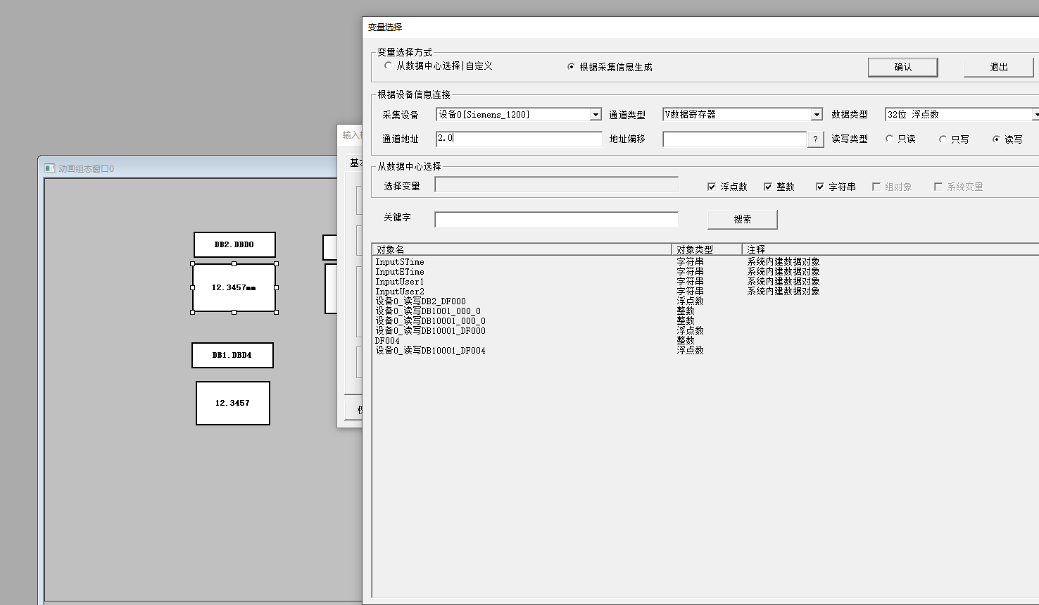

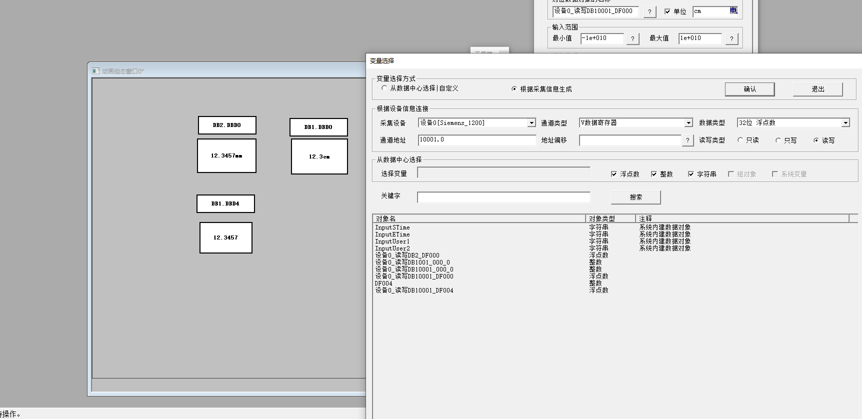

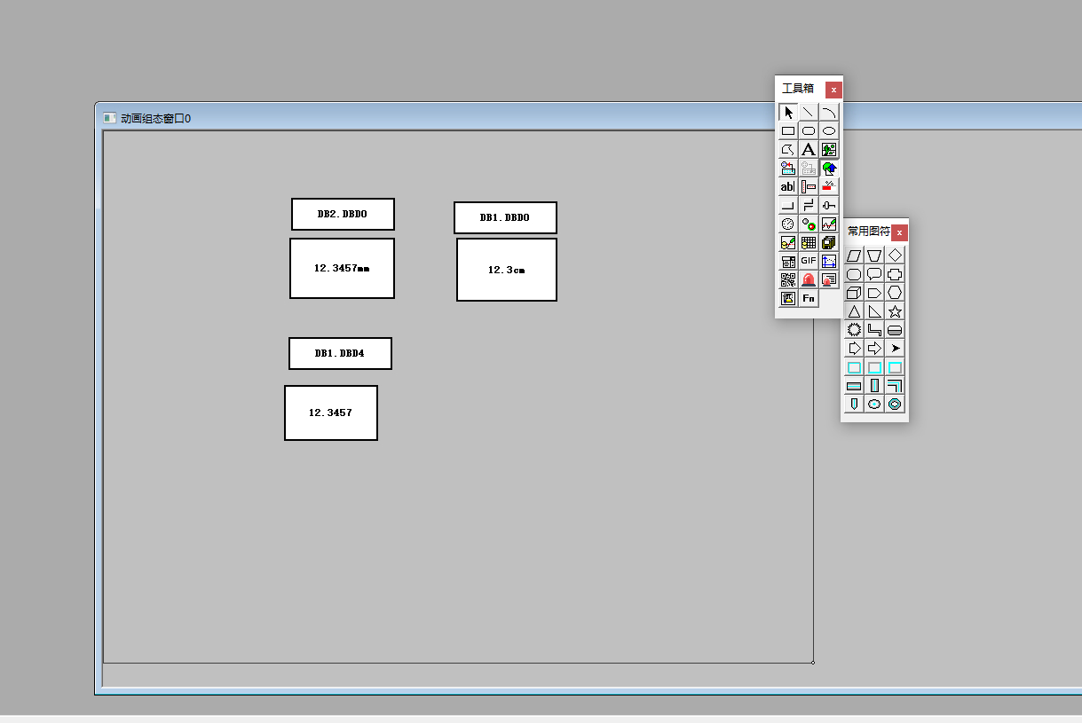

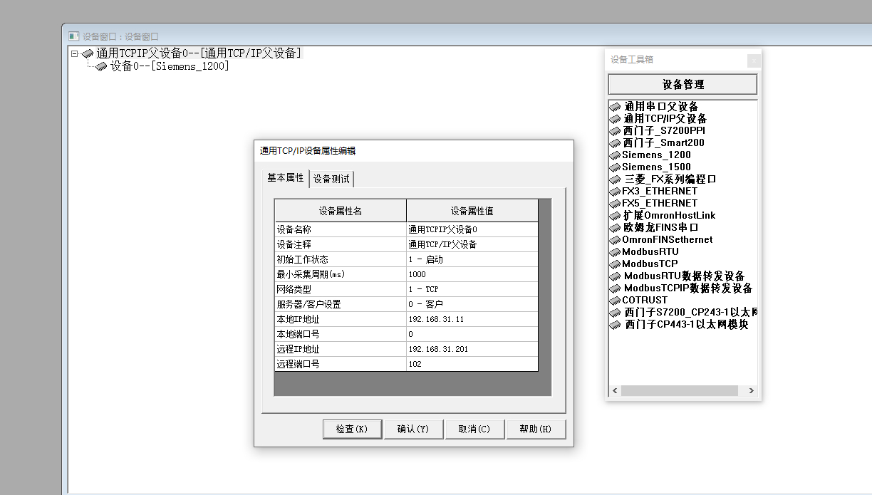

1.打开MCGS软件,新建一个父设备,在其下面添加一个西门子1200的子设备
2.进入窗口进行组态,这里需要注意一点
使用S7访问V存储区使用DB1
除DB1以外的DB区可以直接访问
使用DB10001访问DB1

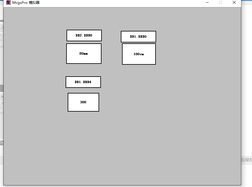

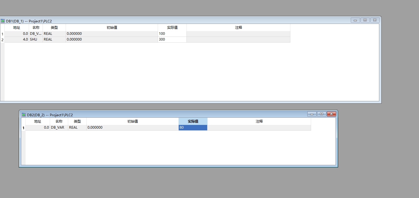

3.使用MCGS自带的仿真系统进行仿真,同时监控PLC ,这里使用的PLC时H36固件版本为2.14(如果不是通讯不上,可以升级固件版本试一下)  DB数据变化

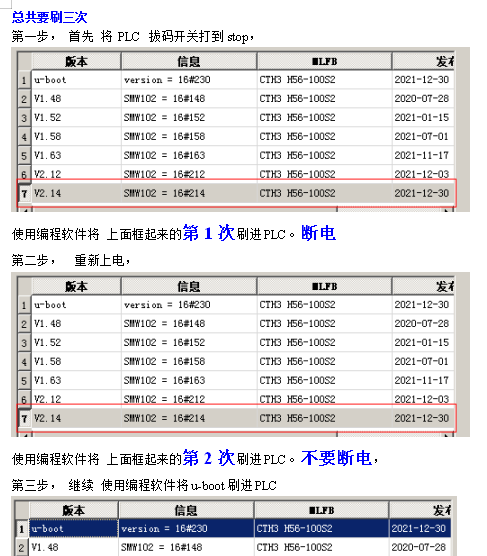

4.关于固件版本的升级注意事项(最新固件已更新到2.16有条件可以直接更到最新,只有1.xx升级到2.XX才需要这样操作,2.xx后可以直接升级就可以了)
使用编程软件(菜单  工具 / 更新固件) 将固件 由 1.xx  升级到  2.xx  以上版本
1.   首先 将 PLC 拔码开关打到stop, 使用编程软件将 CTH3CPU...bin 烧写进  PLC。
      断电
2.   重新上电, 使用编程软件 CTH3CPU...bin 烧写进 PLC, 不要断电, 继续 将uboot....bin 烧写进 PLC
