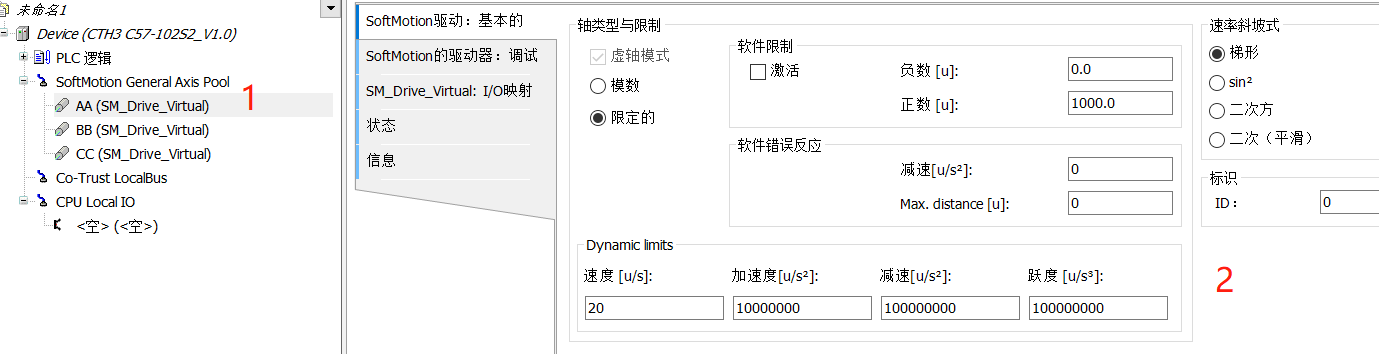

一、轴组配置

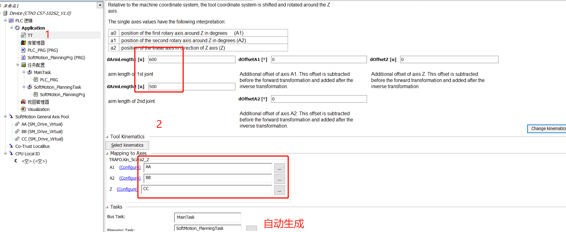

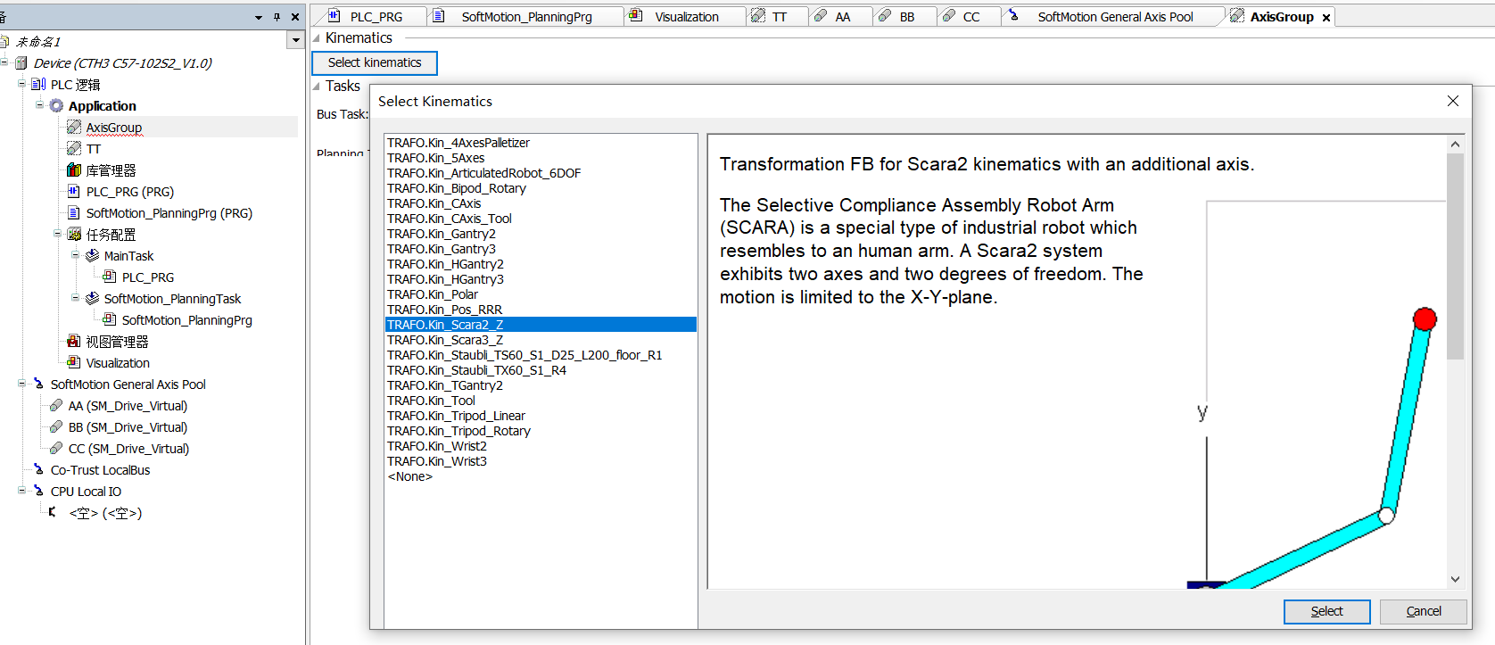

(1)选择运动学模型。不一样的运动学模型,会有不同的参数设置,本例选择的运动学模型为 “TRAFO.Kin _Scara2 Z'
                       建立虚轴
                  选择对应运动学模型
(2)轴关联和任务关联。轴关联意味着运动学模型的三个轴分别与新建的轴驱动器进
行关联,任务关联意味着在何时调用轴组任务。

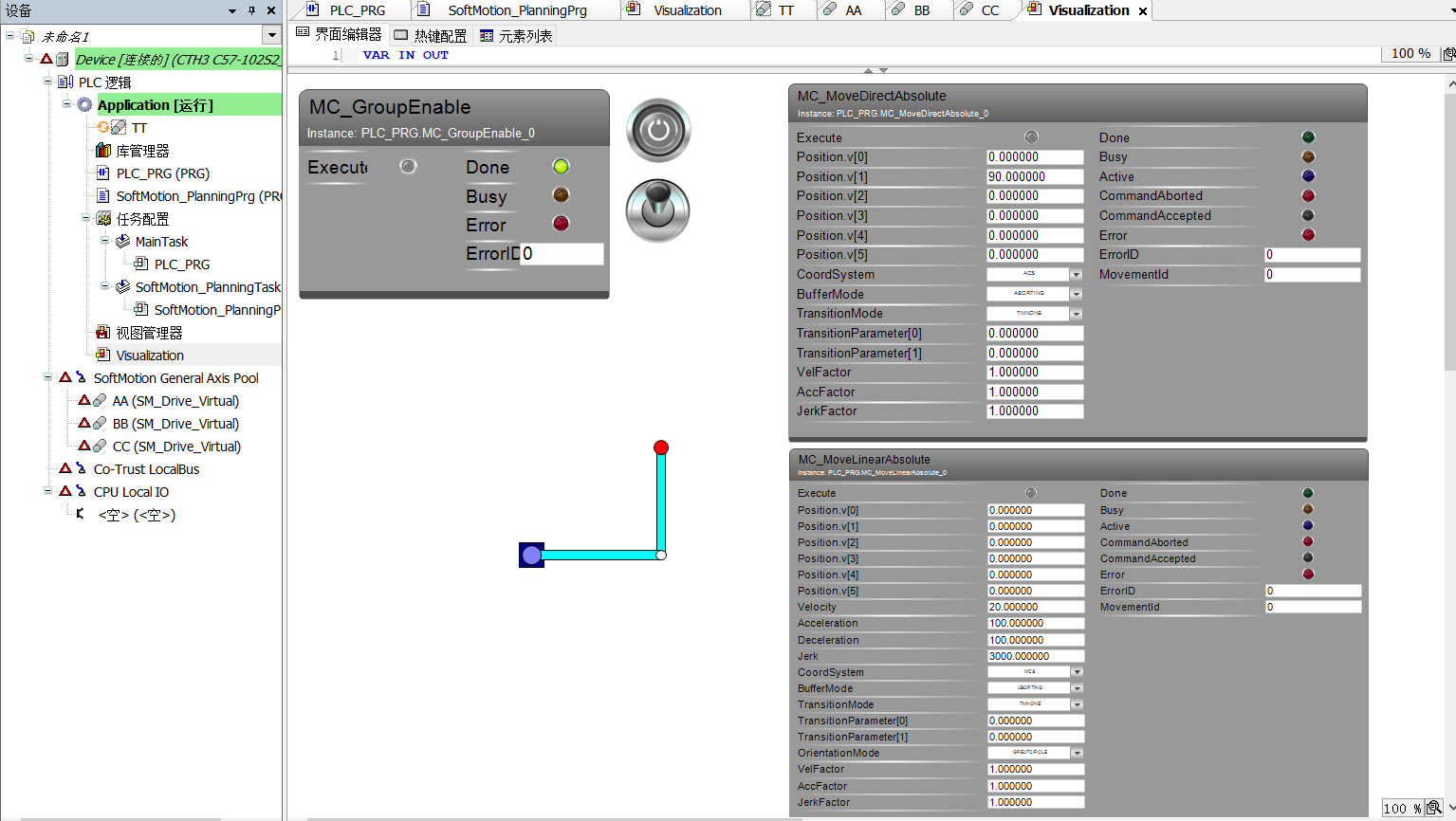

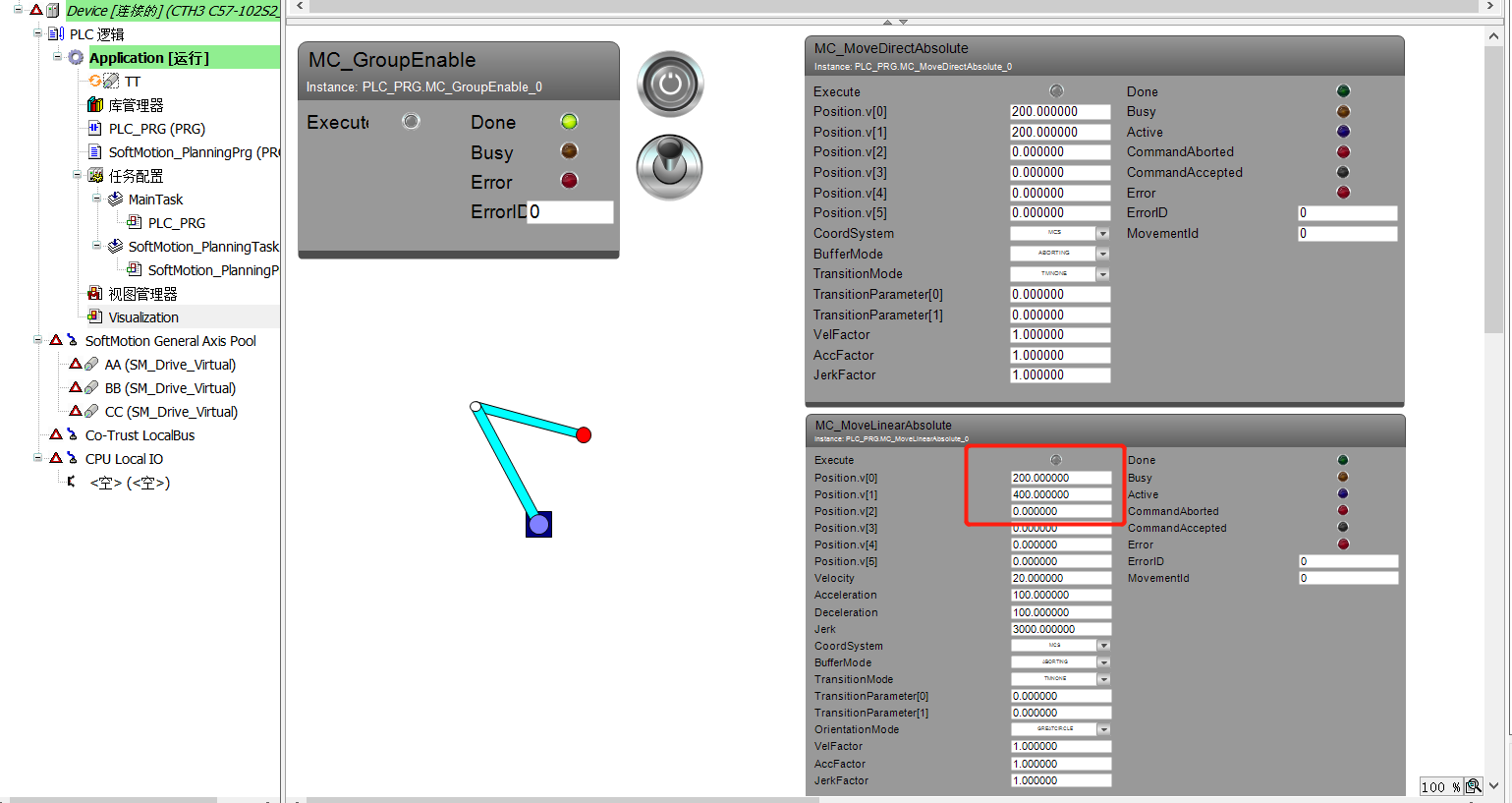

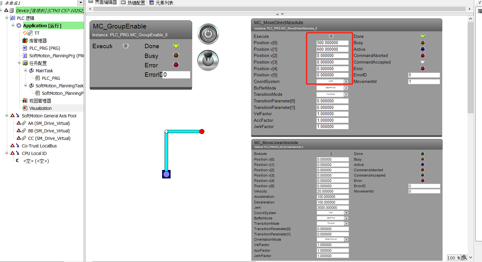

首先介绍一下轴组的坐标系,轴组SMC_COORD_SYSTEM表示轴组位置的坐标系,主要包括ACS(轴坐标系)、MCS(机器坐标系)、WCS(世界坐标系)、
PCS_1(产品坐标系1)、PCS_2(产品坐标系2)、TCS(工具坐标系)。
主要测试ACS和MCS,ACS实际就是轴的坐标,MCS根据选的模型有可能是平面XY的也有可能是XYZ的笛卡尔坐标系等。

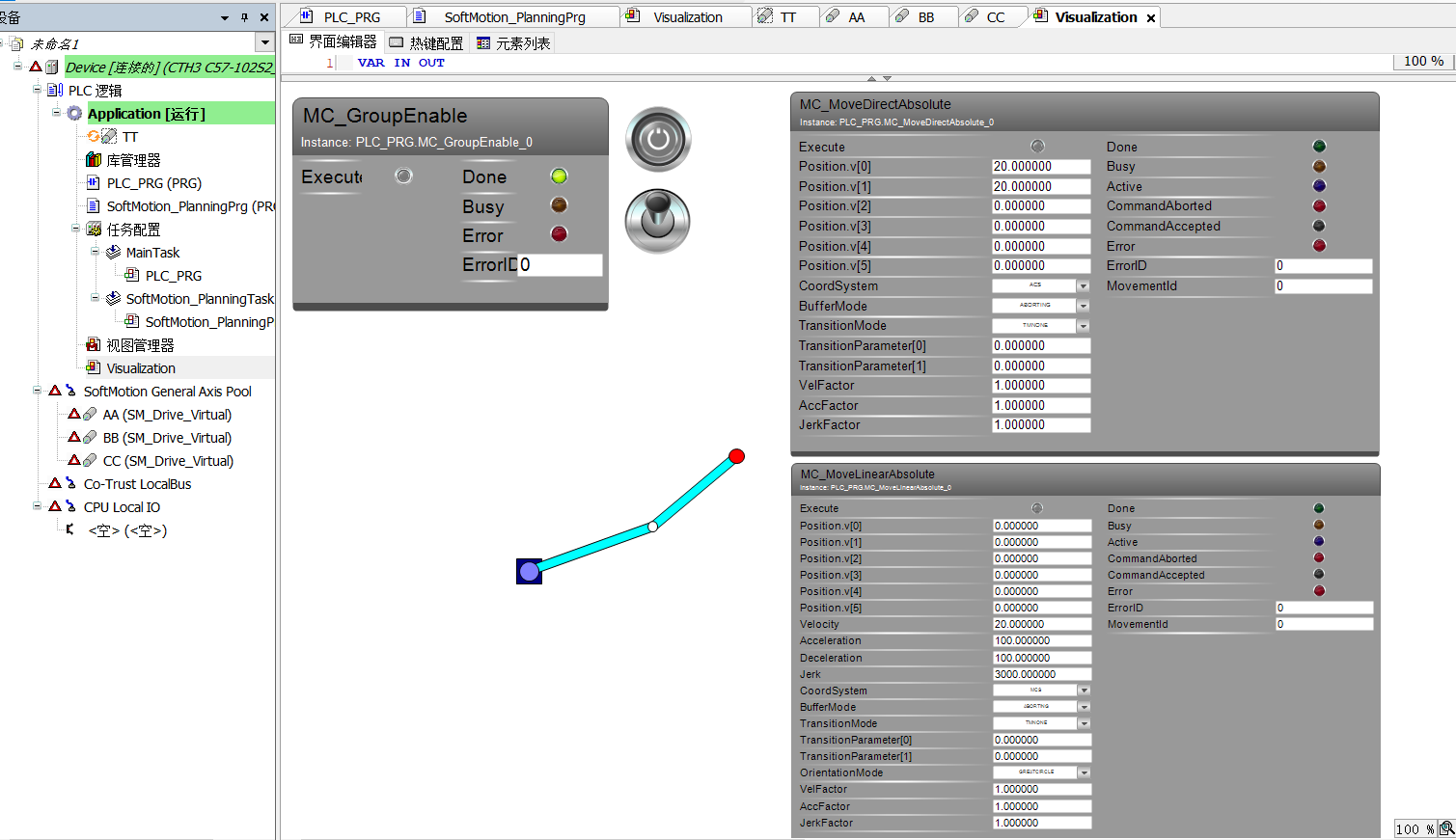

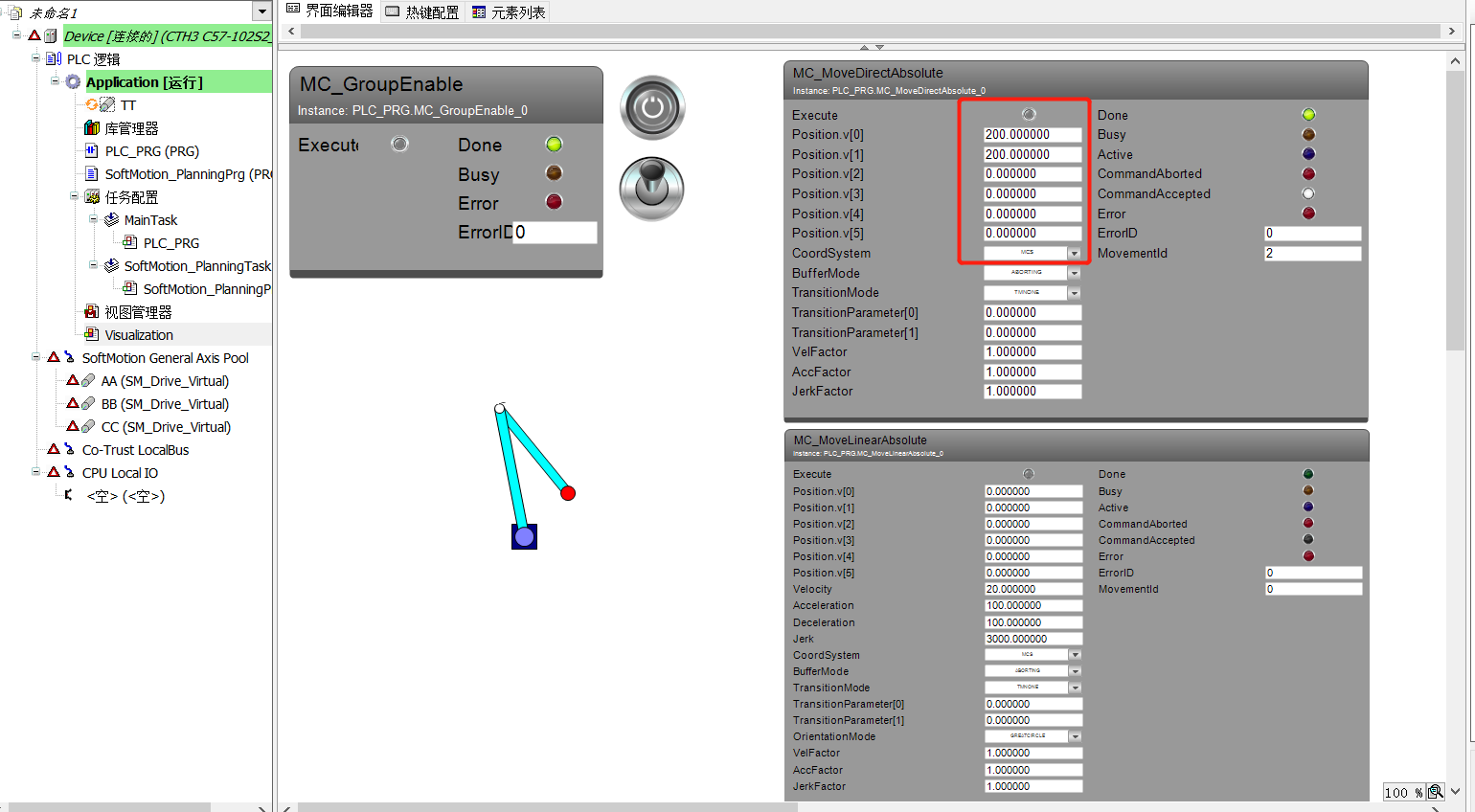

(1)PIP 运动的指令包括 MC MoveDirectAbsolute/MC_ MoveDirectRelative,该功能块命令
轴组移动到指定坐标系中的指定绝对位置。每个轴独立移动到其目标位置,仅同步运动
以使所有轴同时达到目标。这意味着TCP 运动的路径取决于所使用的运动学转换
通常不是一条直线。
                                                        ACS坐标下位置
                                                  MCS坐标下位置
(2)直线运动的指令为 MC_ MoveLinear Absolute/MC_ Move-
LinearRelative, 该功能块命令轴组线性移动到指定坐标系中的
绝对/相对位置。
              MCS坐标下位置
