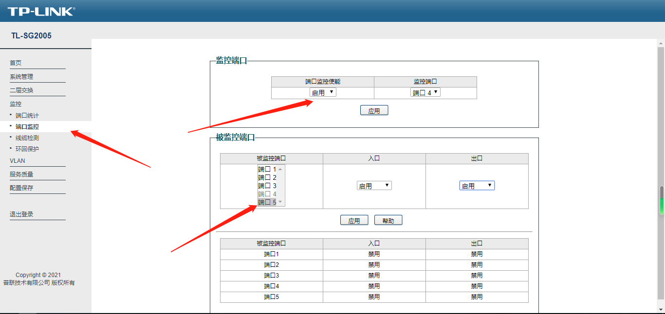

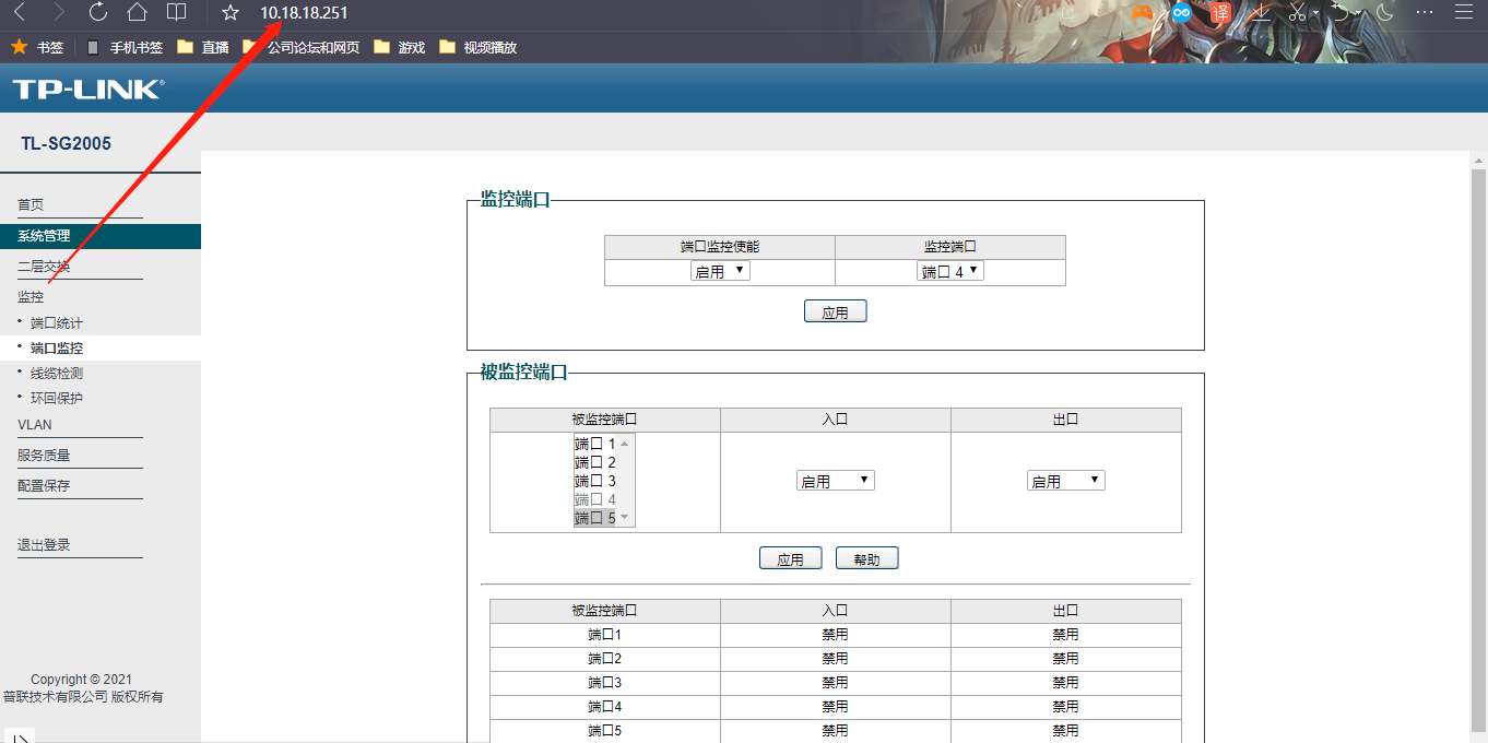

注意需要带端口监控的网管型交换机;监控软件:Wireshark(结尾安装包下载链接)首先配置交换机,看说明书找到交换机的IP,修改电脑的IPv4和交换机的IP在同一网段;(此次样例用的交换机IP为10.18.18.251)
在浏览器里面搜索交换机的IP就可以进入交换机的配置界面
进入交换机配置界面,找到监控,里面有个端口监控,
配置需要电脑软件需要监控的端口以及被监控的端口启用功能(每次断电之后都需要重新配置监视和被监视的端口)

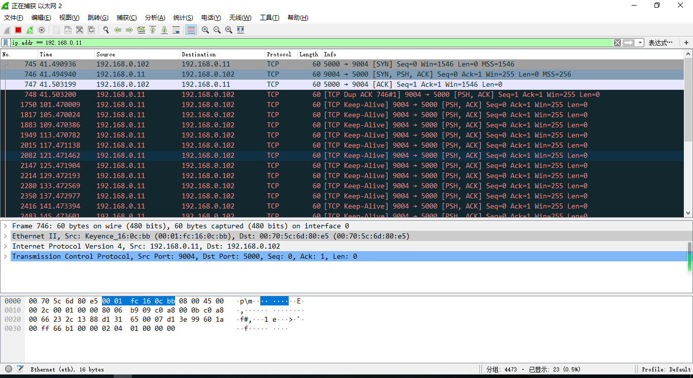

打开软件Wireshark软件,双击打开插网线的带波浪线的网口驱动,此时软件已经处于监控网口报文的状态,
当网口进行通信时发出的数据会出现双方的地址和数据格式;
点击左上角的红方格停止采集,再按左边的绿三角可以保存当前采集的报文。
