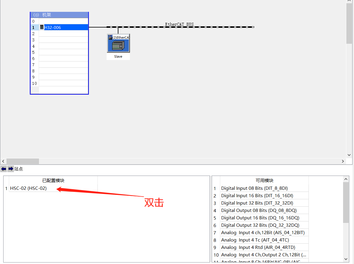

先以H系列举例
1.勾选EtherCat总线协议,在总线协议上配置ECT从站模块,将HSC添加进去。

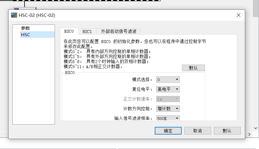

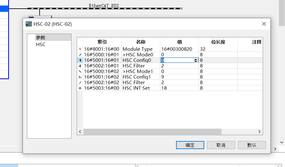

2.双击HSC模块进入高速计数模式、计数配置、滤波配置等。可以通过对应地址赋值,也可以通过HSC面板框来选择。

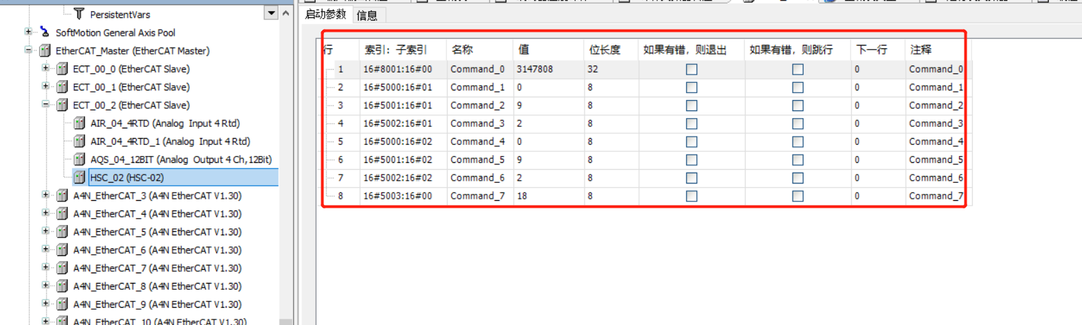

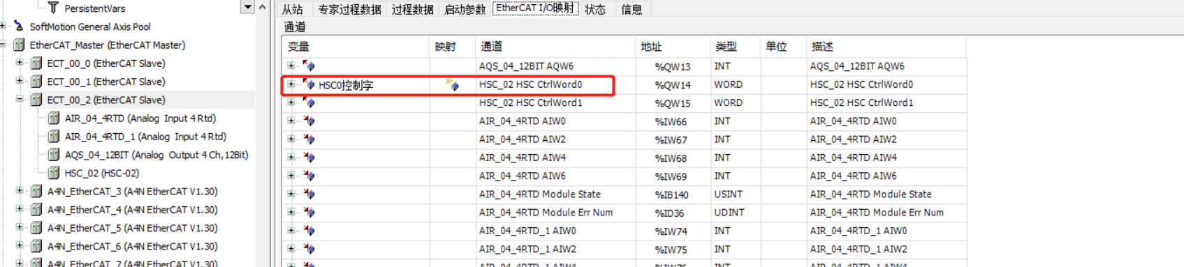

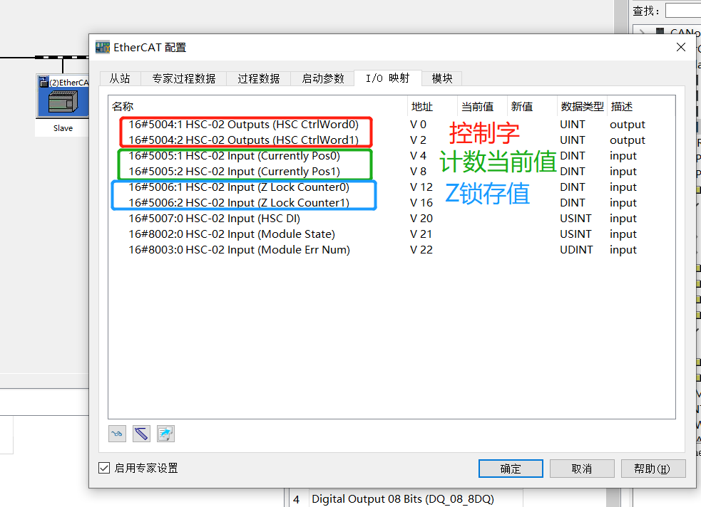

3.在io映射中分配地址,对映射地址丢值实现高速计数的启动清零等功能。例如控制字的bit0:计数使能, bit9:清除锁存值 ,bit10:清除当前值
在codesys中使用也是一样的
