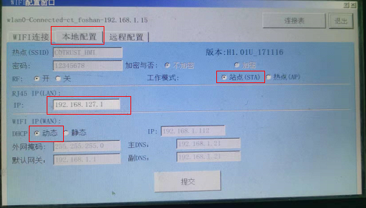

1、HMI设置:本地配置 ①工作模式:站点(STA)
②RJ45 IP(LAN)和PLC一个网段(PLC参照此设置)
   192.168.127.1(屏自己的ip,不能与下面WIFI IP(WAN)一样)只有127这个数字可以改了,其他数字改了无效,根据实际网络修改次ip,如192.168.x.1
③WIFI IP(WAN)此处设置是wifi10模块联网获取对的IP,
DHCP选择动态比较合适(不同的网络ip是不一样的)
远程配置:设备名称:(根据需要修改,可不修改)
       设备群:必须改成mico帐号下已存在的设备群名称一致,如hexin355
Mico下如果不存在同名的设备群,必须新建一个同名设备群
WIFI连接:先选中要连接的wifi热点,输入秘密,点连接,
等待连接提示wlan0-Connected-热点名-热点给屏分配的ip

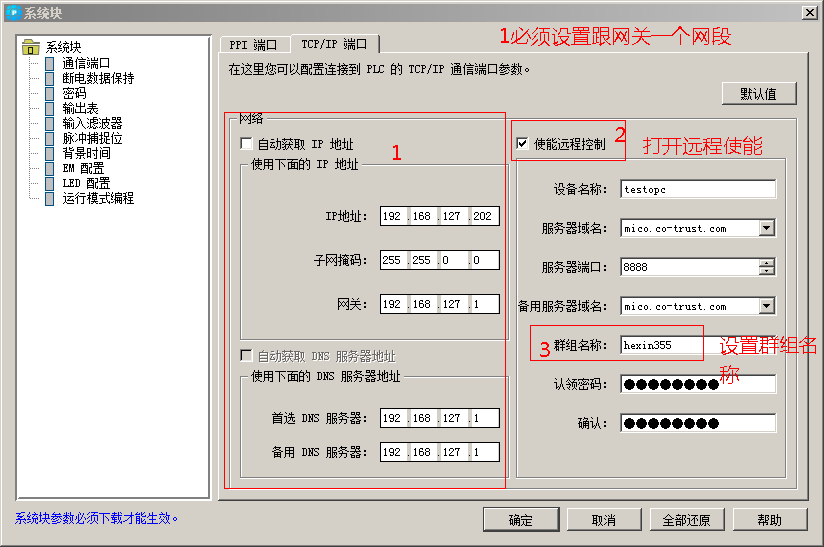

2、PLC设置:网络下Ip设置跟HMI的设置一个网段,但IP地址和触摸屏工程连接保持一致
勾选使能远程控制 → 修改群组名称(必须改成mico帐号下已存在的设备群名称一致,如hexin355,Mico下如果不存在同名的设备群,必须新建一个同名设备群)
→设备名称和密码(根据需要修改,可不修改)→其他默认

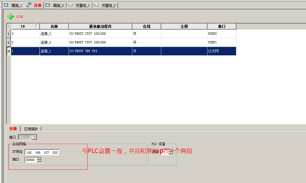

3、触摸屏工程连接设置:
选择通许驱动程序:CO-TRUST UDP PPI,IP地址和PLC设置一致

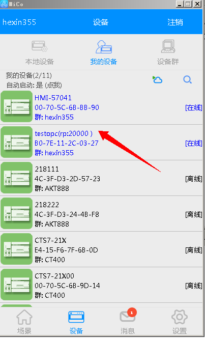

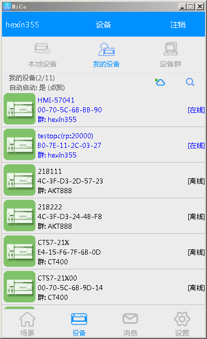

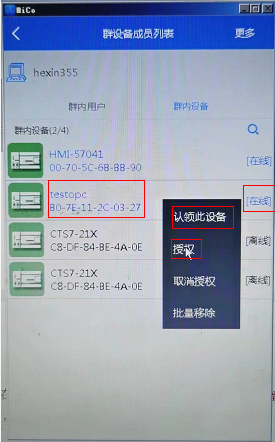

3、mico设置
连上网之后,在对应的设备群(如hexin355)里面“认领此设备”或“授权”,设备“testopc”到我的设备下,即可启用远程编程和监控HMI工程

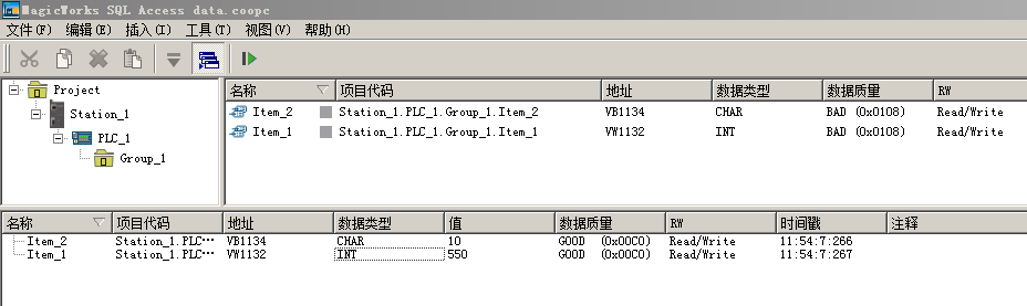

设置IP(若mico和opc在同一台电脑,一般本机ip),端口号mico远程编程使用的端口号
②启动客户端测试,监控PLC变量
变量通讯正常,数据质量显示GOOD,通讯不正常,数据质量显示BAD

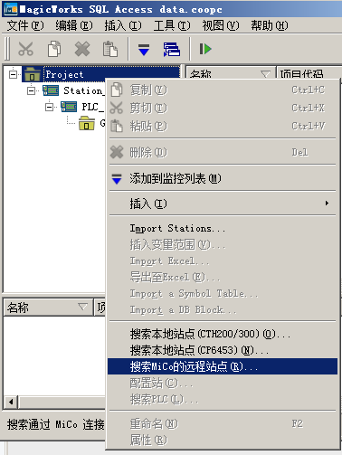

Ⅱ、新添加站,
①右键 → 搜索mico的远程站点
②添加所需要的变量
③启动客户端测试,监控PLC变量
