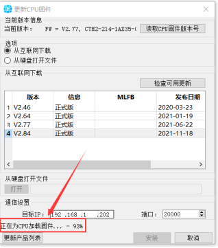

CTH200、CTMC、CTH3-H使用上位机更新固件步骤:(CTH200仅限V5/I6的PLC支持,且固件需要在2.46及以上才可以使用这种方式更新固件)
1.CPU与MajicWorks PLC建立通信

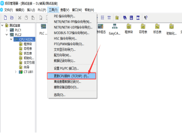

2.项目管理器界面,菜单栏选择“工具”——“更新CPU固件(TCP/IP)”

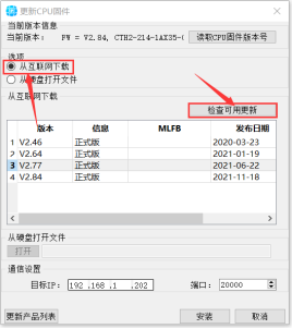

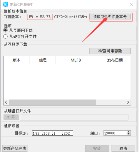

3.可以读取CPU当前固件版本,选择“从互联网下载”可检查可更新版本

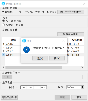

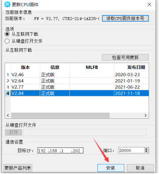

4. 选中需要更新的固件,单击安装,开始更新,如果PLC不是在STOP状态会跳出对话框,需设置为STOP模式。

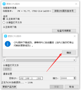

加载固件的过程中,更新列表下方会显示加载进度,加载进度到100%时,会跳出下载成功的提示框,等 PLC 灯不再闪烁更新完成,断电重启则更新成功。

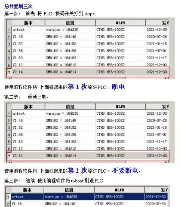

注意:CTH3-H系列,如果固件是1.x想更新到2.x,和上述步骤不同,具体步骤如下:
如使用U盘更新时需要将2.X固件版本文件夹内的文件放入U盘根目录,将U盘插入PLC,上电灯全闪、断电,再次上电,灯全闪才算更新成功。
