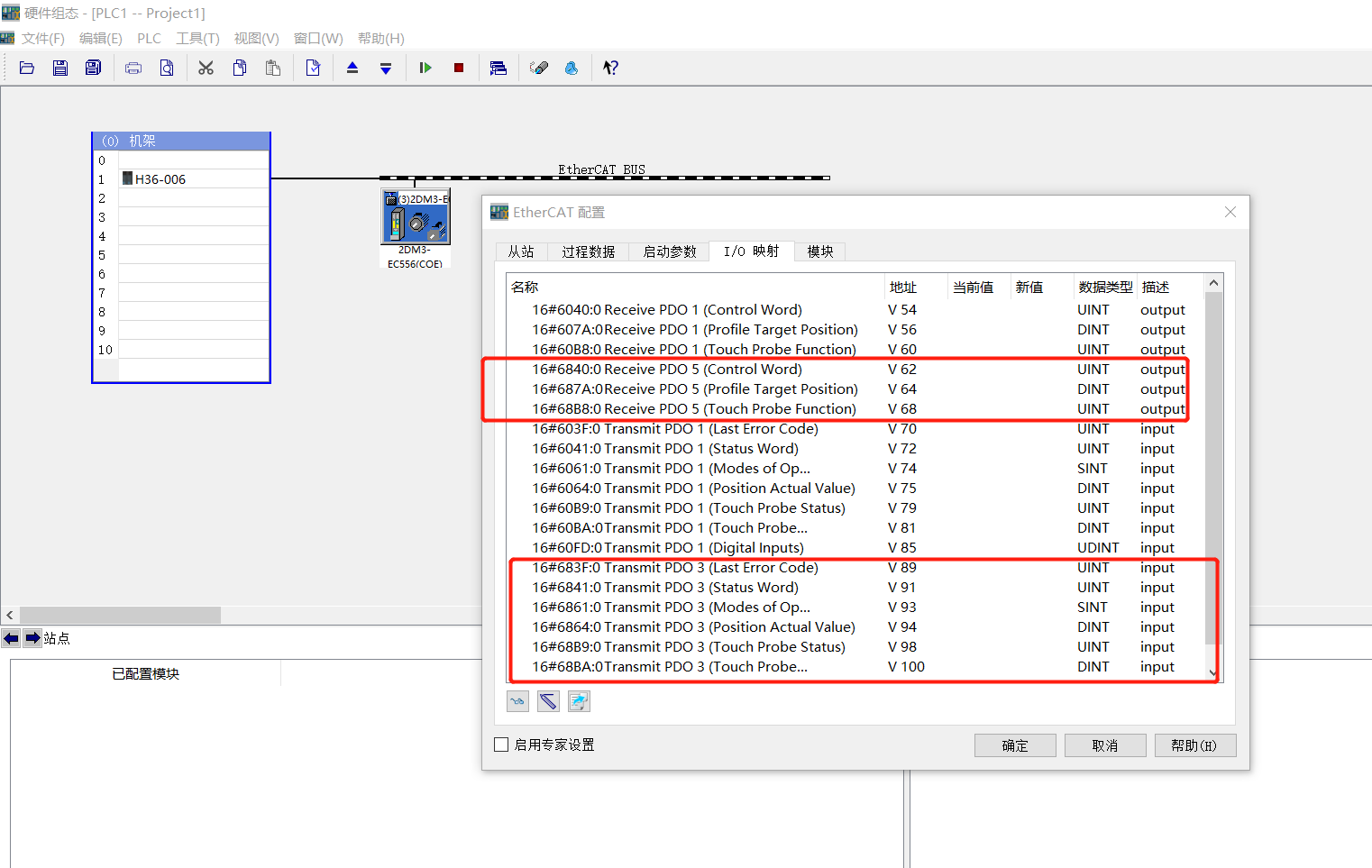

1.本次是使用公司修改过的软件(MagicWorksPLC V2.25 0621),如遇见相同情况请联系公司.
导入雷赛的XML文件后添加上从站,打开IO映射。
找到第二个轴对应的参数及映射地址,记录下第二轴参数映射的地址,然后打开工具里的轴配置即可建立两个通信轴;

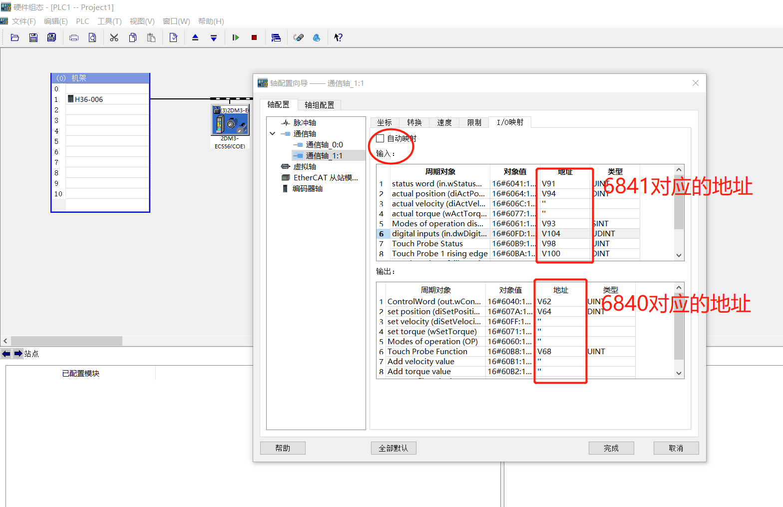

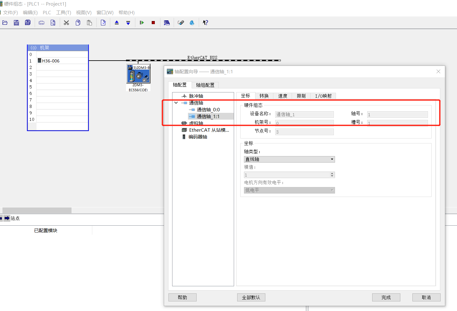

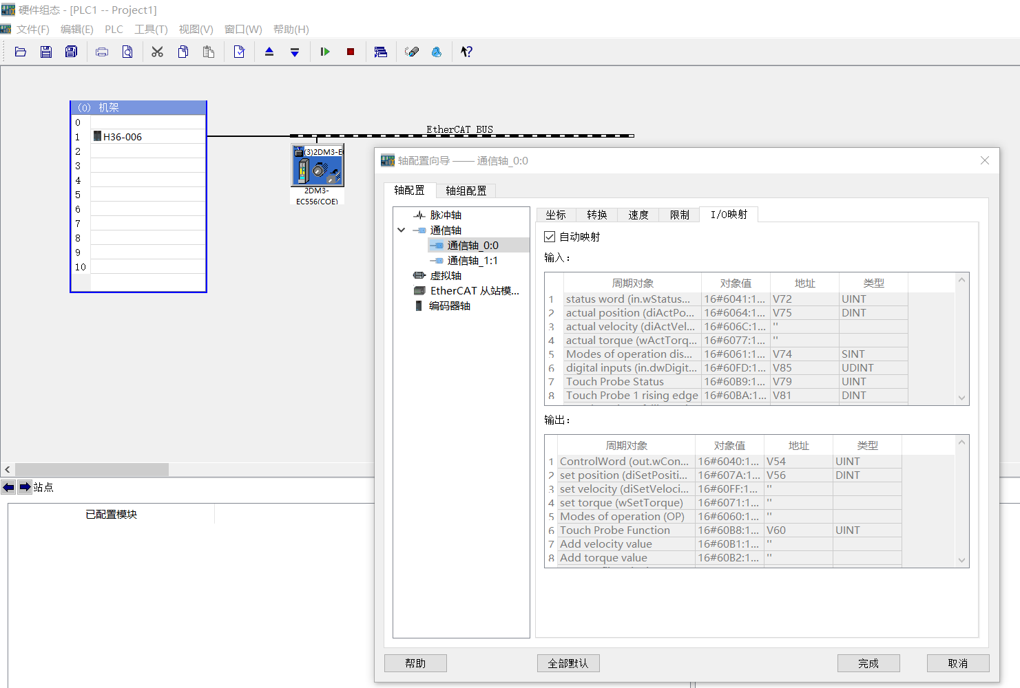

轴0的IO映射默认即可,打开轴1的IO映射,并把自动映射取消勾选,把对应上面记录第二个轴的参数映射地址填入对应的参数
填完配置好以后即可使用ct_plcopen_lib里面的控制指令进行编程。
