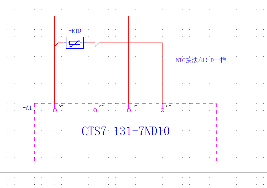

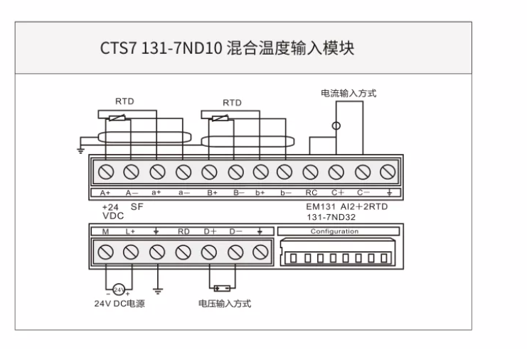

最近有客户咨询混合温度模块CTS7 131-7ND10模块关于NTC传感器的接线方式,但选型手册的图纸上只标明了RTD(热电阻例如PT100)的接线,好多不知到NTC(热敏电阻)怎么接线
实际这个模块的RTD接线与NTC接线一致,都是电阻接在A+、A-,然后A+和a+接一起,A-和a-接一起
图纸如下:
