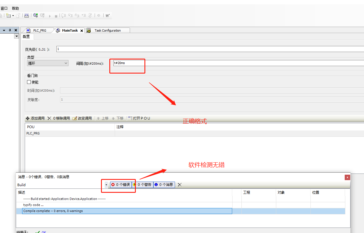

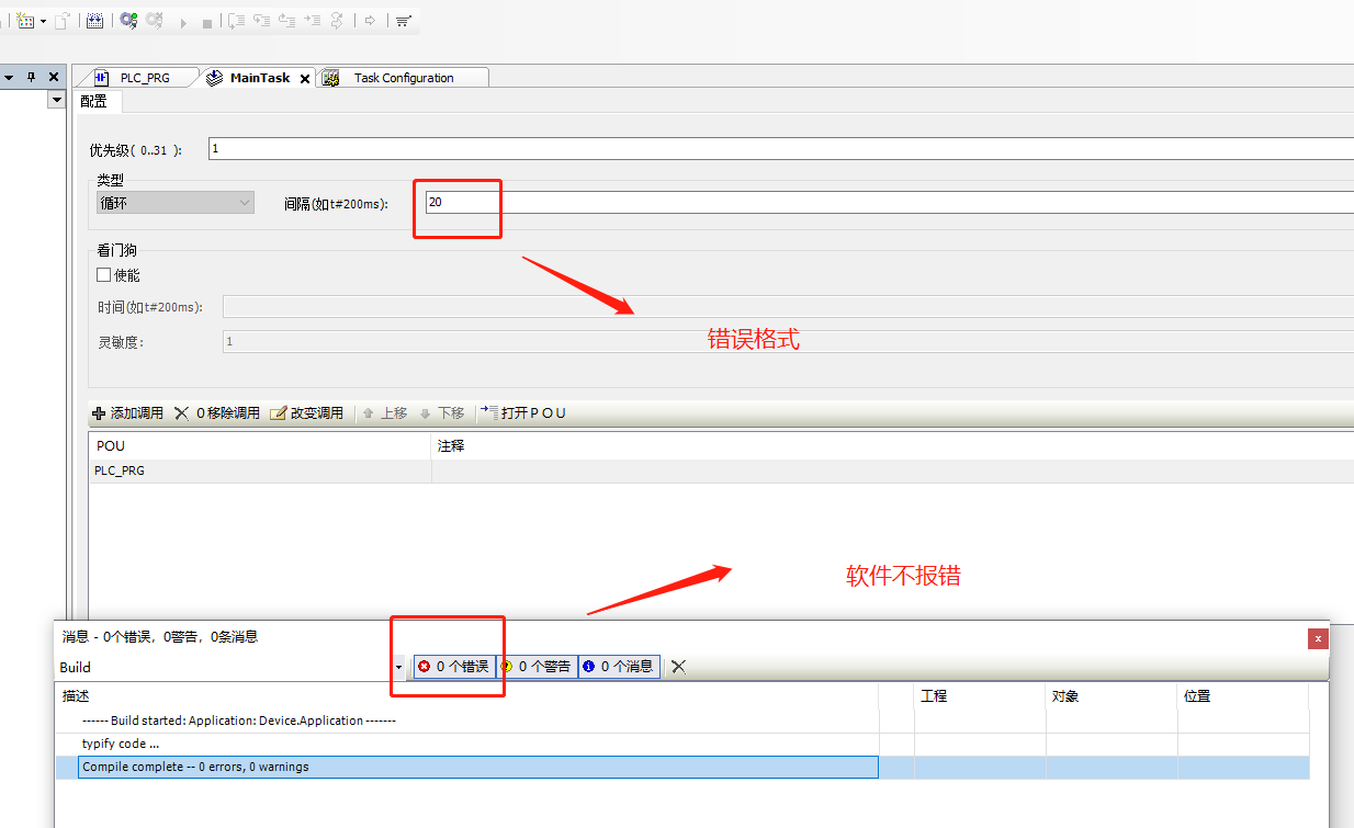

codesys因为出现MinTask里面的间隔时间格式写错造成一系列PLC出错。
出错原因:如图将格式t#20ms改成了直接数字写入(数字写入是不会产生报警信息的)
正确格式: 出错图片展示.png
错误格式: 错误的格式.png
出错现象:因为软件检测不会判读错误,程序能下载进去。
                      PLC会出现在RUN或者STOP状态下,断电重启时候PLC的指示灯会正常,
                      但是过一段时间后PLC的所有指示灯闪烁一下,接着BF灯常亮,
                      软件搜索不到PLC,Ping不到IP。(这个过程中会有几秒的ping通过程)。
