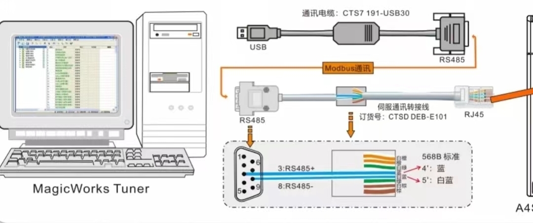

使用调试软件连接伺服时,需要注意以下几点:

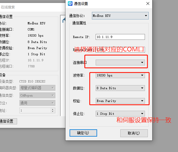

1.查看面板p35是否和tuner软件上的校验方式一致
2.查看面板p10波特率是否和tuner软件上一致3.确保485电缆驱动正确被电脑识别且COM口确保在10以内
4.确保此COM口未被其他进程占用

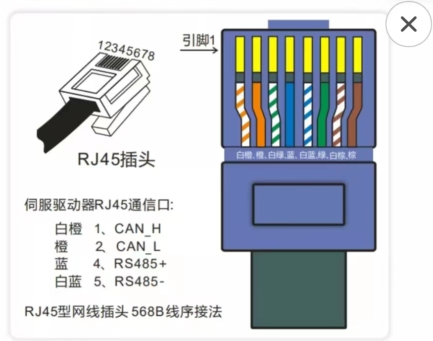

5.接线如图所示;  rj45接线图,确保线序正确
