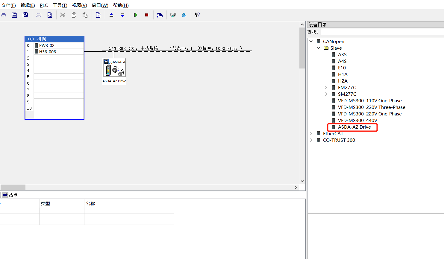

2.到台达官网下载A2伺服EDS文件,下载完成后在硬件组态导入,导入成功后使能H36的CAN总线,进行组态,如下图所示:

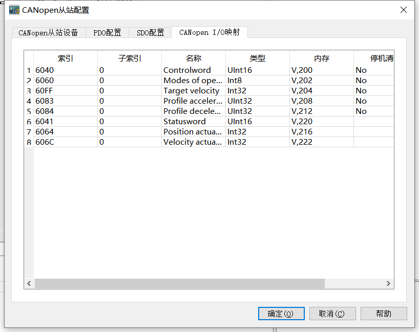

3.双击组态的伺服,把默认的IO映射改到V区,如下图
4.根据台达CANopen控制手册,伺服使能要把控制字(vw200)按顺序写入6,7,15。
