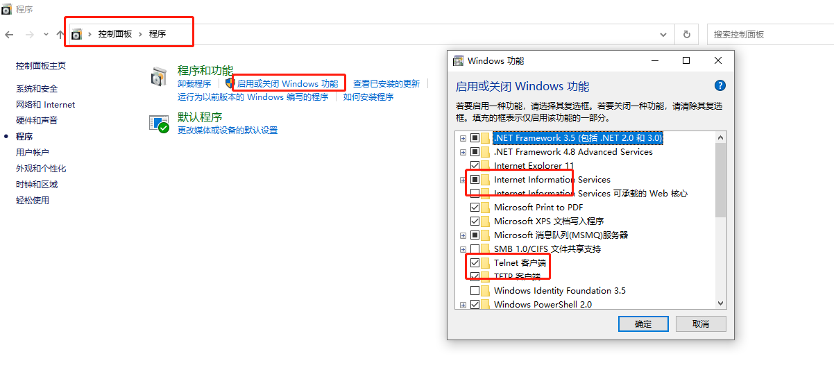

1.首先在电脑上开启Telnet服务器和客户端

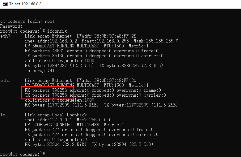

2.运行CMD命令,输入Telnet+PLC的IP地址,如(telnet 192.168.0.2)
3.输入回车后需要用root用户名加密码进行登录(此步需要联系技术支持)
4.输入ifconfig,然后回车,查看eth1对应的RX和TX值是差值否一致即可,如果一直变大说明是有问题的
