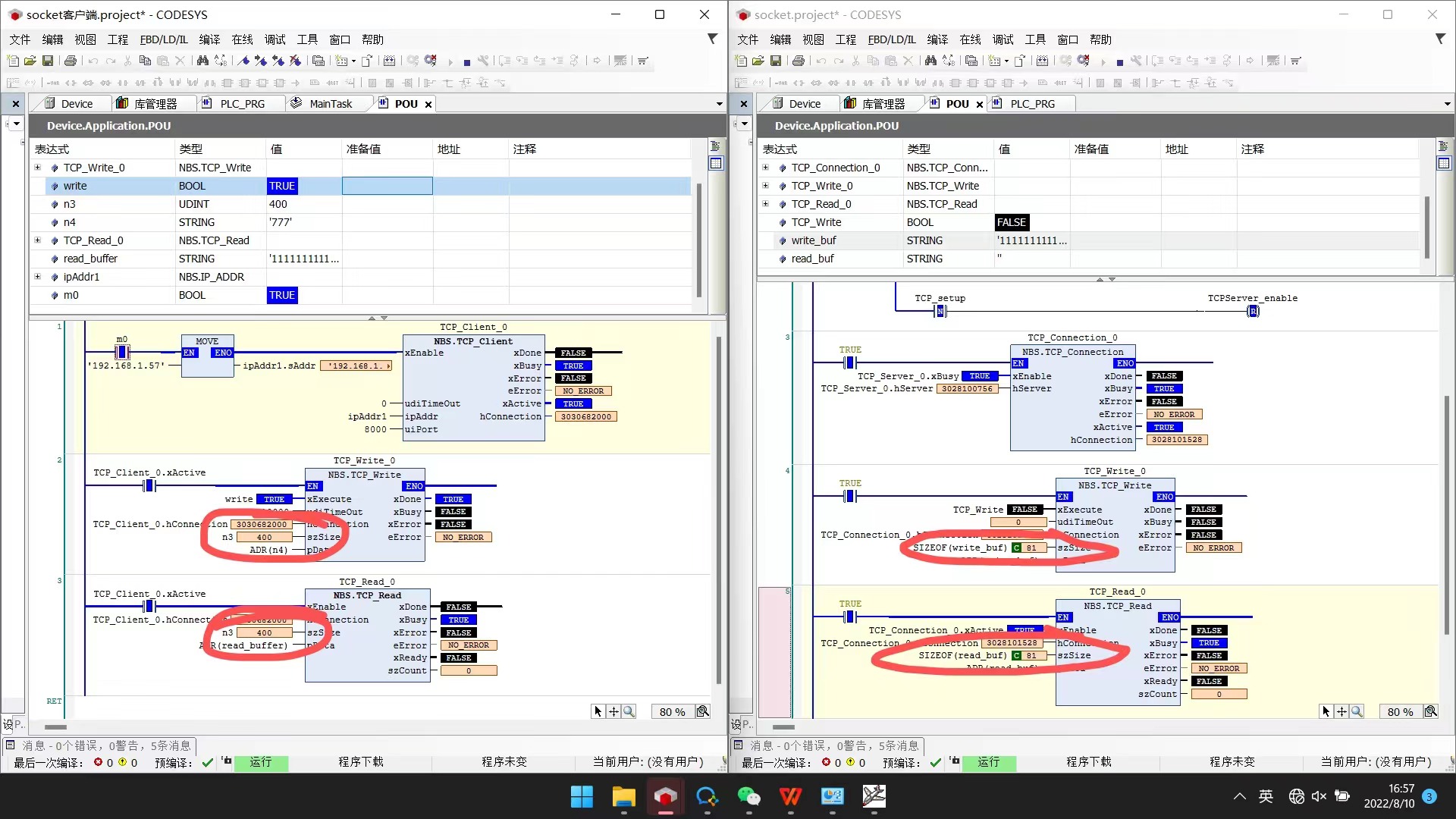

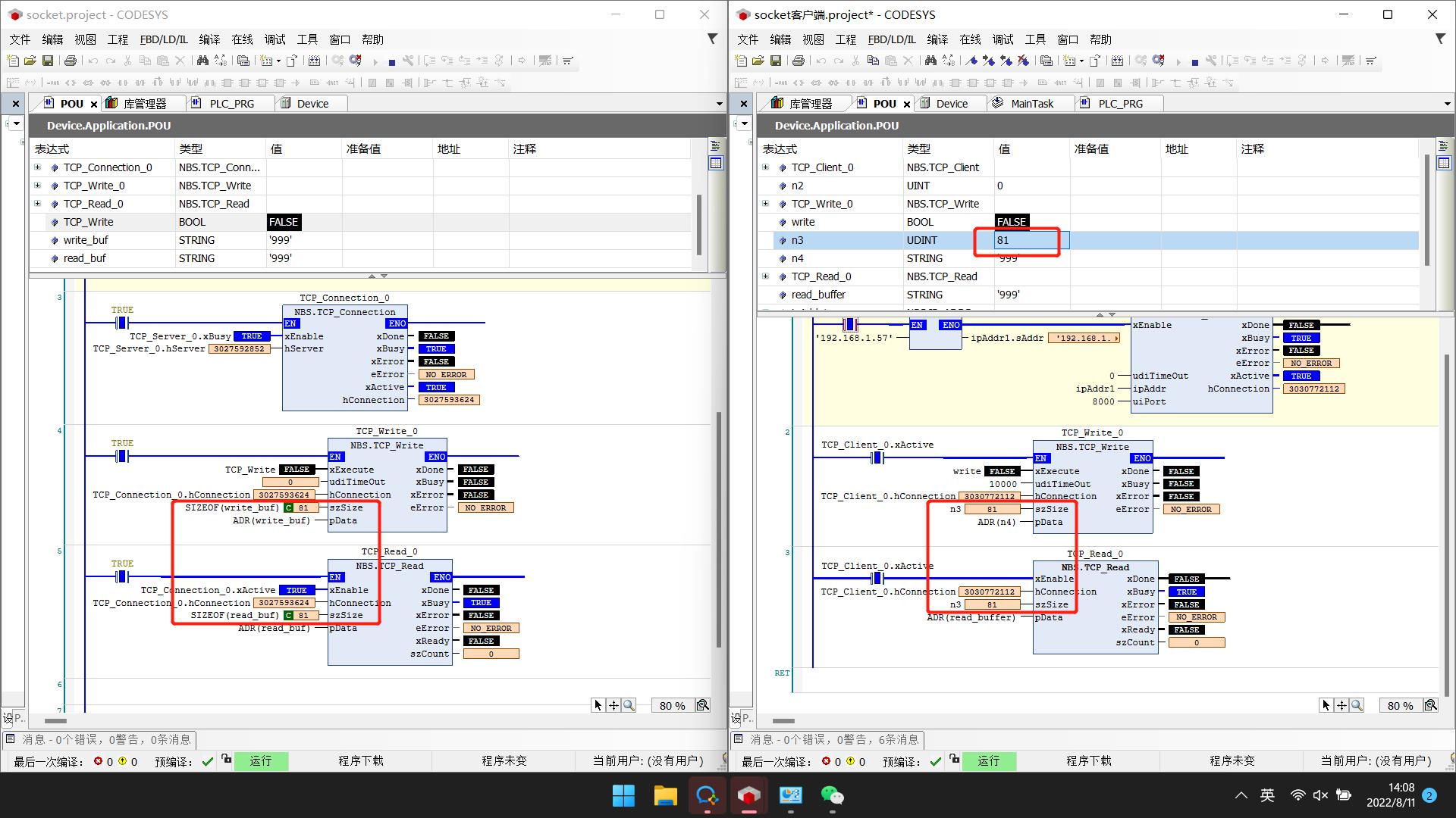

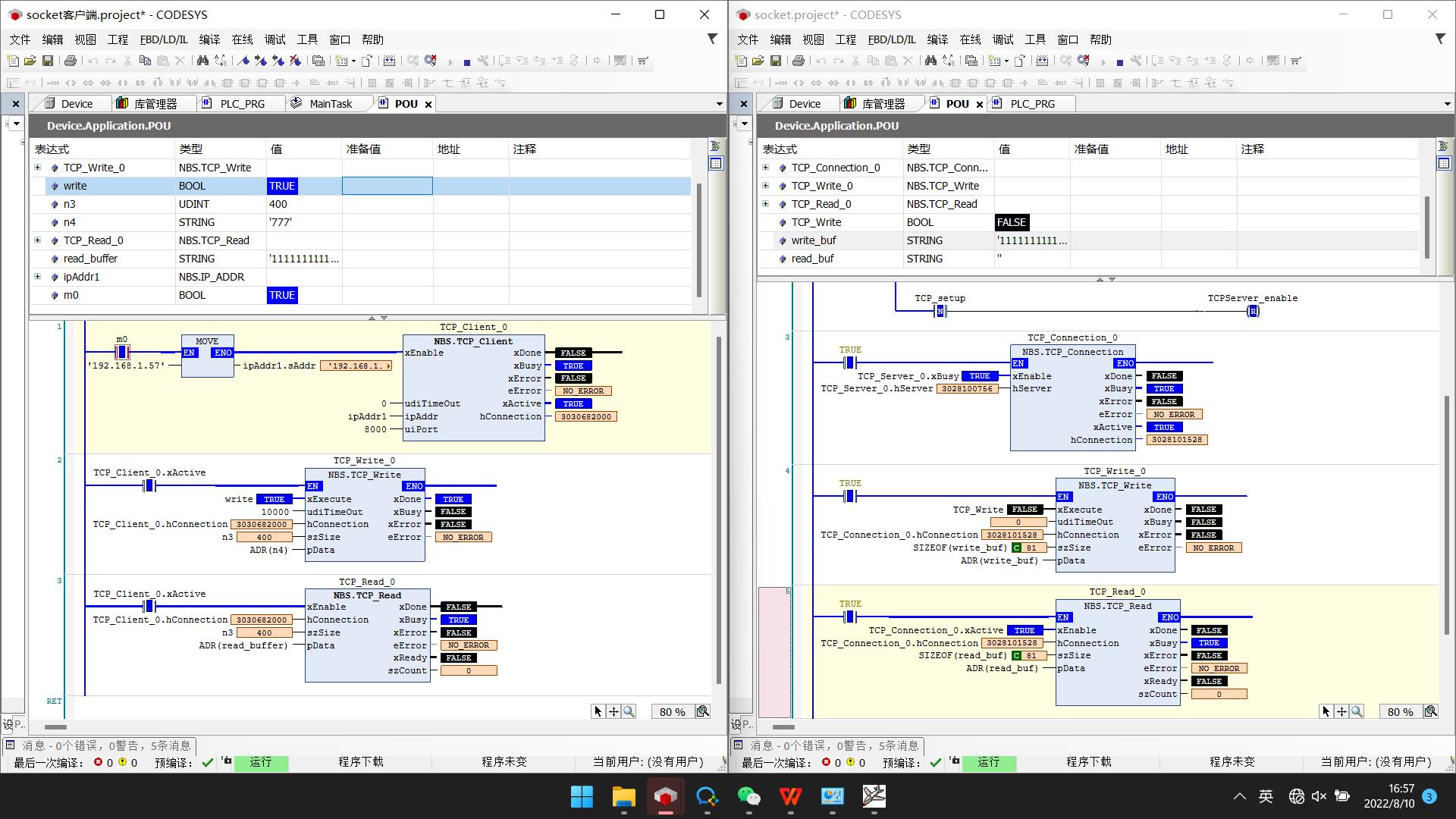

右边服务器写值,左边客户端接受正常,但是客户端写值“777”,服务器接收后值清空(在服务器read_buf写了数据,然后客户端写值过来就清空了)
原因是服务器发送的数据长度大小是81,客户端接收的数据长度大小是400就可以接收完全,但是反过来客户端发送是400大小,服务器接收的只有81,所以接收不完全就不正常了
我现在两边都设置成一样的就OK了
