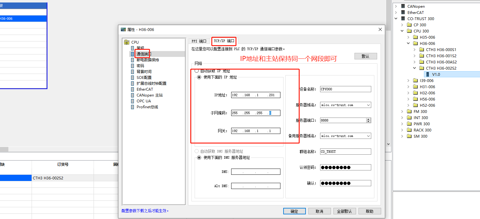

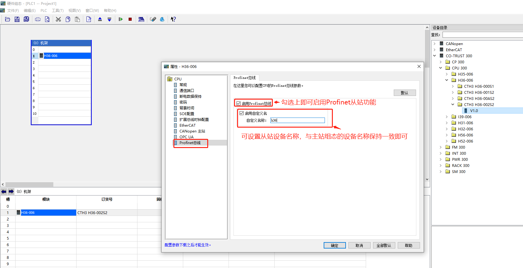

1、PN从站配置:使用合信MagicWorksPLC在硬件组态中开启PN从站功能及设置从站IP地址

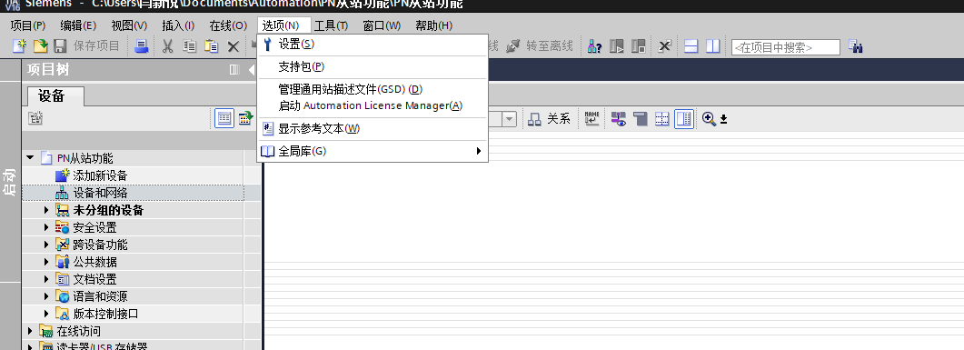

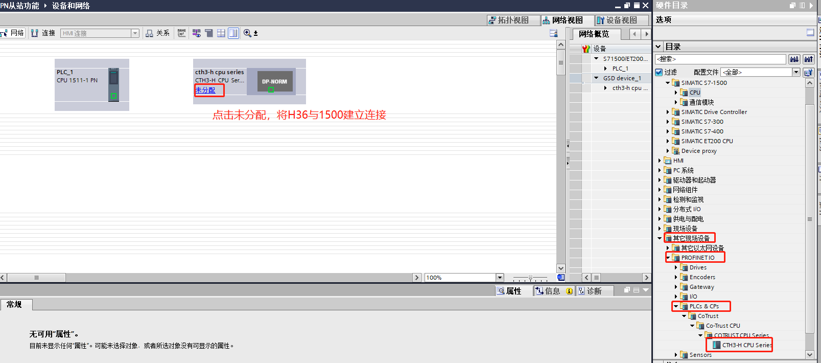

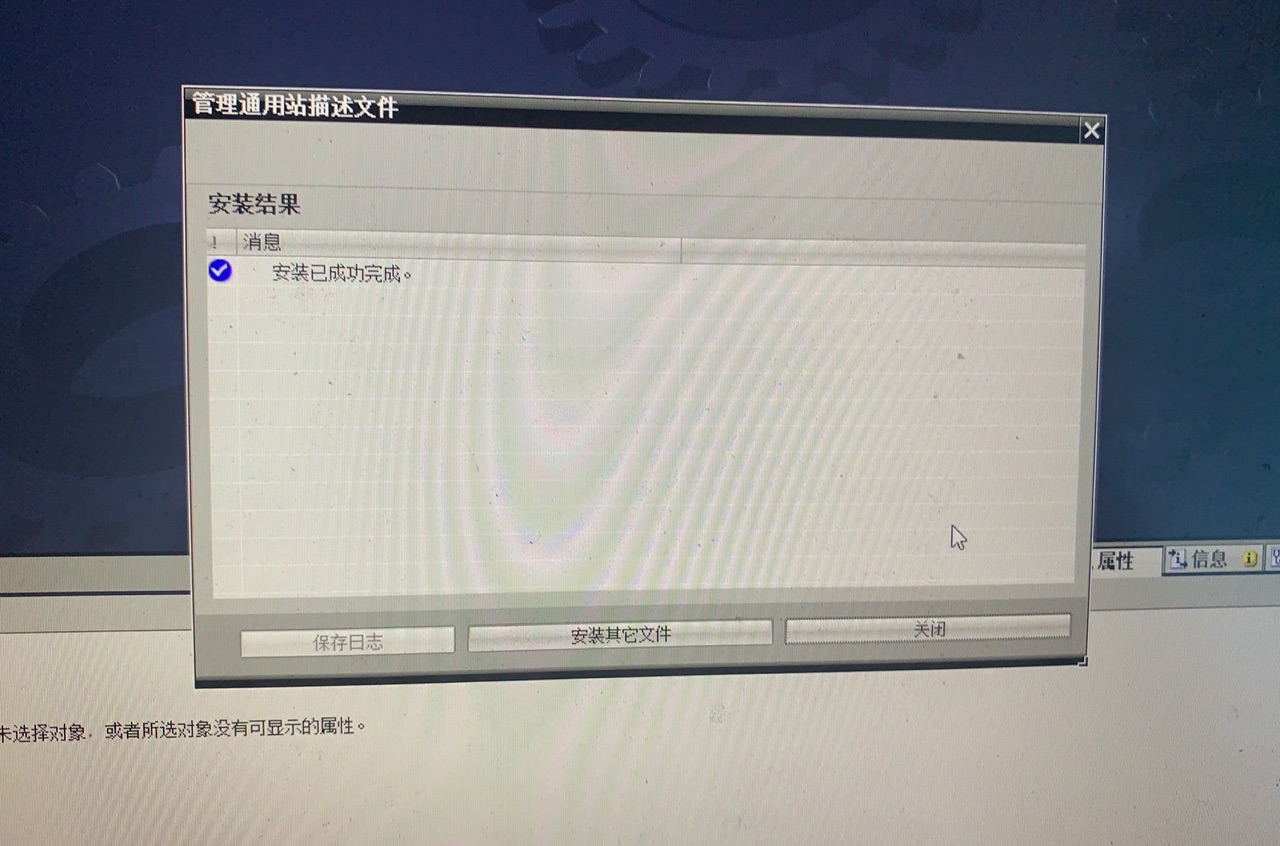

2、添加H36设备描述文件(描述文件见附件,现在可以直接在官网下载描述文件)
3、设备组态(网络视图)

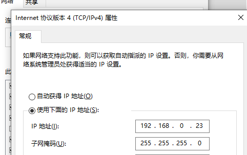

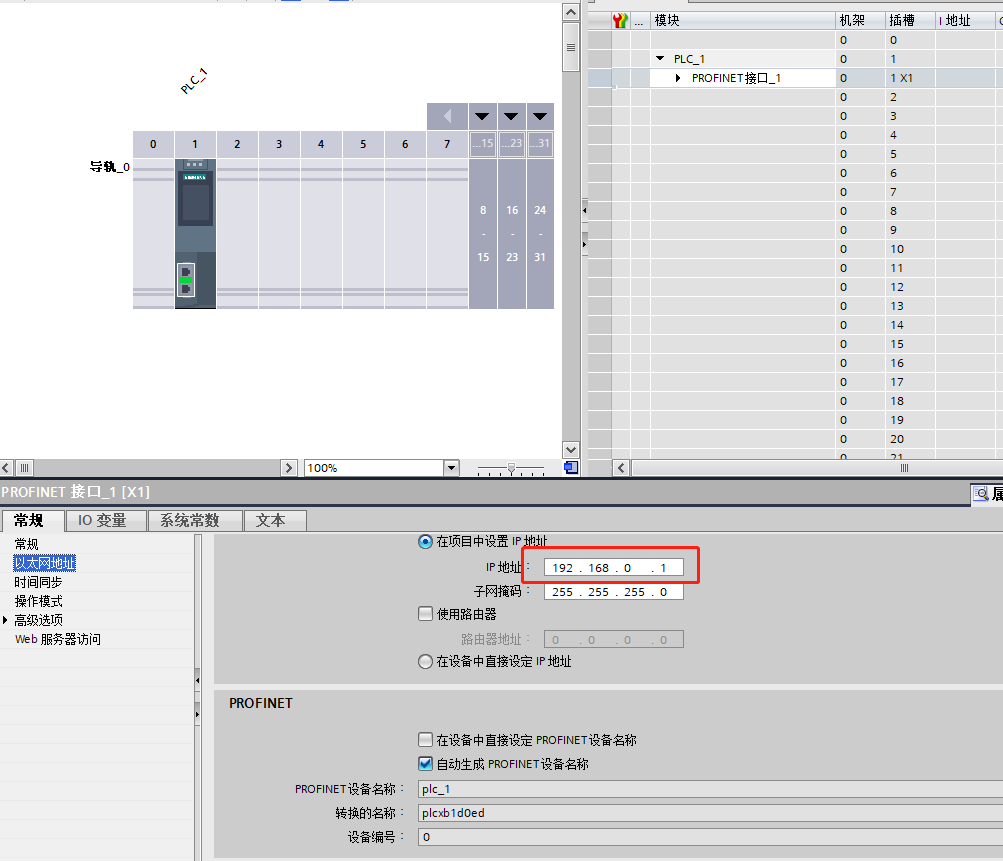

3.1.保证电脑和PLC处于同一个网段

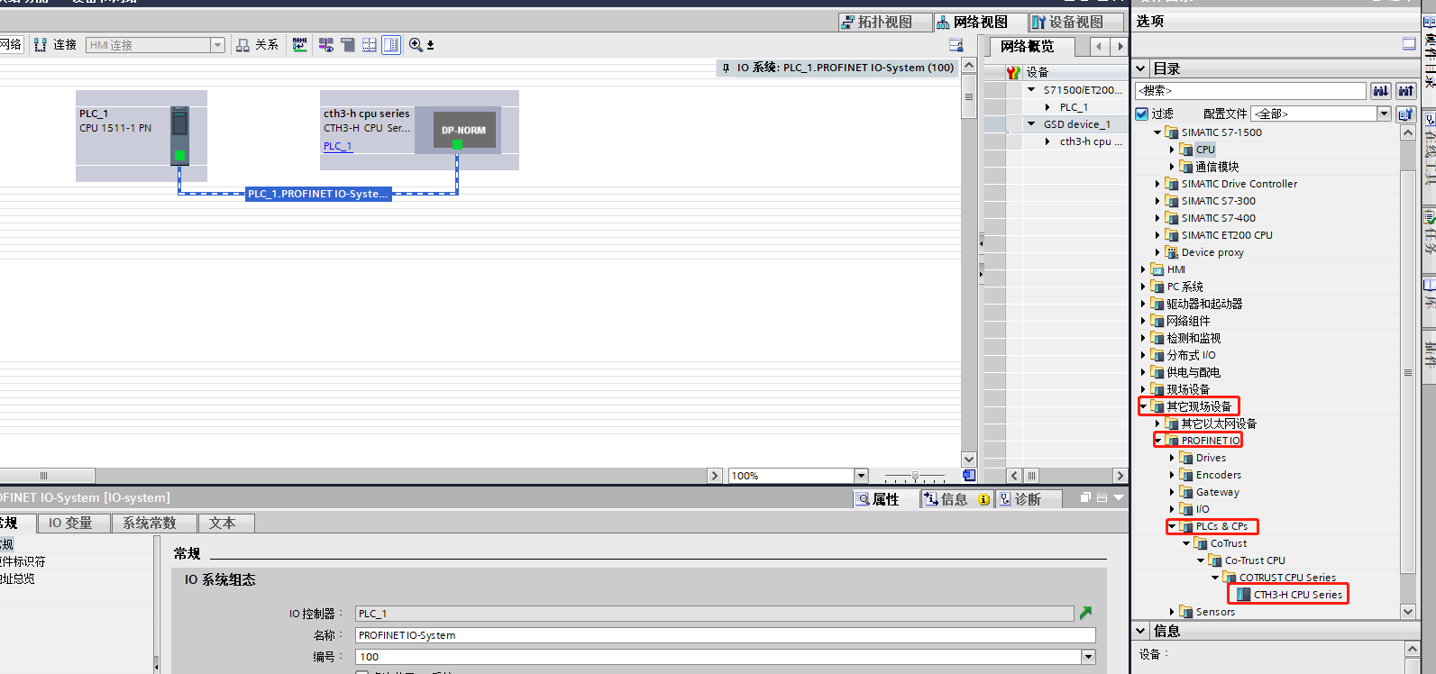

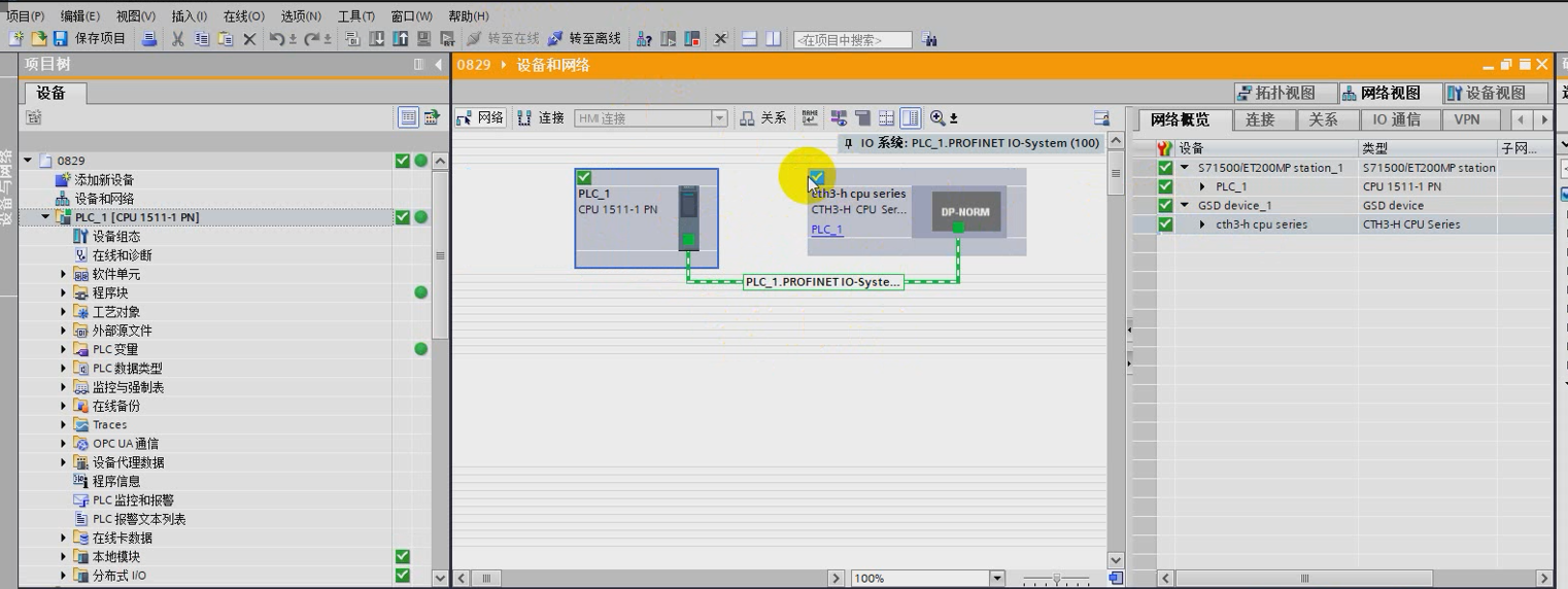

3.2添加H36PLC,并与1500建立连接

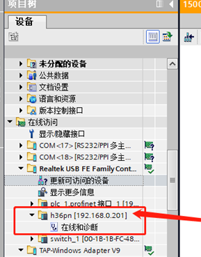

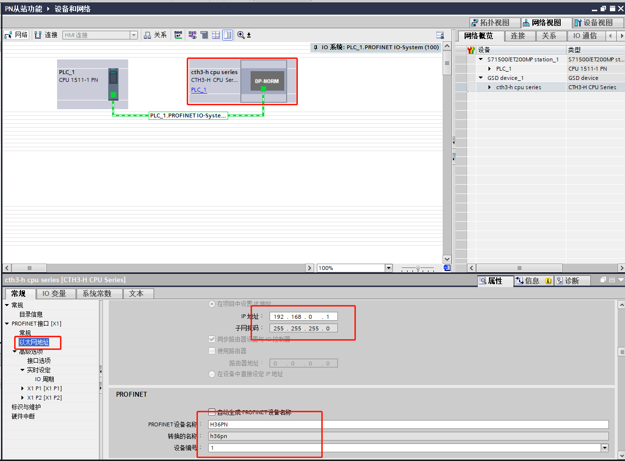

3.3设备参数配置(组态的设备名称需要和在MagicWorksPLC硬件组态中设置的名称或者博途在线访问搜索到的名称保持一致,禁止组态IP(IP地址只可以通过合信编程软件进行设置),使用设备本地IP)

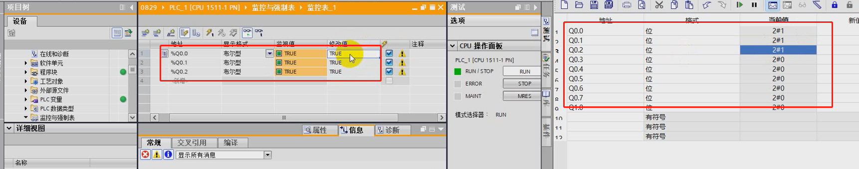

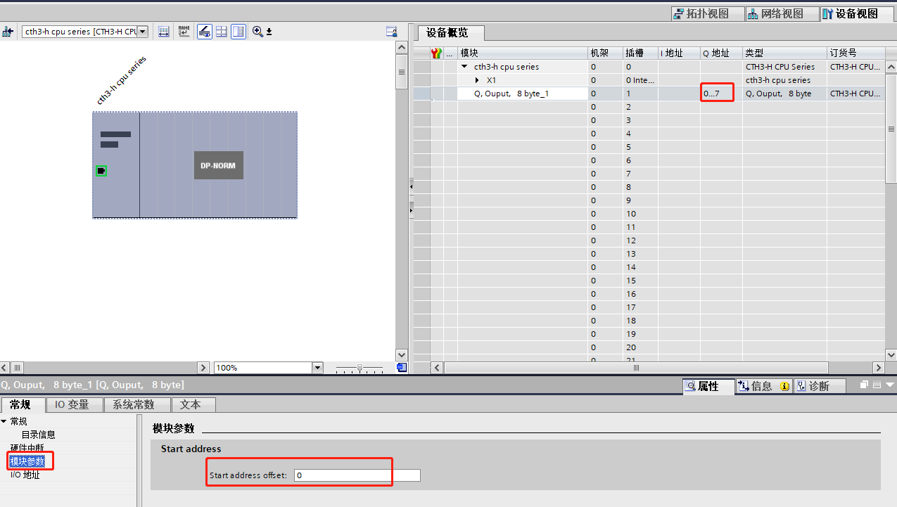

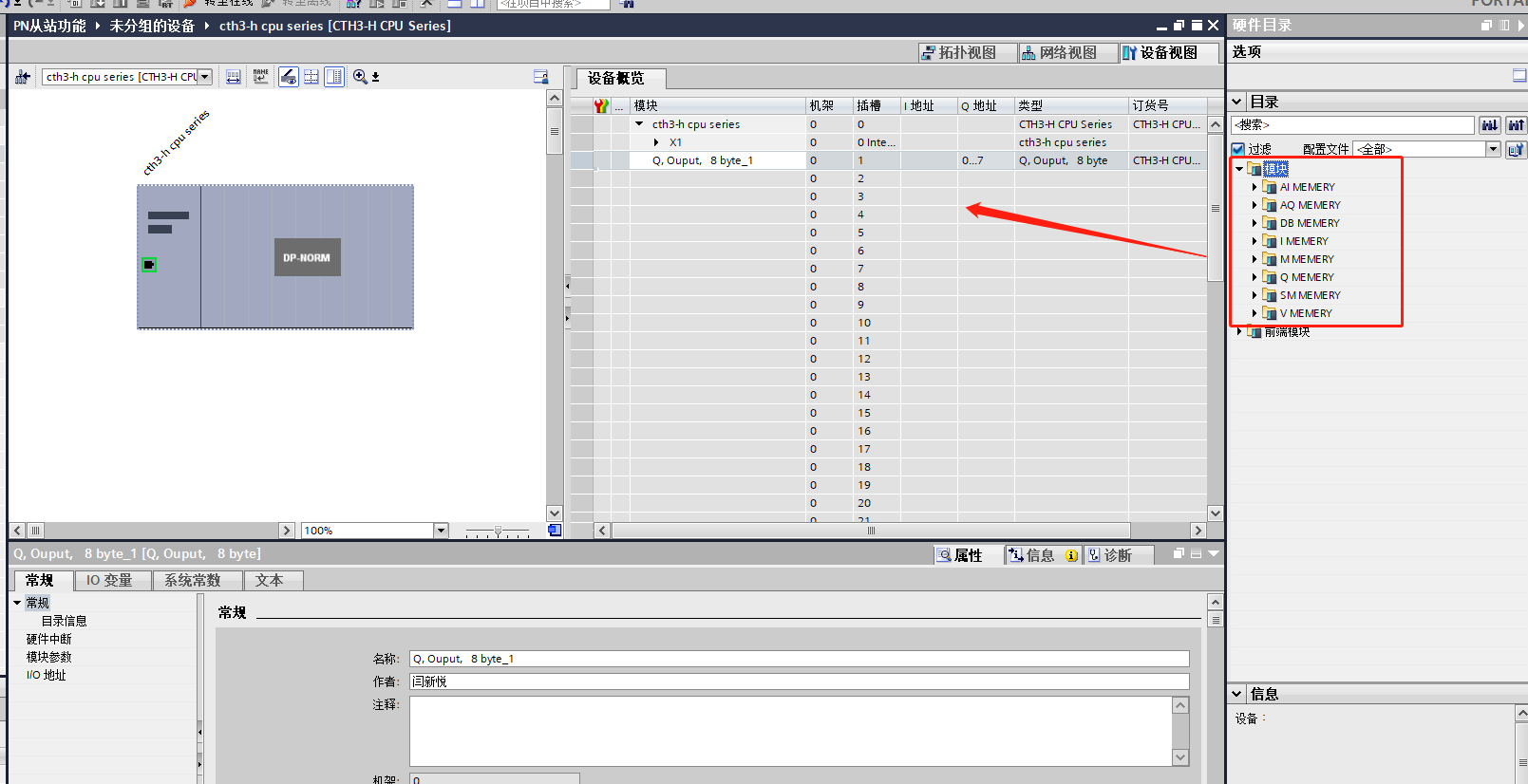

3.4组态H36需要与1500建立通讯的变量(每个从站最大支持IO各1440byte,可访问I/Q/AI/AQ/V/M/SM/DB内存)此处是将PLC的起始地址为0的Q点映射到1500的起始地址为0的Q点内
3.5下载监控查看通讯状态及变量数据更新情况

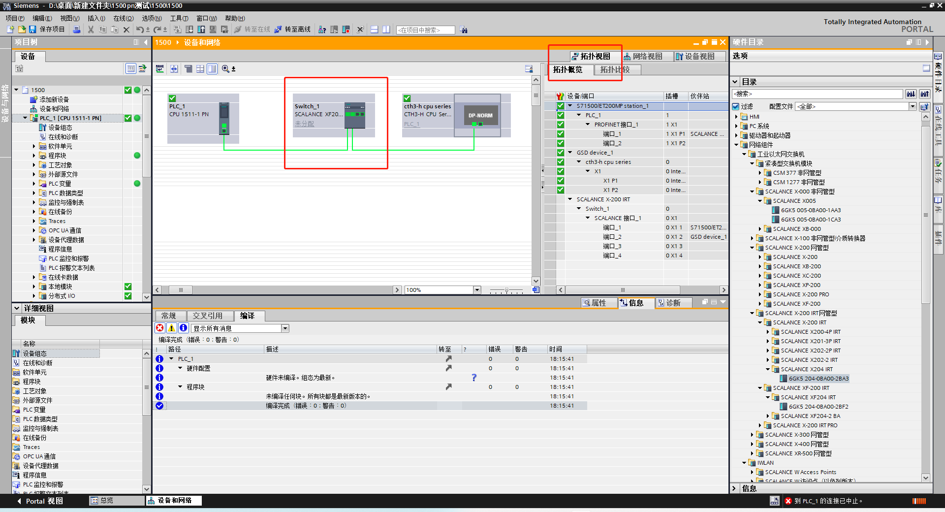

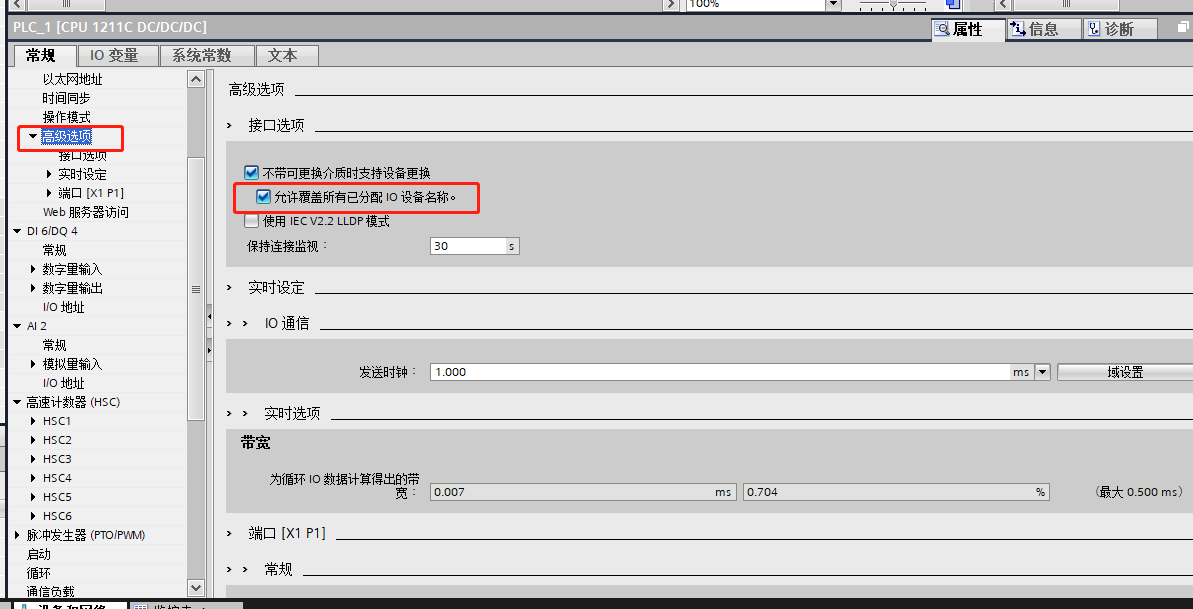

4拓扑视图(暂时PLC网口还不具备交换机功能,需要多加一个交换机来实现拓扑视图),使用拓扑视图时,主站PLC需要勾选下图内容
