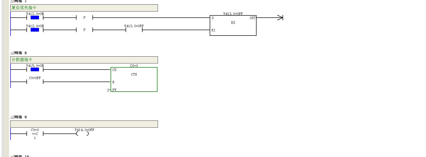

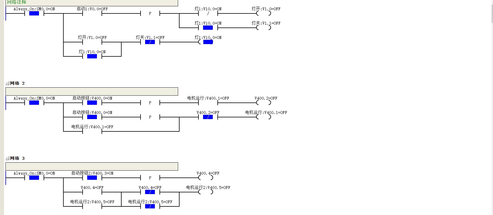

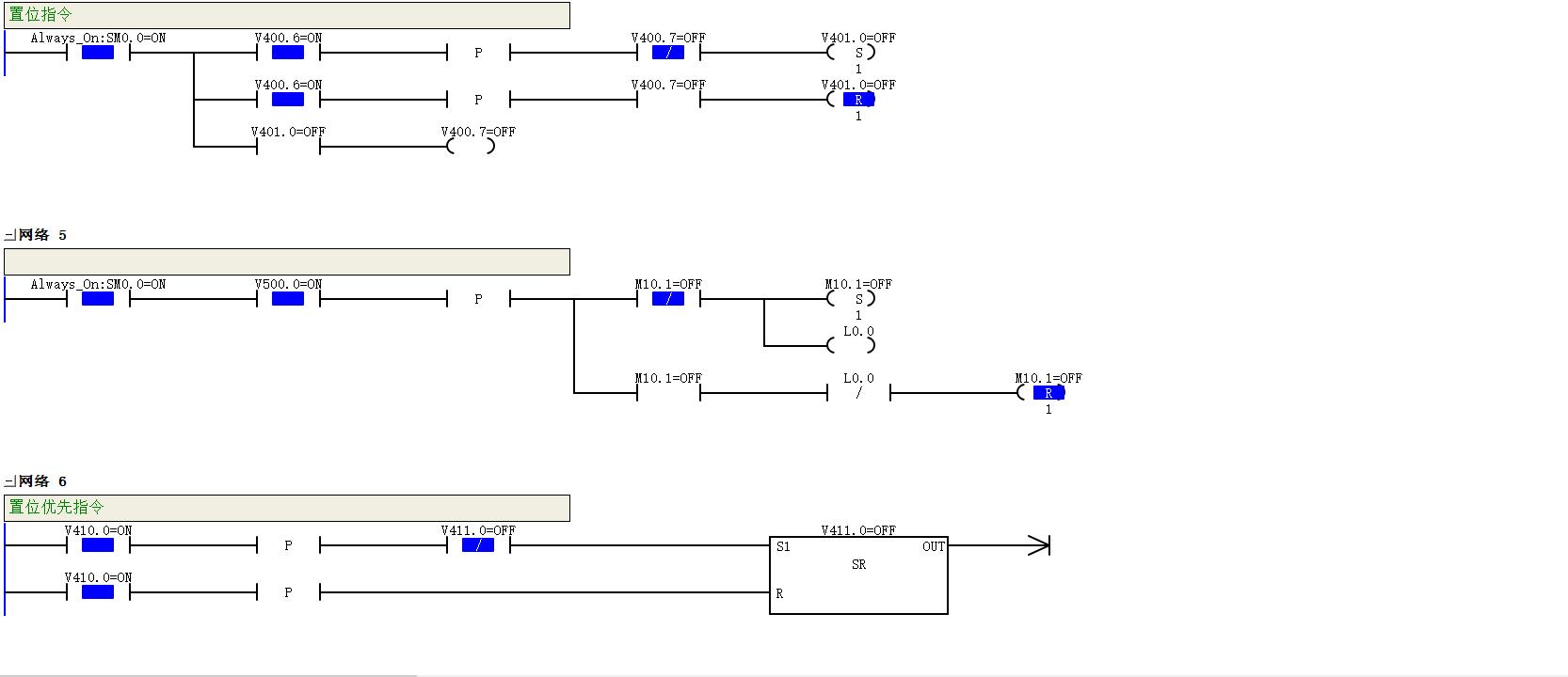

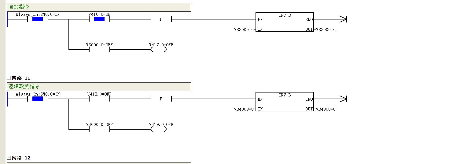

  通过自增使得字节的最低位的发生0 1变化    和位的取反  进行启动和关闭
置复位的启停方式
复位优先和计数器的启停方式
多种一键启停方式.zip
31.95 KB, 下载次数: 3004
多种一键启停方式工程压缩包
