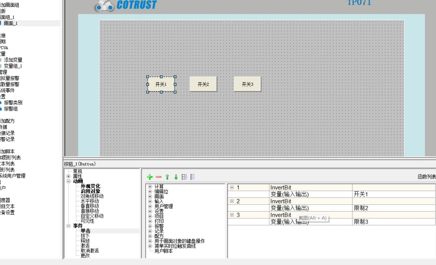

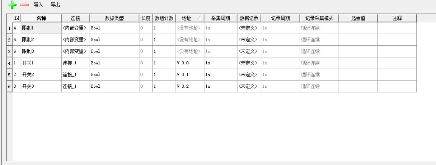

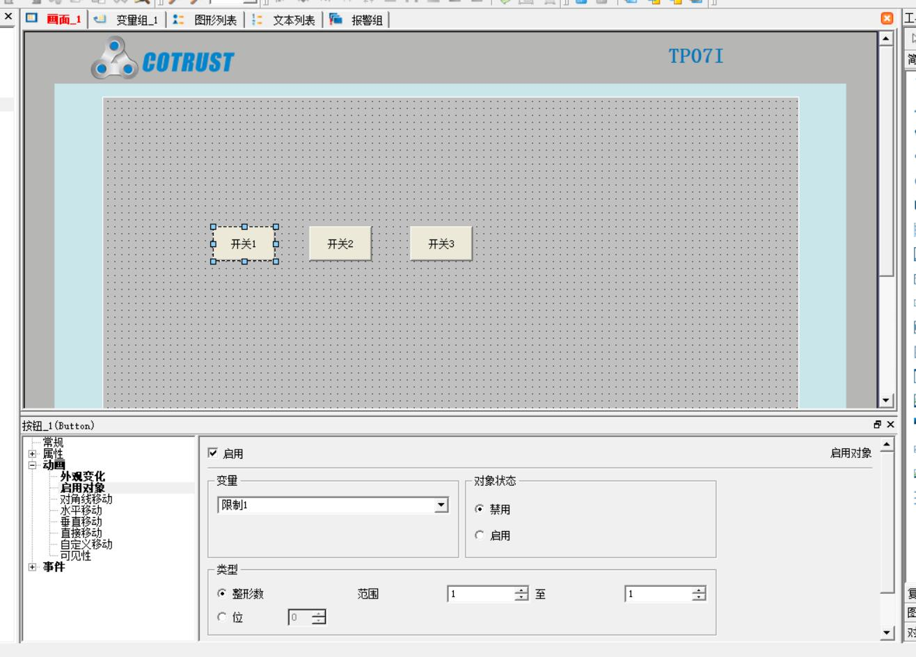

通过使用触摸屏的启动对象功能可以进行按钮互锁如按钮两两互锁直接可以用按钮控制的当前变量进行限制另一个条件,如两个以上则需要创建额外的限制条件做限制对应按钮的触发。
