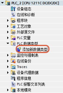

1.1新建UDT点击CPU菜单下,PLC数据类型中的“添加新数据类型”按钮,如下图所示

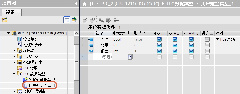

1.2. 在弹出页面可以添加需要的变量、类型、起始值、注释等,如下图所示

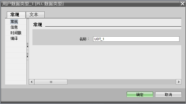

1.3. 在上图红框处右键属性常规,可以修改该数据类型的名称,如下图所示

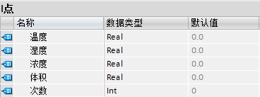

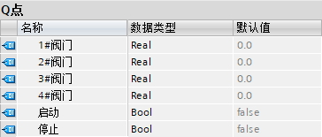

2建立I点和Q点两个UDT,元素变量类型及排布设置参照通讯对象

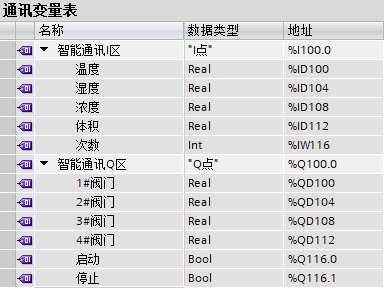

3PLC变量表和DB块使用UDT
3.1PLC变量表中使用上图定义的UDT

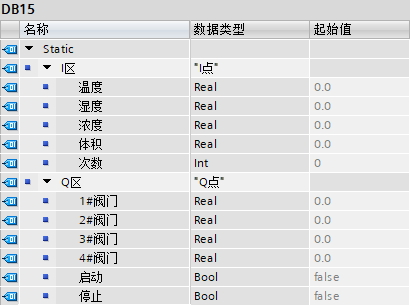

3.2DB块中使用的UDT类型定义变量

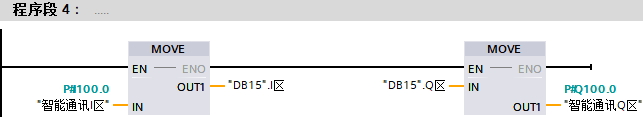

4写MOVE程序传递
