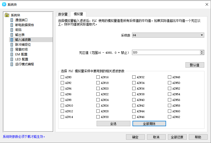

当使用V5版本的224xp带253运控模块时,如出现通讯超时错误可按照下述查找问题:
1.首先需要确保使用的库文件是2.2版本(如不是可下载附件库版本使用),不是2.2版本会有问题
2.是否有清除系统块对应模拟量滤波
3.使用有调用253初始化功能块
4.是否有正确分配库存储区(其他地方不能占用库存储区地址)
