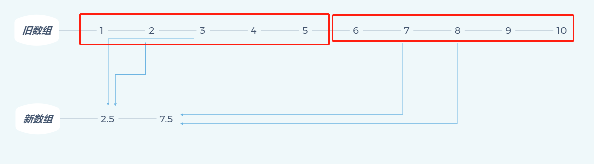

将连续多个存储区内数据按设置的单个集合数据量分组成“总数/单个数量”个小组,然后通过过滤选项识别需要的数据,将其求和、取平均值后输出到新数组位置。
例如设置5个1组,取第2、3个数据

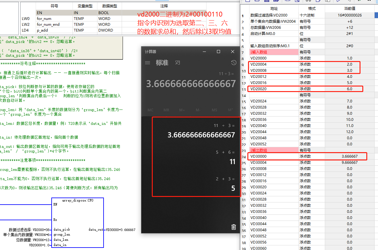

实际实现功能指令接口:
程序内容:
使用PLC运算计算结果:12个数据,6个1组,取第6、第3、第2个数据生成新数组

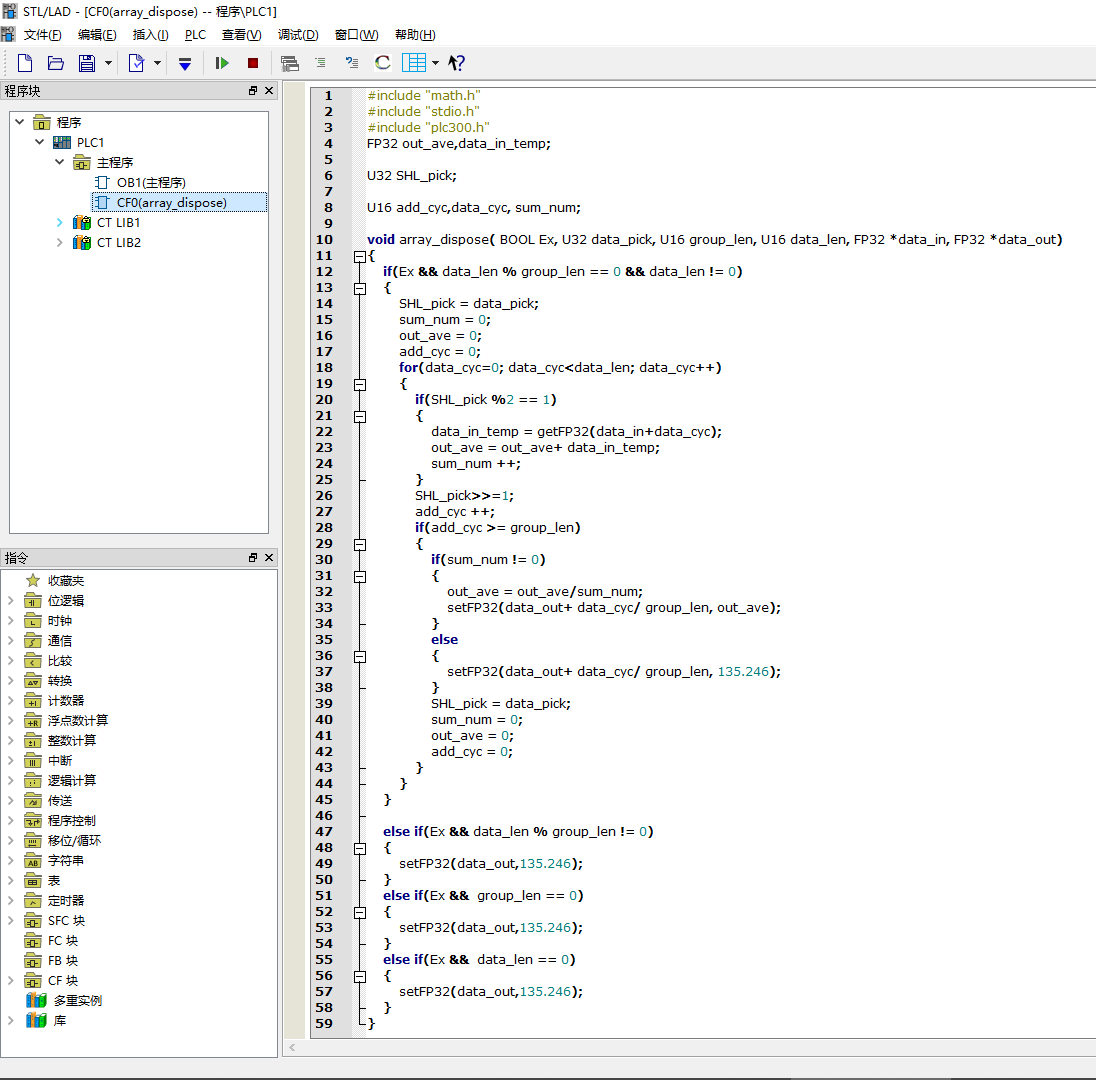

程序本体放在最后
